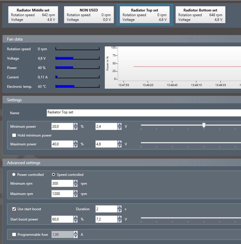

Собрал СВО (спасибо за советы в сопутствующей ветке, скоро выложу фин вариант с фото).
Просьба подсказать как правильно:
1. Соединять к AquaComputer aquaero 5 XT помпу Aqua Computer D5 pump motor with USB and aquabus interface?
2. Соединять к AquaComputer aquaero 5 XT датчик потока Flow sensor "high flow USB" G1/4?
Оба устройства сейчас подсоединены к USB. Так же подсоединял к aquabus high, работают, но порт один.
Решено
3. 9 кулеров Noctua NF-A14 PWM (да PWM, какие были) соединены в три кабеля разветвителями 3-pin to 3x3-pin, подсоединены к FAN 1,2,3. Как их запустить? Тыркался в интерфейсе aquasuite - не выходит ничего.
Подключил разветвителями к выходам контроллера. Выяснил, что 2ой порт нерабочий... В итоге подключил кулеры в связке по 3шт к 1, 3 и 4(PWM) портам
Вопрос: как лучше контролировать обороты? Пока настроил как в скриншоте
ScreenHunter_13 Mar. 11 13.53.jpg [ 92.82 КБ | Просмотров: 1420 ]
