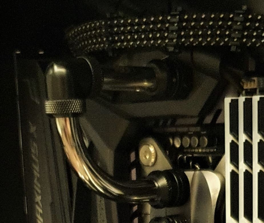

Одним из самых удачных примеров использования фитингов Bitspower в сочетании с медными трубками есть и остается проект Murderbox Prototype 1, проект сочетающий в себе высокий уровень эстетичности и инженерной мысли.

Гибка труб
В бытовых условиях существует несколько методов безопасной гибки медных труб, сводящих к минимуму риск их повреждения.
Начнем, пожалуй, с самого простого, дедовского метода, который применяют до сих пор: медная труба заполняется сухим песком, при этом оба конца затыкаются пробками. Затем вы без опаски можете согнуть трубу. Это не составит труда, так как поможет песок. Кроме того, он «разопрет» стенки и не позволит им сминаться вовнутрь. Не думаю, что кто то сегодня станет возится с песоком, но знать об этом нужно :pardon:.
При другом методе гибки применяется пружинный трубогиб или трубогибная пружина соответствующего диаметра.
Принцип работы этого инструмента предельно прост: чтобы согнуть медную трубу, нужно надвинуть на нее пружину – в том месте, где предполагается изгиб. После этого можете гнуть трубу хоть о колено – благодаря пружине она не сомнется и не сплющится. После того как труба будет изогнута, пружина снимается с трубы по принципу вывинчивания. Однако, такой метод имеет существенный минус - невозможно точно контролировать радиус изгиба.
Ещё один метод выполняется с использованием пучка проволоки. Каждая проволока по отдельности вставляется в заготовку так, чтобы весь пучок плотно заполнял внутреннюю часть трубы. После сгибания проволока таким же образом, по отдельности, извлекается из полости трубы.
Отлично для гибки труб в домашних условиях подходит специальный инструмент -Трубогиб ручной рычажного типа.
Как видно из названия, работа таких инструментов основана на принципе рычага. Использование данного вида трубогибов требует приложения некоторых усилий для смещения рычага, воздействующего на специальные ролики, продвигающие заготовку вдоль гибочной формы. Сегодня на рынке представлены трубогибы , которые позволяют сгибать трубы различного диаметра на угол от 0 до 180 градусов, большинство моделей имеют градуированную шкалу для точной гибки.
К минусам можно отнести ограниченность применения, конкретная модель предназначена для определенного диаметра труб. Есть наборы ручных трубогибов со сменными сегментами (башмаками) для разных диаметров труб, но стоят они, совсем не дешево и предназначены для профессионального использования.

какие есть приспособления, чтобы делать 90 градусов углы с малым радиусом и рядом друг с другом?
Регистрация: 25.01.2014
Откуда: Moscow
Alex_NIKO писал(а):
нужно просить по метру резать, иначе целыми не доезжают.
Я заказывал в магазине "Афоня". Они не режут.
Если ты про акрил - только что-то самодельное+силиконовая вставка.
Наименьший радиус сгиба равен двум (наружным) D трубки.
Я уже отвечал, что если нужен минимальный радиус - используй 90° переходник
Вот сравнение трубогиб/переходник
2020-08-16 02_07_16-Window.jpg [ 103.71 КБ | Просмотров: 1103 ]
наименьший внутренний радиус изгиба или наружный?
я не нашел уголков под 16мм трубку с внутренним сечением 15-16мм, они все сужаются до g1/4, а значит добавление кучи таких уголков серьезно ударит по гдс. я хочу толстые трубки вместо шланга, чтобы снизить гдс, а не повысить, плюс в некоторых местах нужен малый радиус изгиба, который гибкий шланг не держит
Не угадал. Радиус изгиба считается по центру обычно
