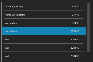

есть предположение, что калибровка кривая + датчик GPU округляет до целых (как и CPU, который даже отрицательные не фиксирует), сегодня буду все пересобирать, как раз подсуну доп. датчики, посмотрим... сейчас калибрую три штуки, расхождение ±0,03С:
Безымянный3.png [ 3 КБ | Просмотров: 205 ]
Безымянный3.png [ 5.67 КБ | Просмотров: 205 ]

есть предположение, что калибровка кривая + датчик GPU округляет до целых, сегодня буду все пересобирать, как раз подсуну доп. датчики, посмотрим.
Я думаю это можно только в сравнении проверить. Тест как у "дедушки" (чиллер, один и тот же водоблок, тепловизор) пачки карт разных производителей и экземпляров при одном потреблении. Тогда можно будет сопоставить температуру с датчиков и тепловизора. Не удивлюсь если некоторые производители манипулируют показаниями датчиков.
А так термопара рядом мало что даст т.к. ее показания будут зависеть от разных факторов. Или есть вариант подсунуть ее на кристалл и зажать водоблоком?
Она будет более точно показывать, главное правильно разместить, так же и с тепловизором, работающий ускоритель ты не сможешь "проренгенить" без препятствий, будь-то термо- или бэк или еще что.
Подсунуть не вариант - угробишь сам датчик (уже есть опыт), тут или с обратной стороны место искать или подогнать "в миллиметр" под ватером рядом с чипом, пока думаю.
