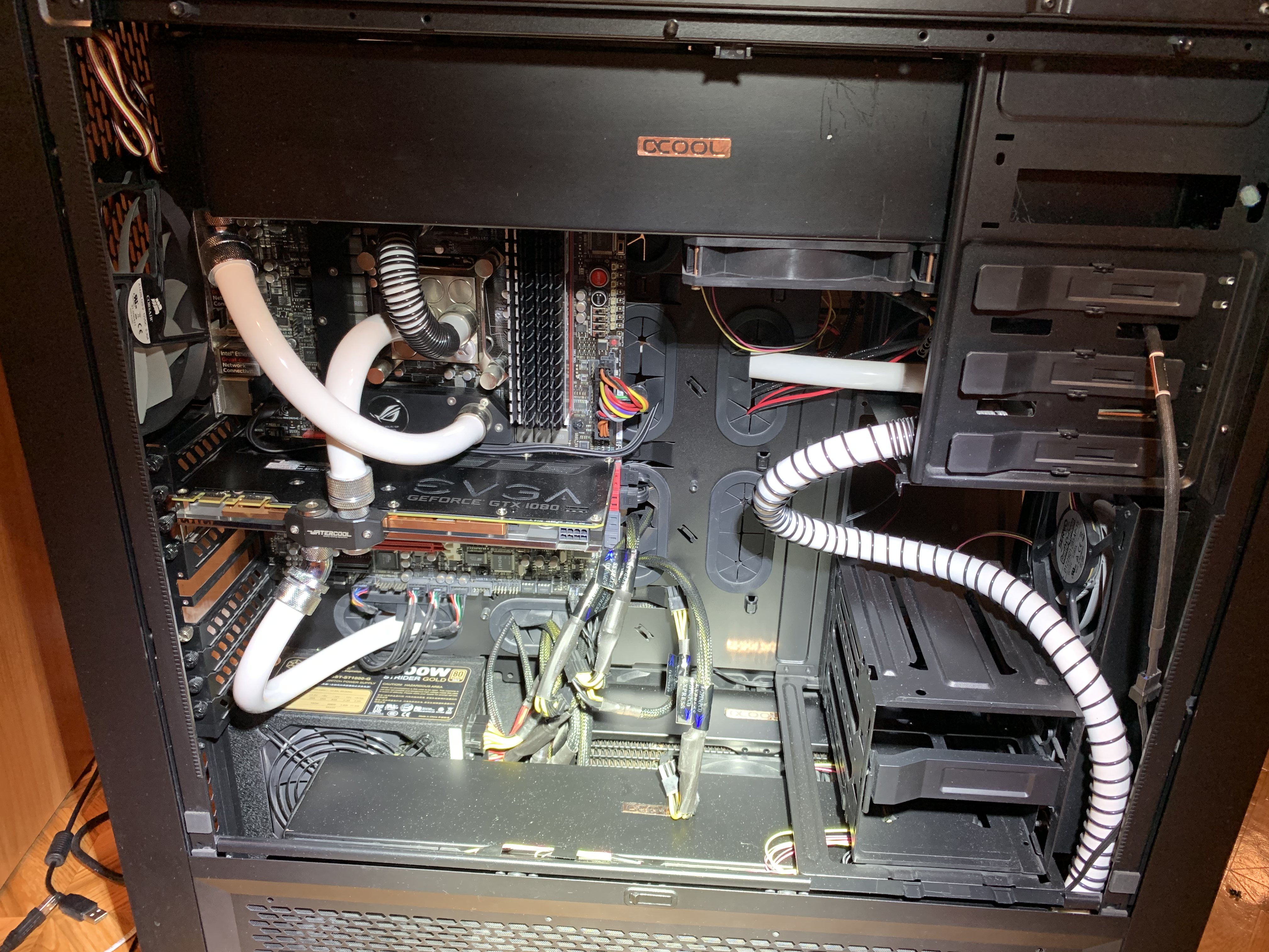

Настало время почистить систему (в резервуаре видны частицы мусора белого).
Буду чистить с разбором водоблоки, резервуар тоже.
Но вопрос такой: можно ли как-то промыть радиаторы без их съёма? Ибо они достаточно плотно упакованы в корпус и снимать их тот ещё гемор.
Вот там выглядят они, установленные в корпусе:
IMG_2953.jpg [ 2 МБ | Просмотров: 1291 ]
Неужели так трудно самому сообразить вынуть родные шланги и на их место вставить шланги в водопровод?

Регистрация: 14.12.2006
CrownA водопроводной водой можно промывать смело? В теме здесь говорили, что надо водой (дистиллированной?) с лимонной кислотой.
Регистрация: 11.03.2008
Откуда: Норильск...
Tipa_Tip
Демонтаж радиаторов и качественная помывка...
Способы на последних 10-ти страницах имеются в ассортименте...
Water Cooling System Koolance --- Superior Liquid Cooling Solutions.
atlonn Спасибо.
Видимо, да, без полной переборки не обойтись.

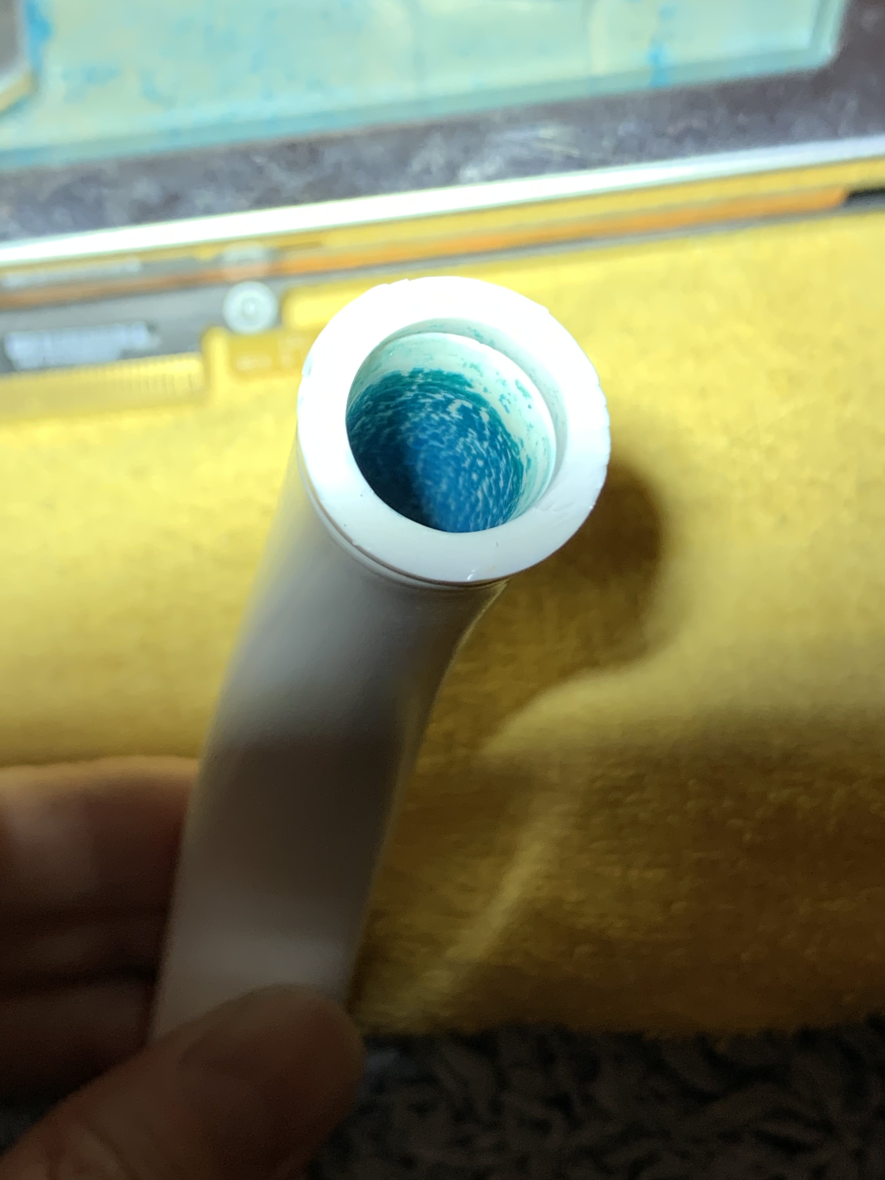

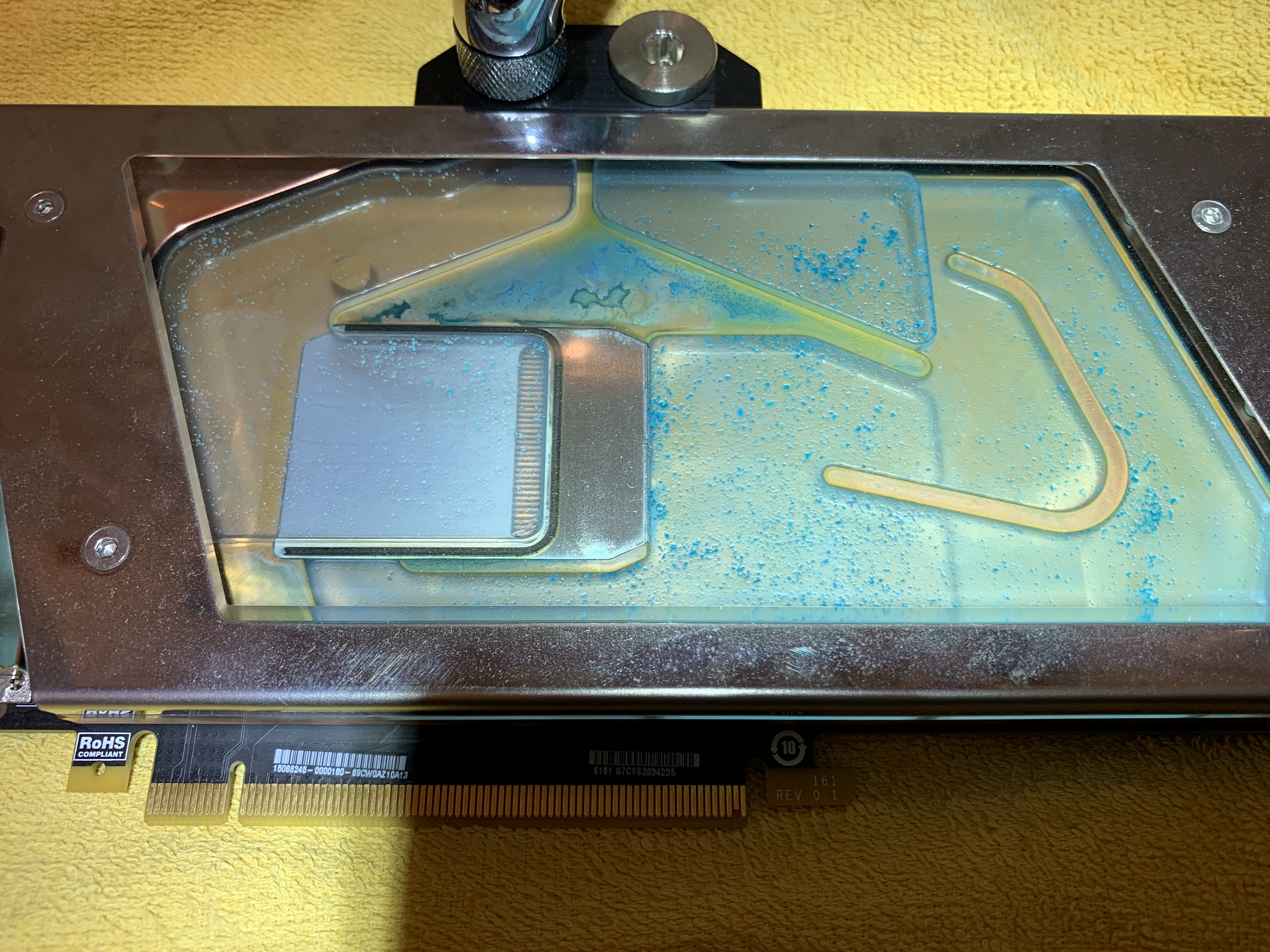

Вот состояние карты и трубок:

Всё, что разбирается, разбирать и в ручном режиме мыть...
Шланг/трубка шомполим...
Радиаторы лимонкой/уксус для начала, а далее по-результатам...

Tipa_Tip Что было залито? Непотребщина жуткая. Надеюсь, планируете сменить теплоноситель на что-то другое? Срок, кстати, какой?
www.btbooks.ru, www.forums.btbooks.ru - официальный русскоязычный фансайт Battletech
Регистрация: 20.03.2017
Откуда: Собакинск
Фото: 261
Очень похоже на термалтейковскую матовую жижу.
