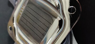

Подвожу итог борьбы с пластификатом из шлангов ПВХ.
Опсиание проблемы тут
В начале скорость потока упала до 120-130 л\ч
Что сделано:
1. Полностью убрал ПВХ шланги, поставил ZMT EK резиновые. Поменял резервуар и топ (из-за трещины). Поменял жижу с HW.Labpro на Mayhem. Все прочистил и промыл.
2. Водоблоки все разобрал прочистил, где с лимонкой, где без, но все оттер до первозданного состояния.
3. Радиаторы залил лимонкой с теплой водой и под давлением промыл водой. Визуально на взгляд через 1\4 отверстие там чисто, т.к. было все в белом налете.
4. Залил дистиллят скорость потока выросла 175+ л\ч, погонял 2 недели. Температуры приятно порадовали, очень приятно!
5. Убрал Видеокарту из контура и залил жижу Mayhems X1 ECO CLEAR
6. Упала скорость потока до 140 л\ч и это при условии минус 1 водоблок из контура.
Разобрал сегодня опять систему и опять загажен вдоблок ЦПУ, по составу похожу на густые "сопли".
56850
Таким образом в системе не осталось ничего кроме двух радиаторов Hwlabs Nemesis GTS 480mm, которые явно "накушались" пластификата.
Основной причиной - проблемой, думаю являются именно они у них высокое ГДС (очень высокое), почти самое высокое среди радиаторов, маленькая толщина трубки радиатора именно там все забито пластификатом. Больше просто травить эти сопли уже не откуда все заменено, кроме них. Система забивается за 2-3 недели.
Еще рассматриваю переход на дистиллят, потому что активно травить пластификат начинает после добавления специализированной жижи.
Отмыть "щадящими средствами" не могу, поэтому уже думаю о полной замене радиаторов, на другие с низким ГДС.
Скорость потока при первоМ монтаже системы была под 200 л\ч с (вб ЦП и вб ГПУ). Сейчас в системе остался только ВБ ЦПУ, а скорость еле-еле 160 л\ч и уже на стенке резервуара опять белый налет.
Сейчас едет ВБ под 3090 и очень не хочется мне мудохаться с этим налетом-пластификатом в новом ВБ, поэтому честно сказать уже руки опускаются с этой водой =) или я криворукий.
lame3 писал(а):
залил жижу Mayhems X1 ECO CLEAR... Упала скорость потока до 140 л\ч
Т.е. вот этот момент вас ни как не насторожил?

Насторожил, но я здесь больше грешу, что жижа вступила в реакцию с остатками пластификата в радиаторах, а не наоборот. Думаете жижа может сама по себе дать такие сопли?
Ну, не на дистилляте же с хлоргекседином сидеть?

Промыл ВБ ЦПУ, залил дистиллят и вместо 140-150 л\ч
56861
Вообщем буду переходить на дистиллят, в пекло все эти жижи столько денег, а одна беда от них.
Только вот с чем дистиллят мешать и в каких пропорциях, чтобы такого же негативного эффекта как от жижи не получить?

Я по твоему совету в прошлый раз залил на 2 недели дистиллят и все было отлично поток 175 л\ч с WB CPU и WB GPU, таких низких температур на ВК за 1.5 года не видел.
Потом купил жижу в EvoPc Mayhem X1 Eсo Clear готовую.
Заказал ВБ на 3090, ну думаю пока ВБ идет погоняю жижу от Mayhem. Поставил новую ВК на воздухе и в контуре остался только WB CPU, залил Mayhem.
Скорость потока сразу 150-160 упала и это в системе с одним WB CPU, что сразу смутило. Погонял пару дней, сегодня разобрал, а там
56850
С дистиллятом тоже не все сладко, как кажется?

Не уверен на все сто, но возможно Mayhem просто начал растворять предыдущие отложения пластификатора в радиаторах. Дистиллят замедлит повторное появление "слизи" в ватере, но от проблемы не избавит.
3090 будет хорошо жарить контур и остатки пластификатора опять всплывут в неудобных местах.
Если, как ты говорил, в портах радиатора видны отложения или крупинки пластификатора, то сам понимаешь, пойдешь на третий-четвертый круг.
У меня аналогичные ощущения, думаю это так теперь и будет. Дистиллят менее агрессивный. Как магазины откроются куплю два новых радиатора Alphacool NexXxoS XT45 Full Copper 480mm radiator V.2 иначе борьба с соплями будет бесконечной. GTX(Corsair) увы не лезут мне по толщине.

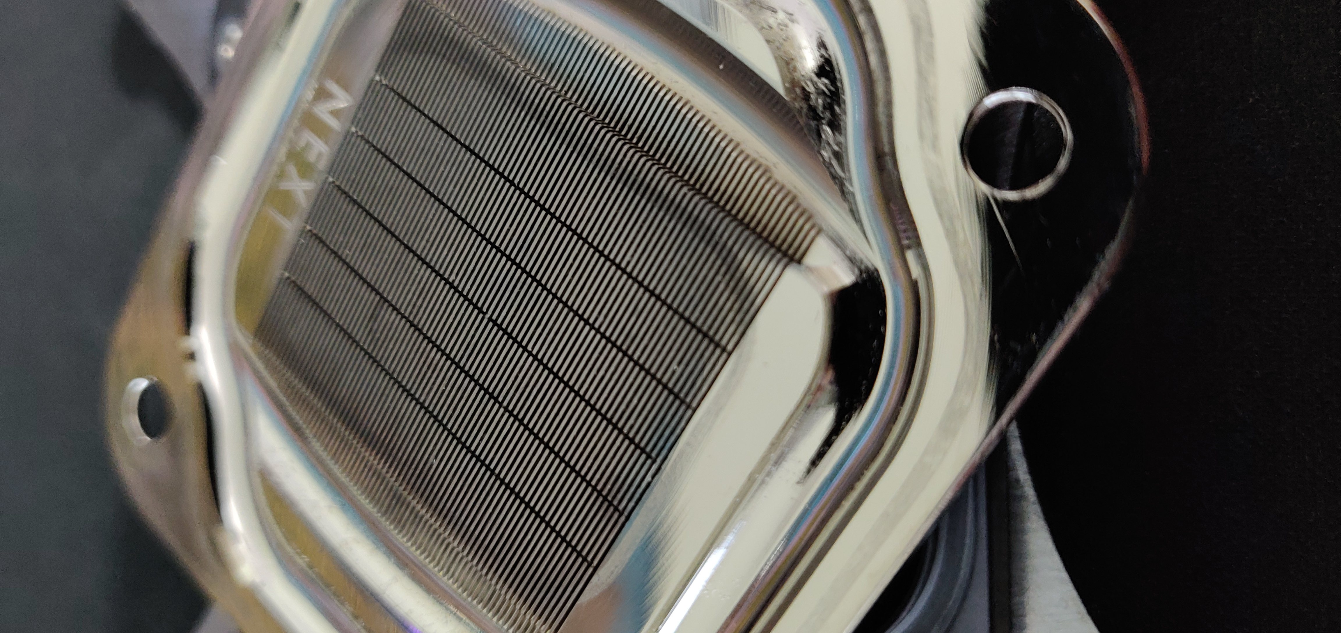

никель на фото в рабочей зоне просто жесть, я у себя даже с китай никелем такого никогда не видел
чего надо лить в контур чтобы получать такой эффект ?
тут на форуме иногда люди интересуются как от никеля освободить водоблоки
вы случаем серебром в контуре не балуетесь? а то есть люди колечки \цепочки \ и другие изделия бросают в резервуары
HW LAB pro жижа овержардовская 1.5 года с ПВХ шлангом + тонна пластификата.
При этом водоблок на ГПУ живой. С мусором, но живой и без таких косяков, да и на ЦПУ еще поживет.

А что тут такого, серебряные ватеры аля kryos NEXT можно, а цепочки нет?
нет ну на здоровье конечно, запретить невозможно, однако производители не советуют такого соседства, тот же куланс, еще с каких то мохнатых годов
аква к стати тоже не эталон какчества
фотка получения некста с варио и вижином года два назад с разбором на предмет осмотра, показала что никель посыпался задолго до того как попал в контур)
я думал я после запуска контура в течении пары недель медный получу, но отработав год, на 702 он остался в том же состоянии что и до запуска
IMG_20190227_190409.jpg [ 2.47 МБ | Просмотров: 578 ]
правый нижний угол
и стоила эта бодяга каких то невменяемых денег, справедливости ради стоит отметить что первый семпл оптимуса за еще большее количество зеленых бумажек тоже не отличался идеальностью изготовления
