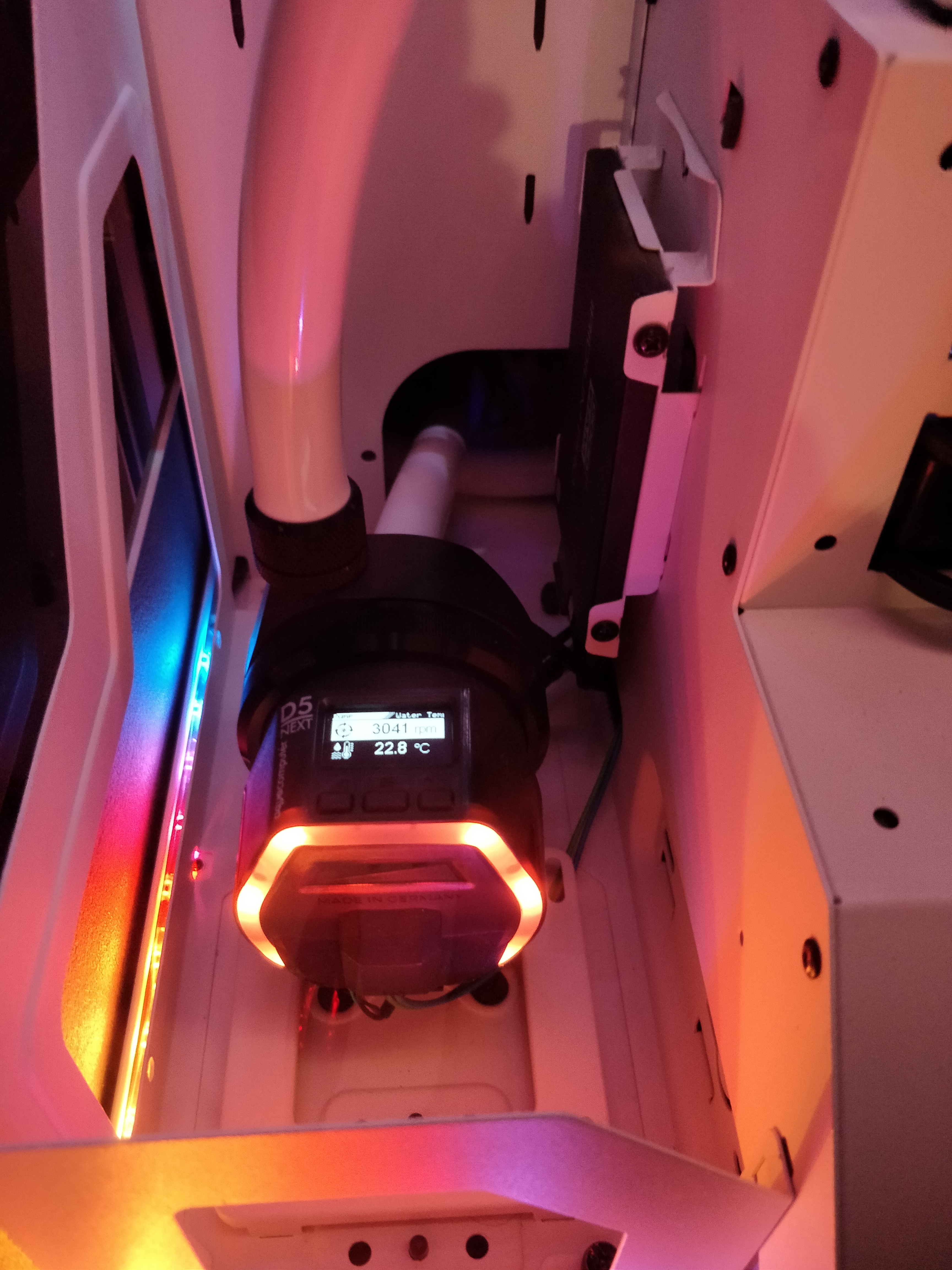

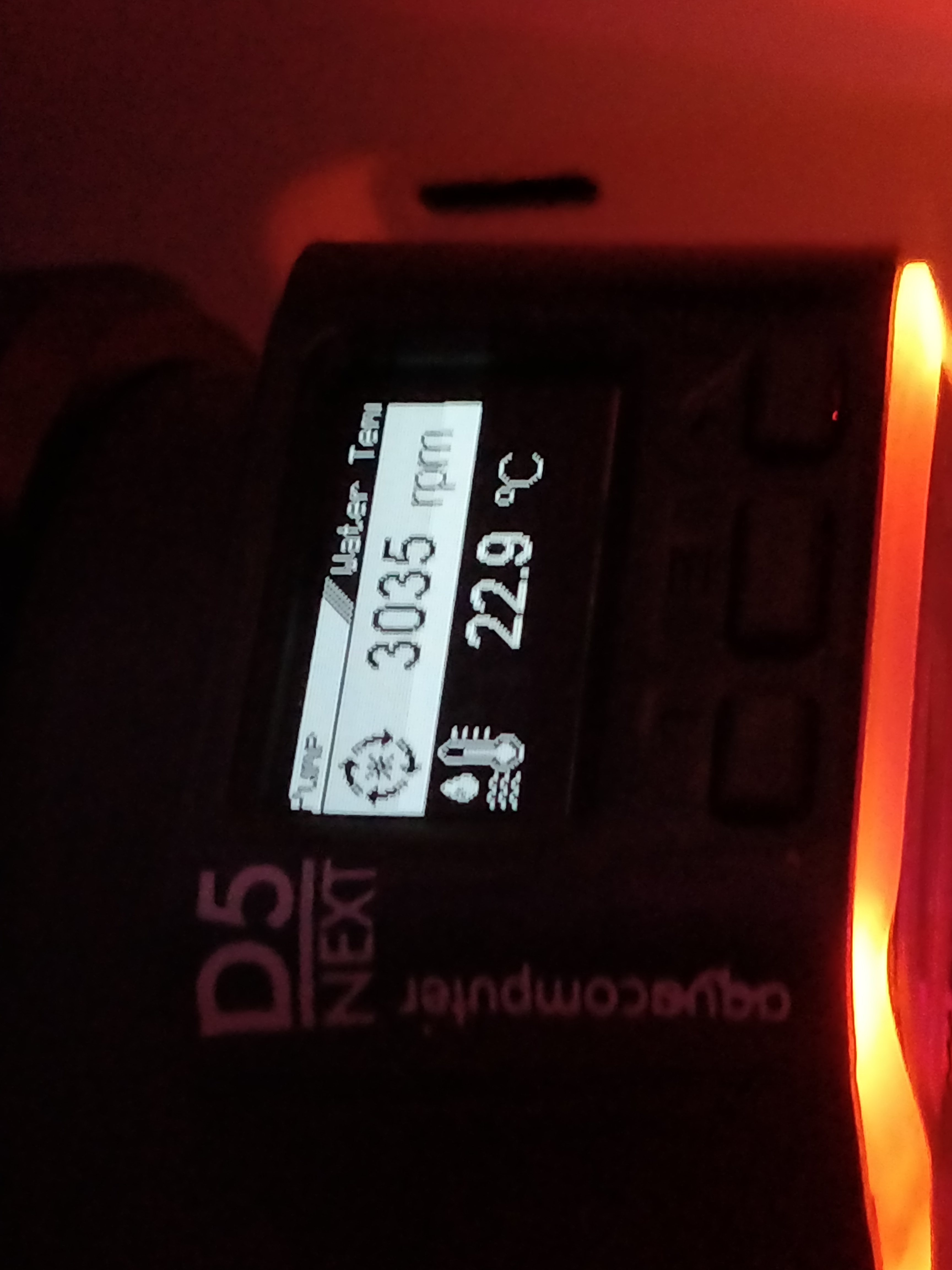

Регистрация: 21.05.2020
Откуда: Tel aviv
Кто знает, я могу управлять через прогу аквасьют этой помпой?
Screenshot_20200525_171752.jpg [ 196.16 КБ | Просмотров: 372 ]

peter1981 писал(а):
я могу
Конечно можешь. Как вентилятором.
Сможешь, если PWM разъем помпы будет подключен к Fan разъему aquaero, QUADRO, Octo и т.д.

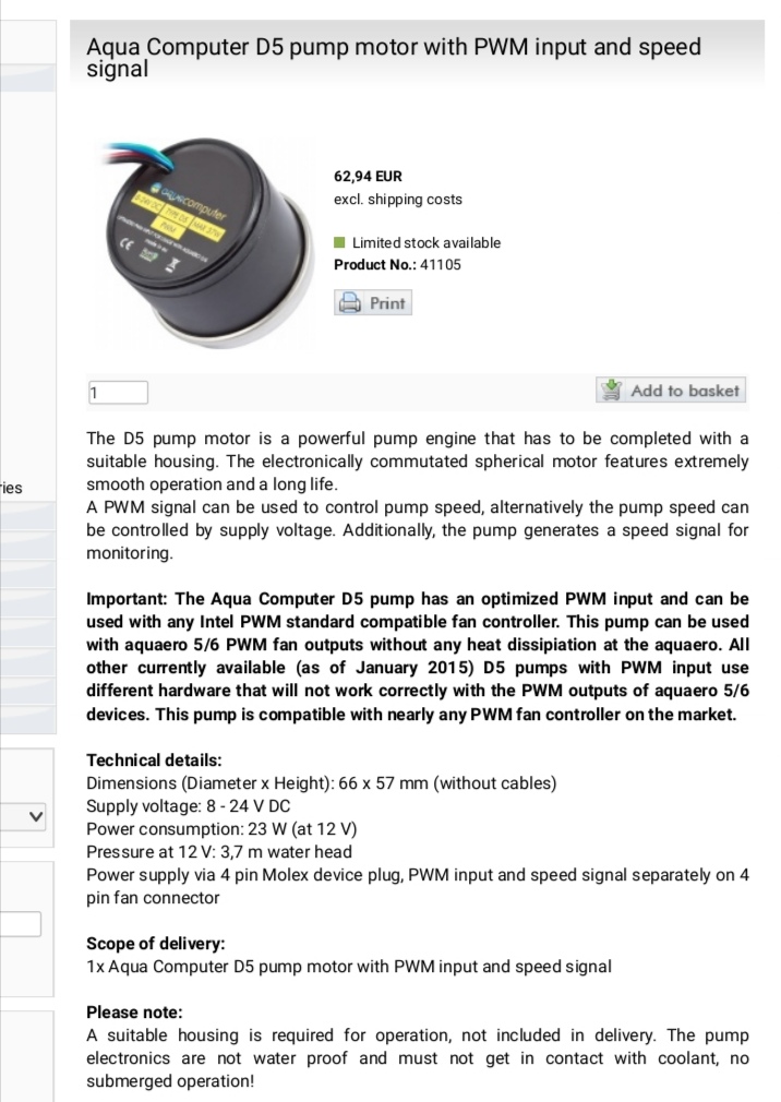

peter1981 писал(а):
Я имею ввиду программу фирменную от аквы
Без контроллера от аквы - нет. Либо бери помпу Next.
peter1981 писал(а):
так то понятно
А мне не понятно, куда ты помпу собрался подключать.
Откуда: Tel aviv
Короче понял, нужен контроллер, спасибо!!!
Регистрация: 19.03.2008
Откуда: Беларусь
Если от аквы только помпа - ни аквасьют (ПО), ни контроллер тебе не нужен. Подключишь PWM разъем помпы к материнской плате, настроишь единоразово нужные тебе обороты помпы и забудешь.
