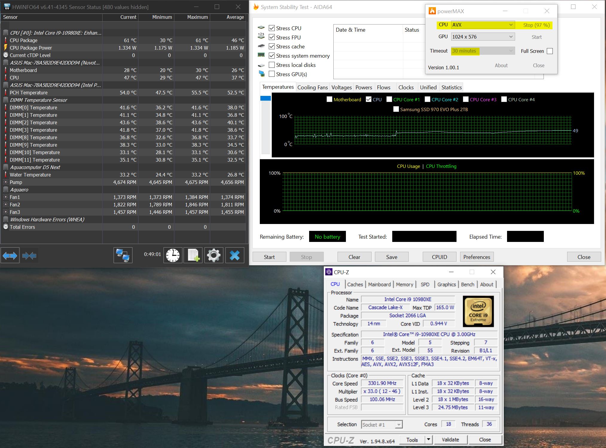

Нашёл в инете powerMAX от разработчиков CPU-Z, там тоже AVX есть. Стало гораздо теплее:
скрин
Capture.JPG [ 464.99 КБ | Просмотров: 392 ]
Как посмотреть сколько жрёт - не нашёл.
HWinfo
https://www.hwinfo.com/
У вас в hwinfo скрыты почти все датчики. Надо сбросить настройки или т.п. И давать более полный скрин. Плата у вас асус - она за температуру CPU считает около сокетный датчик(который очень сильно врет под нагрузкой). Этот же датчик отображается в aida.
На скриншоте выше есть датчик CPU Package - вот он вроде показывает правильную температуру, но лучше ориентироваться на температуру каждого ядра в отдельности(их надо включить). Ну и 61 градус - для такого камня это смешные потребление и частоты.

фигня явная идет а не статистика как проц в общем может быть на 20 градусов горячее чем ядра? вот в наоборот поверить можно
м.б. винда старая м.б. прошивка матери или какое-то сочетание 1 и 2 или глюк материнки, ну не может быть таких показаний ну никак

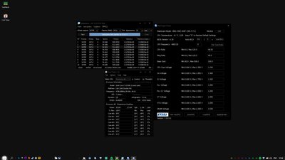

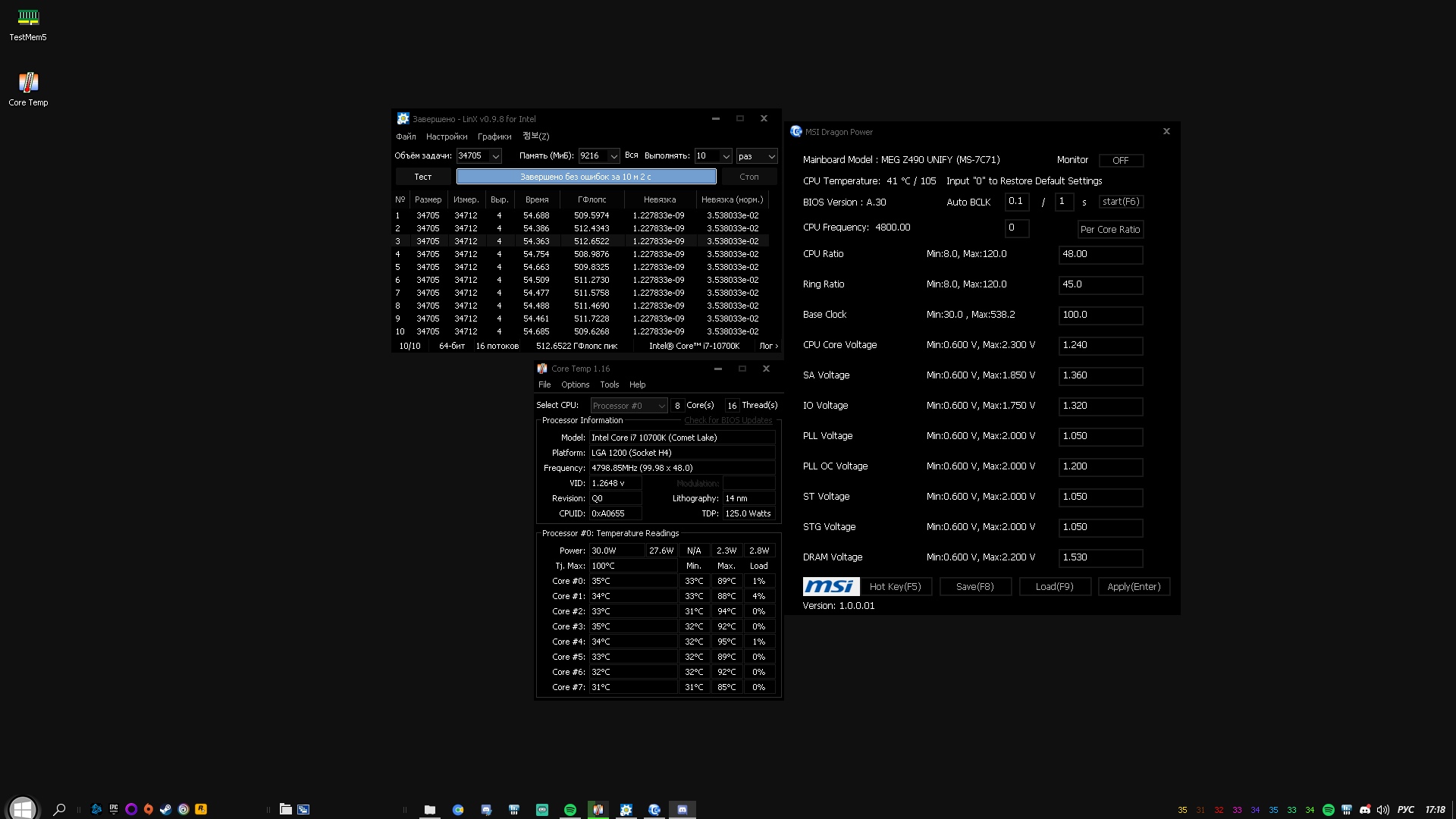

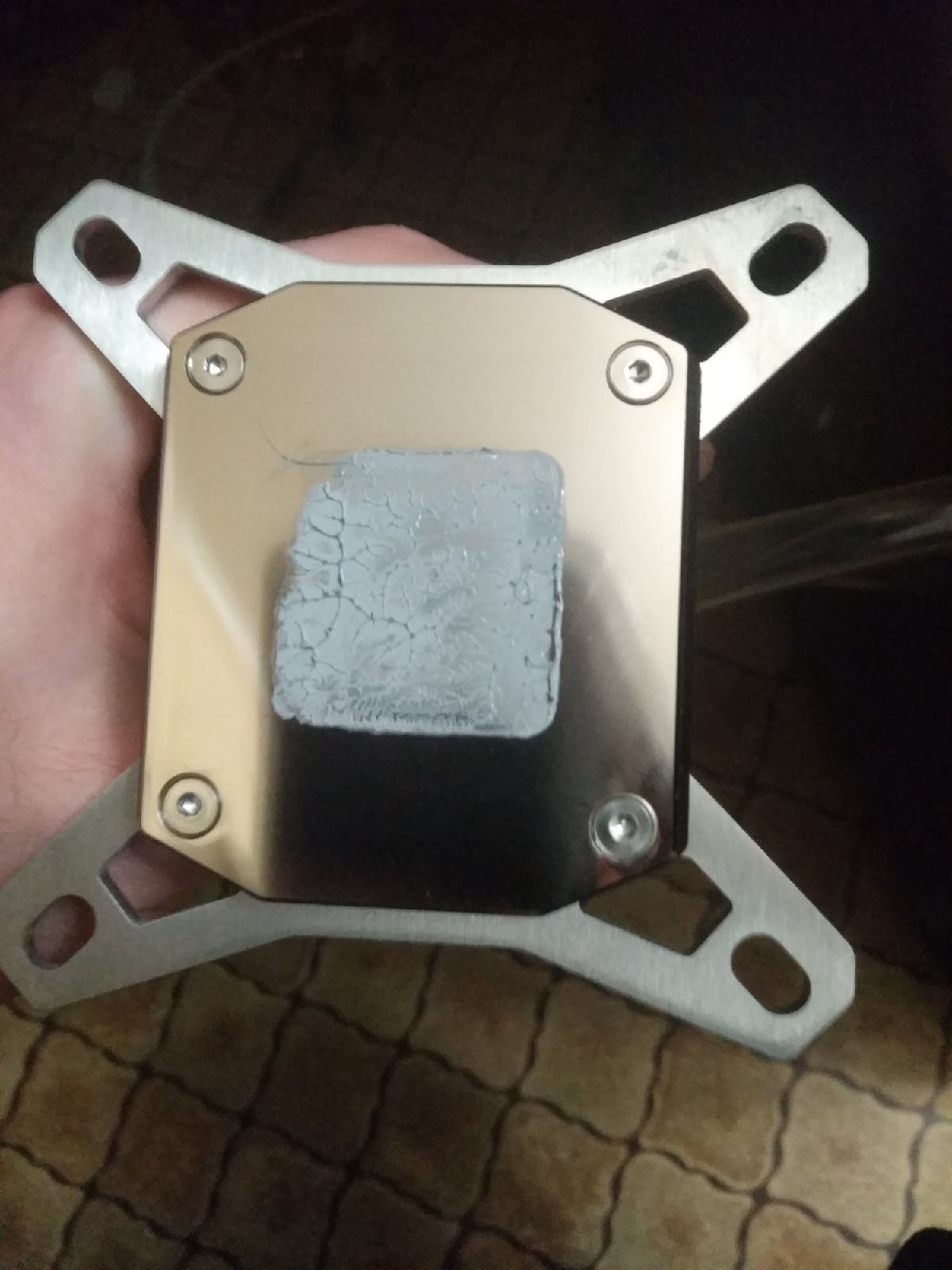

Приветсвую
Собрал первый раз сво,но температуры мне не очень радуют...или это нормальные температуры?
PC Setup:
+ CPU: Intel® Core™ i7-10700K
+ Motherboard: MEG Z490 UNIFY
+ GPU: ASUS ROG Strix GeForce GTX 1080 Ti
+ RAM: F4-3000C14D-32GVR
*xmp - 14-14-14-34-3000
*oc - 16-16-16-34-4300
-Power Supply: Super Flower Leadex II 750W
-Case: Cougar Panzer Evo RGB
Custom cooling system:
+ Waterblock:HEATKILLER® IV PRO
https://www.evopc.ru/catalog/vodobloki/ ... cpu/32168/
+ Radiator: Barrow Dabel-60d 360
https://www.evopc.ru/catalog/radiatory/120_mm/35332/
+ Вентилятор Noctua NF-P12 redux 120x120x25 мм, 1300 об/мин, 20 дБА - 3 штуки
+ Pump with reservoir: Pacific PR22-DDC
https://www.evopc.ru/catalog/pompy/pomp ... rom/35245/
что скажете подскажите*?
тест синибенча
както так

Комментарий к файлу: вот водоблок,первый раз снял посматреть прижим(болемение норм) ,потом сильнее прикрутил...
водоблок.jpg [ 170.14 КБ | Просмотров: 365 ]

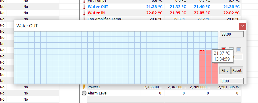

losinka писал(а):
Но там графиков нет, а хотелось юы температуру в графике.
У тебя же акваеро. Там датчиков ну "просто завались". Да и дабл клик в hwinfo открывает график тоже.
prime95 скачай - запускаешь - выбираешь вид теста "small" - старт. Выключать его в трее - exit.

losinka писал(а):
Но там графиков нет
Есть.
Снимок экрана (1019).png [ 27.75 КБ | Просмотров: 362 ]

intyiciya
Водоблок установлен не самым оптимальным образом, надо бы развернуть на 90 градусов

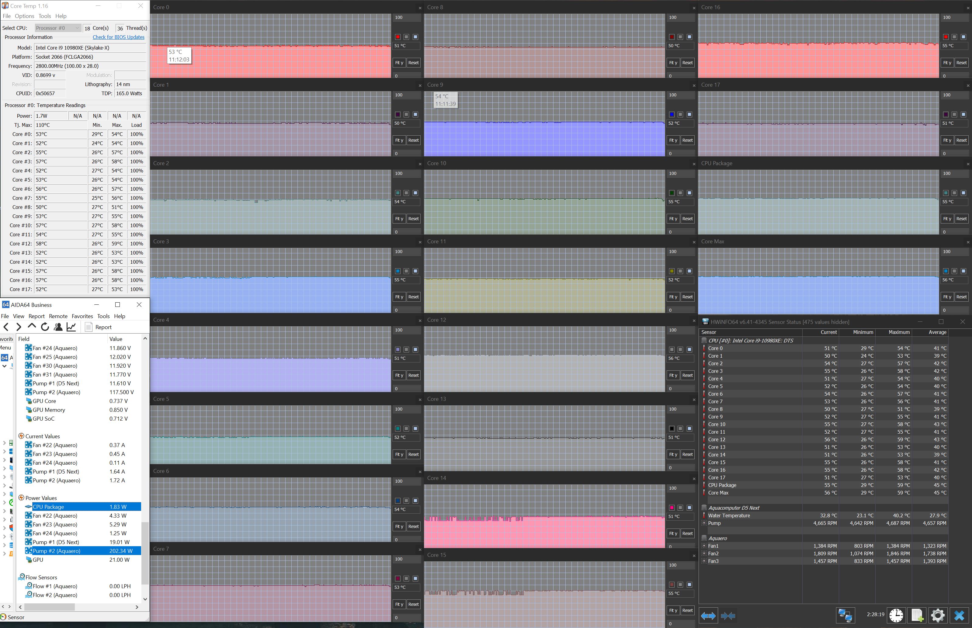

Итак, вот результаты. Что можно сказать?
результат prime95
Capture1.JPG [ 1008.03 КБ | Просмотров: 530 ]
C отжираемой мощностью лажа какая-то.

losinka писал(а):
напоминаю, что у меня серебряная подошва теплосъёмника. Это как-то может влиять на показанные результаты?
Извините, но у меня глаза вытекли от скриншота. Зачем такое делать?(.. Ну откройте 1 график cpu package и все если хочется.
В hwinfo включаете все датчики т.к. не понимаете, что нужно отключить. Перед тестом нажимаете кнопку сброса данных(часы снизу). Запускаете тест. Ждете Х минут. Делаете полный скриншот hwinfo со всеми датчиками(всеми т.к. вы не понимаете что нужно отключать) и выкладываете. Отключаете тест.
Aida как мониторинг совсем не использовать. CoreTemp так же в топку. RealTemp в топку. Cpu-Z в топку. hwinfo64 все сам умеет.
А так ну дельта на CPU 24 градуса. В aida какие-то ваты светятся на помпе(хз что это). Какое напряжение, какие частоты, какое потребление - а х его з.
