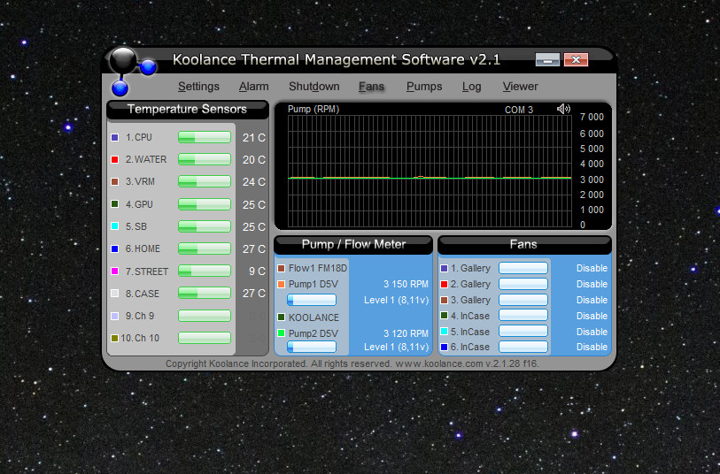

Контроллеры Koolance не позволяют насосам в исполнении D5 Vario, при минимально возможной напруге от контроллера в 8,11V, маслать ротору агрегата, менее 3100об./мин. --- янки что-то знают... ;)
Конечно насосы бустятся при запуске оных на максимальные обороты внезависимости от настроек контроллера юзверем, а затем, через 5 сек. сбавляют обороты до выставленных Водяным...
Ну впрочем это и так понятно...

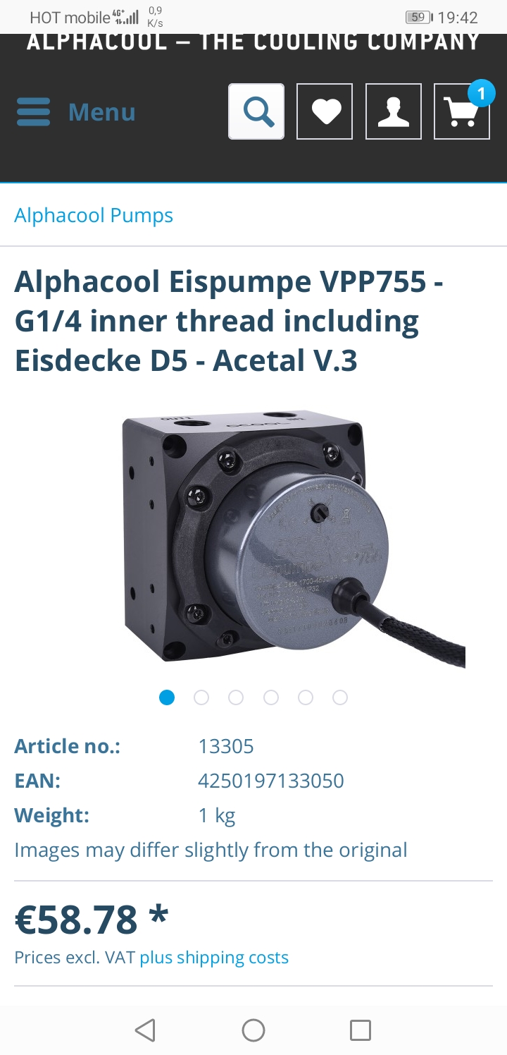

Кто че скажет про эту помпу? Я так понимаю это не D5 или я ошибаюсь, как она вообще?

peter1981 писал(а):
Я так понимаю это не D5?
Угу... Вы правильно понимаете...

Раньше у этой помпы были серьёзные проблемы с качеством и частый выход из строя. Но в продаже обновлённая ревизия V3. Возможно, проблемы устранили, но прошлые версии этой помпы серьёзно подпортили репутацию продукта, т.к. ещё и производитель по их поводу занимал невнятную позицию не всегда признавая брак.
На всякий случай прочтите список предостережений и ограничений на сайте производителя )

peter1981 за эти же деньги можно взять акву
тыц
+ к ней топ-рез из стекла
тыц2
это будет качественней и без сюрпризов.
Ок, спасибо, может есть кто юзает эту версию помпы?!

Я буду брать радиаторы от альфа поэтому думал и взять помпу, но чёт насмотрелся я сейчас видео разных про неё, пугаюсь брать её, хотя это не были версии v3
