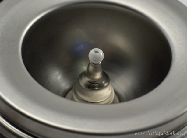

Наконец добрался сам до компа, по итогу шарик на первый взгляд не пострадал.

S1ayeR ну если судить по фото, шарик на старой тоже подистёрся, во всяком случае он уже вровень со стальной осью, то есть верхнюю часть шара уже подъело.

Подшипниковая пара изношена...
Что этому способствовало и сколько в эксплуатации по часам вопросы...

У обоих помп от EK, что новая что старая,шарик вровень с металлическим штырем.
