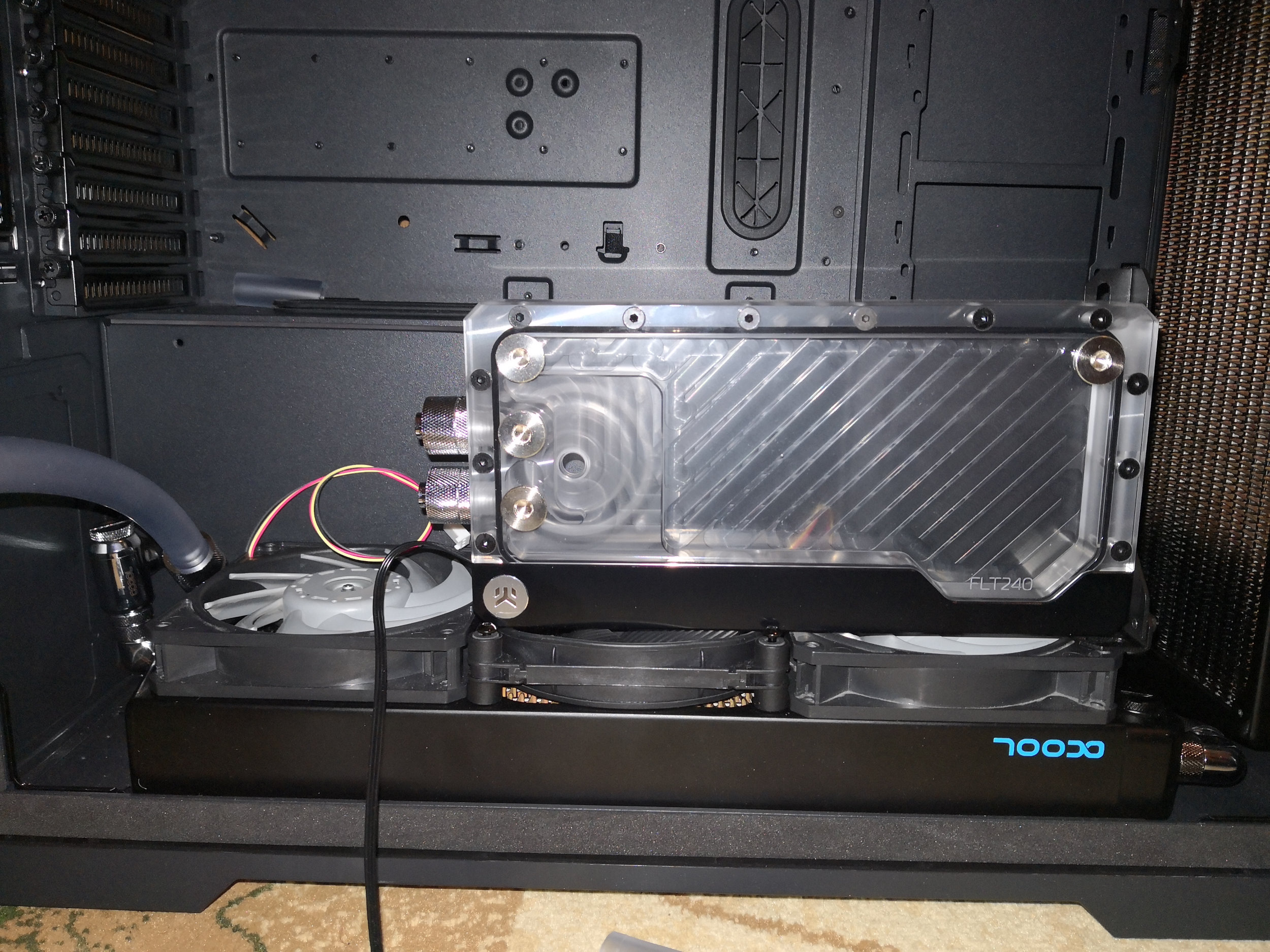

Потихоньку пытаюсь дособирать новый контур в новом корпус. Вот купил новый резервуар и крепления, шоб поставить на ребро, а ЕК оказывается эти крепления выпустила для таких водоблоков, что без помпы. Придётся вырезать участок под выходы, благо крепления в виде уголка.
Вот ещё есть мысля всё-таки подключить для небольшой информативности датчик потока и датчик температуры, и если что-то придётся дозаказывать у на Акватютинге, то и их докупить. Но тогда как лучше их поставить, с учётом, что на фото снижу вход, сверху выход (там где фитинги вкручены).
