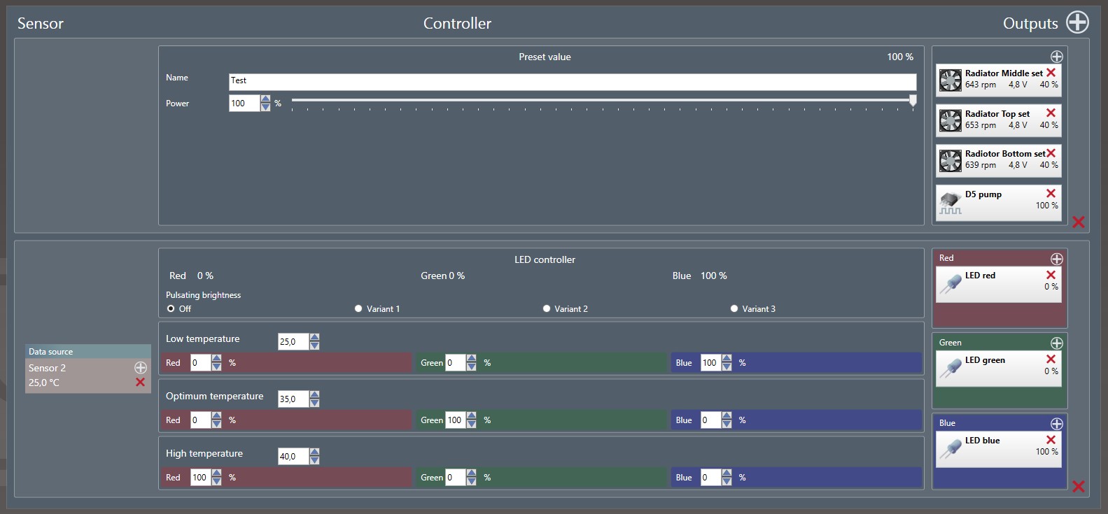

Вопрос: как лучше контролировать обороты? Пока настроил как в скриншоте
Это не настройка. Настраиваются в окне "контроллер".

Изначально был нерабочий. Втыкаю вентиляторы в один порт - работают, перетыкаю на второй - не работают. Настройки портов идентичные.
Где почитать как это делается? Что то я не вкурил в интерфейсе, сорри.
На первой странице этой темы. Если не достаточно, можешь мой почитать - http://pccooling.ru/showthread.php?2063 ... 1%82%D1%8C.
Bastard0 писал(а):
Я понимаю, что можно настраивать, например, скорости вентиляторов, помпы по температуре, снятой с сенсоров. Но как это сделать в данном интерфейсе что то не пойму )
На твоей картинке (в аквасьюте) в самом верху справа нажми на крестик, появится выбор вариантов регулировок - подробности о каждой читай в FAQ!

Вот еще не могу разобраться: в настройках помпы ставлю 60% мощности, а по факту она падает до 25%. Почему? Нигде больше (контроллеры) мощность помпы не прописана.
Как вообще правильно настроить D5 от Aqua computer?

Bastard0 писал(а):
Обязательно ли отключить USB от помпы и контроллера потока, или выставить в настройках устройств Priority: aquabus?
Ну если все правильно отображается и не волнуют лишние USB кабели и на матери есть куда их втыкать, то смотри сам. Как по мне, то лишняя каша из проводов как то не очень.
Bastard0 писал(а):
Говорю как есть. Мне едет контроллер 6ой серии, так что я не сильно расстроен, хватает и PWM + 1,3 каналов.
Ну да, проще новый контроллер заказать, чем 4 перемычки на температурные датчики поставить и восстановить старый :D .
Выставлять надо желаемую скорость протока при приемлемом шуме, а не непонятные проценты.
Написал выше, да и в обзорах в моем материале по контроллеру ссылки есть, изучай.
Я не нашел, где выставлять контроль по скорости потока. Да и при максимальной мощности помпы ее не слышно, разницы нет. Просто смысла гонять воду на полной мощности при серфе в интернете так же нет смысла...
Настроил пока так
Я пытался сказать, что помпой рулить не надо, совсем. Для этого есть вентиляторы.
Bastard0 писал(а):
Настроил пока так
84 л/час это перебор :D . Сделай хотя бы раза в 2 больше.
Насчет настроек - не надо сейчас этим заморачиваться, главное добиться стабильной работы СВО с желаемыми температурами. А со временем и ссылки на примеры настроек найдешь (их достаточно в обзорах есть) и картинки поинтересней нарисуешь - вещь сложная, интересная, не русскими мозгами придуманная. Поэтому с первого наскока всем сразу не проникнишься, все со временем придет.
Я бы с радостью, если подскажешь какой контроллер для этого создать.
Без контроллера помпа работает либо на 100% мощности (если ставить 80-100% в настройках помпы), либо мощность падает до 30% (при выставлении 0-80% в настройках помпы).
По графику curve помпа работает в зависимости от температуры. Вроде успешно работает, надо стресс тест запустить
Добавлено спустя 5 часов 59 минут 28 секунд:
В общем немного разобрался.
Перманентно ставить помпе скорость - пачалька, не слишком flexible.
Пока настроил так, причем при такой температуре помпа должна работать 40%, работает по факту на 60%. Ну да ладно )
Подскажи хотя бы ответ на конкретный вопрос:
На контроллере настроил темп включения вентиляторов при достижении 36С, почему они работают до температуры 36С?
Я этого не вижу...
У тебя задана минимальная скорость 400 об/мин и медленней, а тем более выключаться, они не будут ни при каких условиях.
В принципе, если все работает, как на нижней картинке, то все хорошо. Вот на этом уровне и зафиксируй обороты помпы, а все ее температурные регулировки убери, они ни к чему.

Цитата:
Я этого не вижу...
Startup temperature - не оно?
Настройки вентиляторов поправил, все равно до температуры 36С они работают )
Помпу поставил на фикс скорость контроллером по твоему совету
Похоже, что нет.
Сколько процентов на графике выставлено, так и будут крутиться. На 36 градусов сгони график до нуля и вентилятор остановится.
