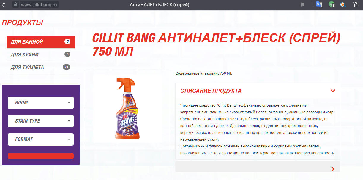

regme писал(а):
Силит бенг есть разный, нужен тот, которым сантехнику от ржавчины чистят, правильно? Соляную как в шапке - 10%? Выделение хлора в процессе происходит?
https://www.cillitbang.ru/
Снимок3.jpg [ 122.05 КБ | Просмотров: 1144 ]
Про концентрацию соляной не могу сказать, т.к. в работе банально бодяжу 50/50 и не лохмачу бабушку, а здесь х.з. ...
У меня происходит газовая атака испарившейся соляной кислоты(а присутствует там хлор или нет меня это меньше всего интересует, т.е. ольфакторную пирамиду не составлял), по-этому работаю в защитной полумаске 3М, очках и перчатках...
