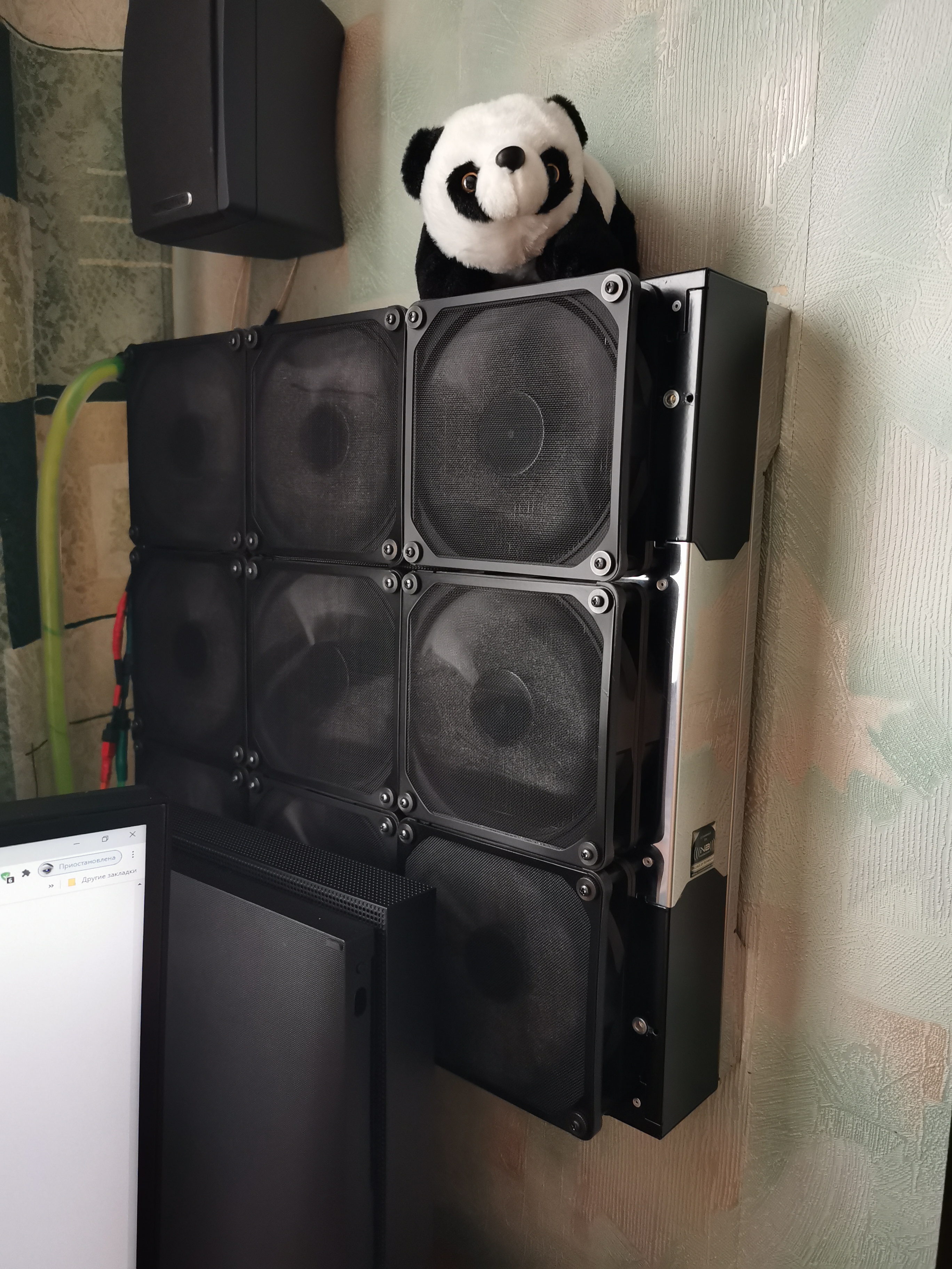

Но лучше всего купить МОРА-3 и забыть обо всем, тк это настолько мощный радиатор и сделан так, что воздух в нем не задерживается, но конечно цена и габариты не в плюс.
Плюс гламурная подсветка)
Регистрация: 09.10.2006
без подсветки круче + антипылевые фильтры.

Чьи фильтра на вентиляторах?
Evercool FGF-140/M/BK 140мм в днс брал, железные, но винты и резиновые прокладки от вентиляторов.

У меня раньше тоже такая решетка стояла (у меня их две и + ножки), но решил перейти с поворотников на прямые фитинги. Я в торец прикрутить не могу, тк сразу после покупки на них сорвал первые два витка, хорошо длинные заглушки на 6 витков нашел. Так и живу уже лет 8.
Хорошо смотрятся.

от это сидеть чтобы оно лицо грело? ну может на севере норм ,а там пыль еще не, не нафиг из комнаты
Какое лицо, вы о чем. Вентиляторы в сторону стенки воздух гонят. Пыль есть, тк я ее пылесосом убираю один раз в два-три дня, но сейчас болею и пылесос в комнату нельзя.
Тепла не больше, чем от обычного воздушного охлаждения.

IceFireW твои картинки у меня вообще не грузятся, я о наговских )
bomber91 писал(а):
А если помыть надо ппц крутить
Зачем его мыть, если вся пыль обирается с помощью пылесоса. У меня они с лета стоят и все вентиляторы чистые.
Я объяснил выше почему сделал так, но так мне на много больше нравиться. С большой решеткой за пару месяцев вентиляторы уже все в пыли.
