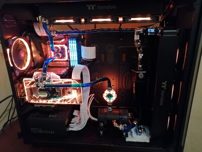

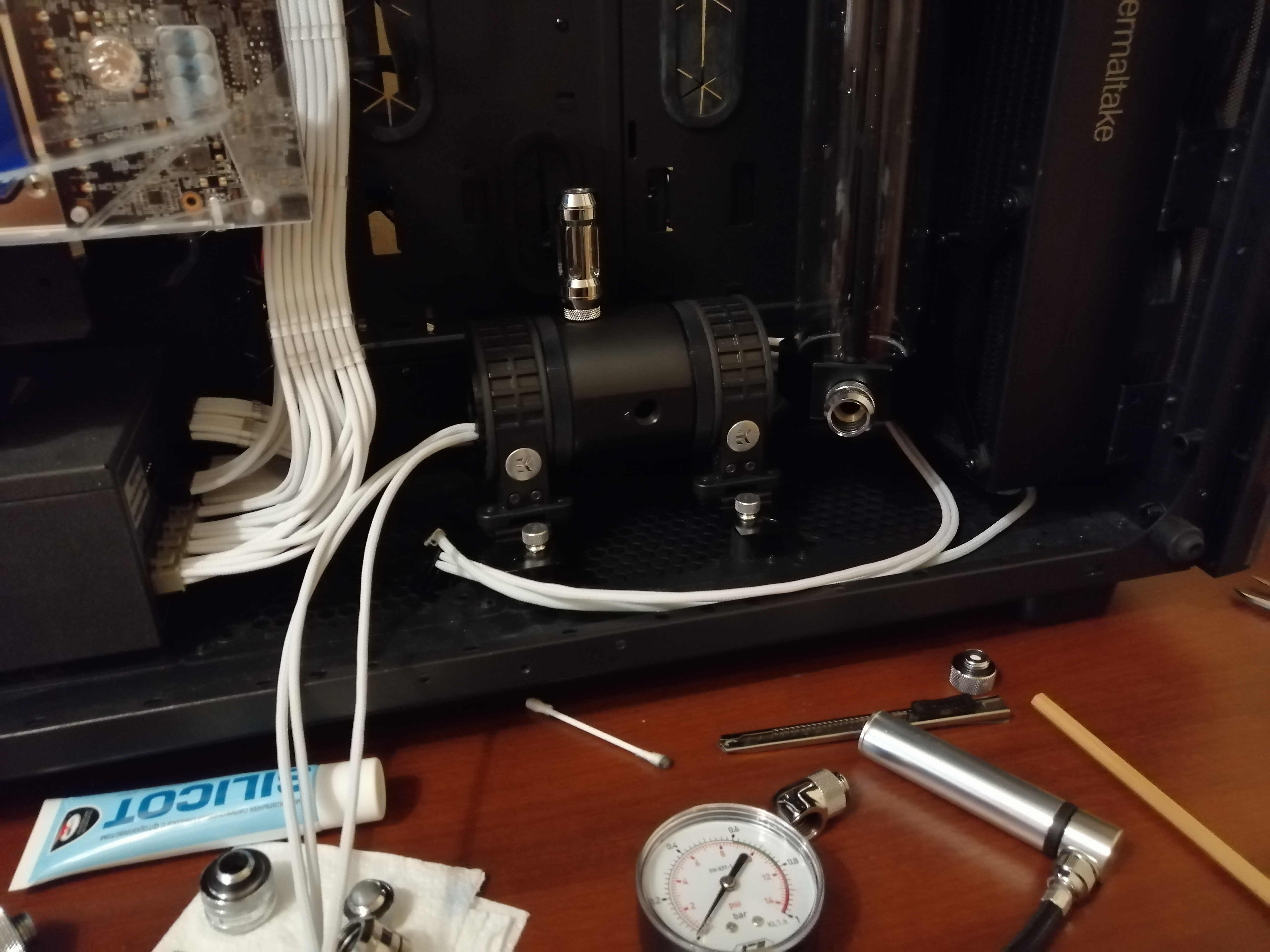

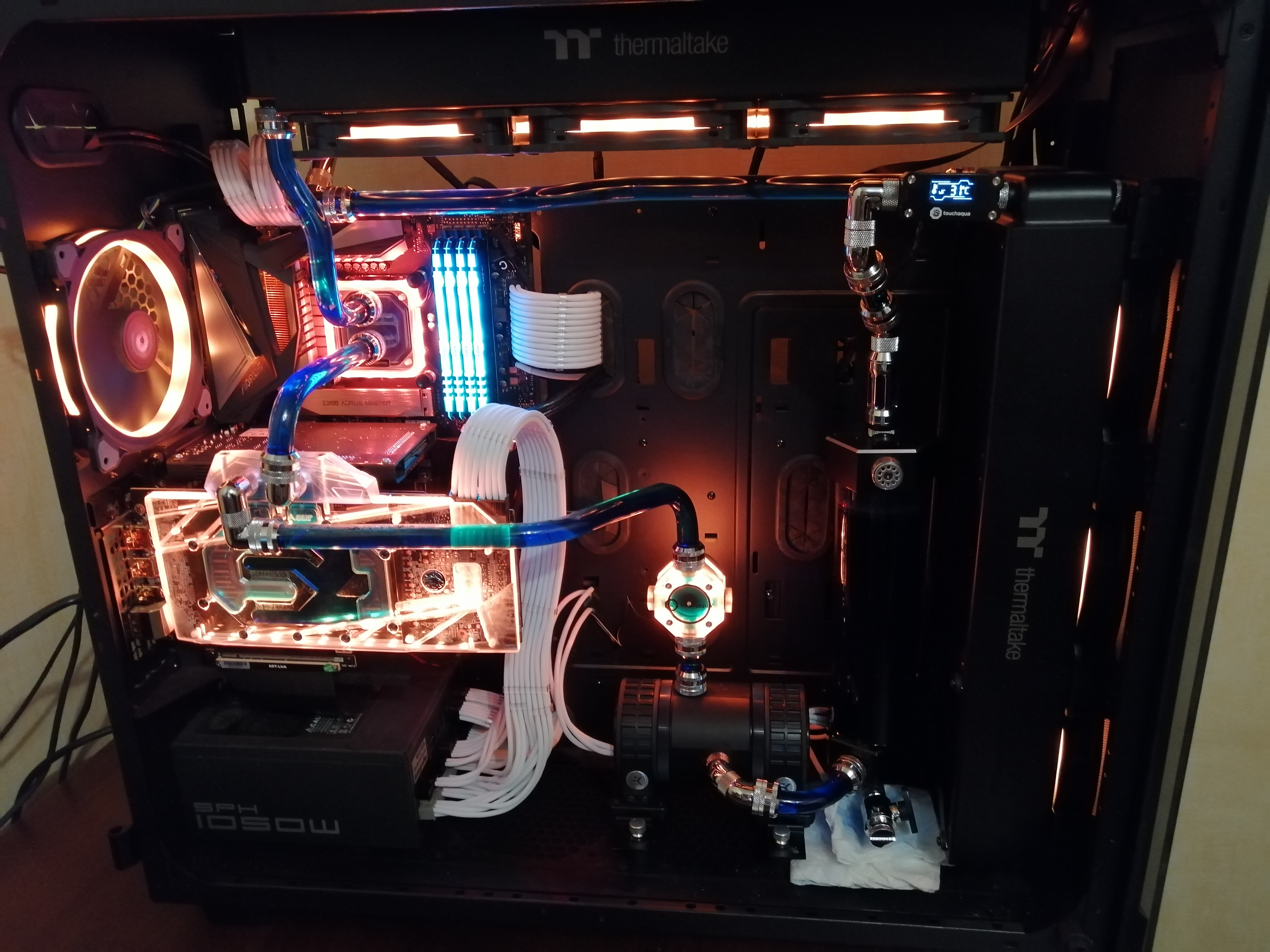

Хочу отчитаться ,фиг знает где мой предыдущий пост где я спрашивал про двойной топ :-(
И так по порядку :-)
Имелась китайская помпа от Barrow от данного комплекта https://aliexpress.ru/item/4000042867018.html?spm=a2g0s.9042311.0.0.264d33edV5lWZp&_ga=2.42826022.269614942.1592848201-1608777224.1585079291
Крепилось все жестко к радитору, из - за этого быд гул от этого самого радиатора,так как помпа давала резонанс на него.
Вся эта конструкция мне дико не нравилась ,во первых из-за отсутствия виброизоляции,во вторых тем ,что если 1 помпа сломается должна быть вторая... :?:
Сразу обратил внимание на двойной топ от EK - EK-XTOP Revo Dual D5, и купил его :DТак же были куплены бочонки ,которые так же мне кто то тут посоветовал :beer:
ССылка на амортизаторы https://aliexpress.ru/item/33035815764.html?spm=a2g0s.9042311.0.0.186b33eduLyvFO&_ga=2.42826022.269614942.1592848201-1608777224.1585079291
Все ,что получилось во вложениях :oops:
Теперь перейдем к минусам данного топа:
Собственно он один это конструкция дебильных колец с резьбой,которые не нализали не на китайскую помпу ,не на вторую 655 :bandhead: Пришлось вместо родных прокладок пихать силиконовые от реза меньшего диаметры и более мягкие ,чтоб сделать хоть один полный оборот.Почему нельзя было сделать на 4 болтах хз. Фирма вроде эминитая а делает какую то дич :mad2: .
Короче что,китайская ,что 655 PWm купленная на алике за 6500 рублей крутятся норм :-) Правда 655 немного меньше вибрирует :-)
После всей сборки и гнутки долбанных труб :old_banghead: результатом остался доволен,вибрации передающиеся на корпус вообще нет .

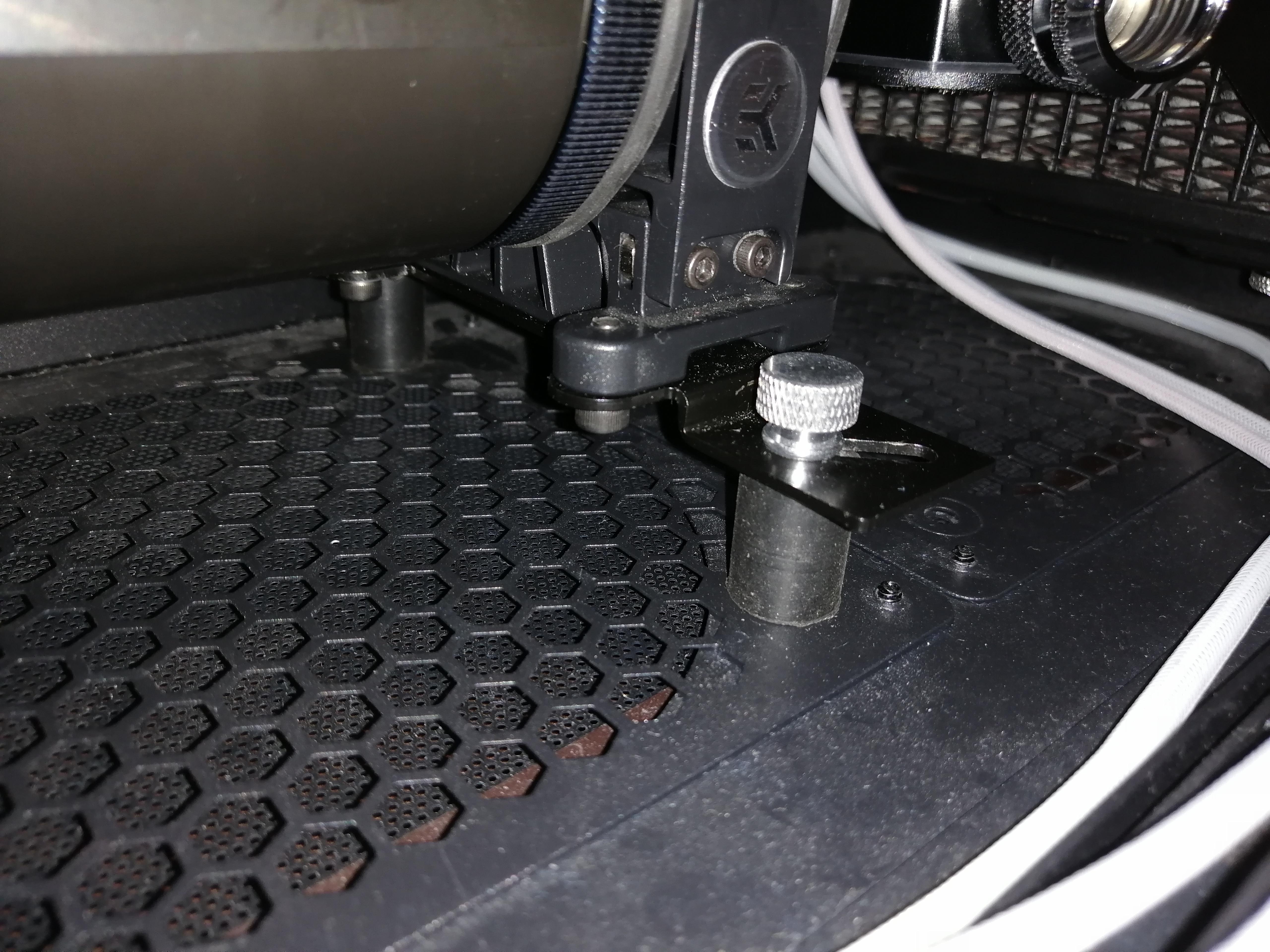

gpuid писал(а):
После всей сборки и гнутки долбанных труб результатом остался доволен,вибрации передающиеся на корпус вообще нет .
Вот пример правильной виброизоляции в два уровня, это я рекомендовал поставить топ на бочонки. Благо цена им копейки.
Резиновые кольца крепления ЕК - первый уровень, они берут на себя большую часть вибраций, а остаточные гасят бочонки.
Как видим, результатом пользователь доволен.
Лучше сразу озаботиться виброизоляцией и не верить многочисленным роликам типа "$100500$ CUSTOM WATER COOLED BUILD" которыми полны интернеты. В тех роликах виброизоляцией не морочатся, потому что лайк за неё никто не поставит.

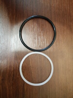

Цитата:
Речь про о-ринги? Использовали те что шли в комплекте с двойным топом?
Точнее я пробовал поставить о-ринги ,которые шли в комплекте.В итоге пришлось ставить белые силиконовые от 50мм резервуара.

о-ринг и "ход" кольца - это как?.. помпа с зафиксированным на ней о-рингом полностью втапливается до бортика (на помпе) в дуал-топ и кольцо без проблем накручивается, возможно 2-3 оборота, могу не помнить.

Вот и я думаю что о-ринг был применён неправильно )

На фото автора выше на зуме видно, что оба кольца нехило недотянуты (видна резьба), соответственно помпы стоят неправильно, размер рабочих камер больше чем нужны, зазоры больше и т.п.
Чем это чревато хз, впрочем.
