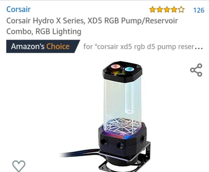

Кто что может сказать про эту помпу с резервуром от карсар, стоит ли её брать? Есть возможность получить её на хороший обмен, но вроде жалуются что шумная,

peter1981
Насос Xylem D5 PWM - одно из лучших решений для Нашего действа...
Резервуар мне не знаком, ноу, колба и колба --- классика жанра...
Дело рук выходцев с EK.
https://www.techpowerup.com/review/cors ... oir-combo/

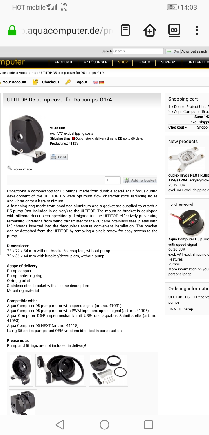

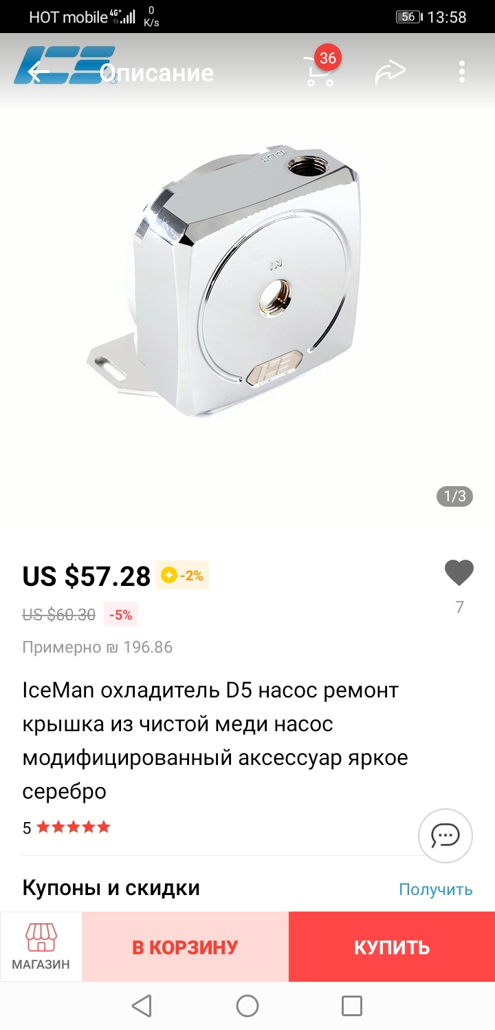

Что скажите насчёт этого топа? Если поставить помпу от аквы, не будет проблем? У них просто нет в наличии топа похожего на этот, остальные все громадные
Добавлено спустя 4 минуты 23 секунды:
Хотел топ такой, но его нет
Screenshot_20200704_140318_org.mozilla.firefox.jpg [ 357.19 КБ | Просмотров: 403 ]
Screenshot_20200704_135846_com.alibaba.aliexpresshd.jpg [ 194.32 КБ | Просмотров: 407 ]
Регистрация: 19.03.2008
Откуда: Беларусь
Китайскую хрень за 57$?

https://shop.aquacomputer.de/product_in ... ts_id=3786

Я же написал, его нет в стоке и думаю взять этот, поэтому и спрашиваю

peter1981 вот такой как вы хотите в наличии
https://www.aquatuning.de/water-cooling ... r-d5-pumps
так же советую рассмотреть вариант от ватеркула, в ту же цену, но имеет 2 порта для входа и 2 для выхода, что делает его намного удобнее в разводке, т.к. дает больше свободы.
https://www.aquatuning.de/water-cooling ... er=1011322
