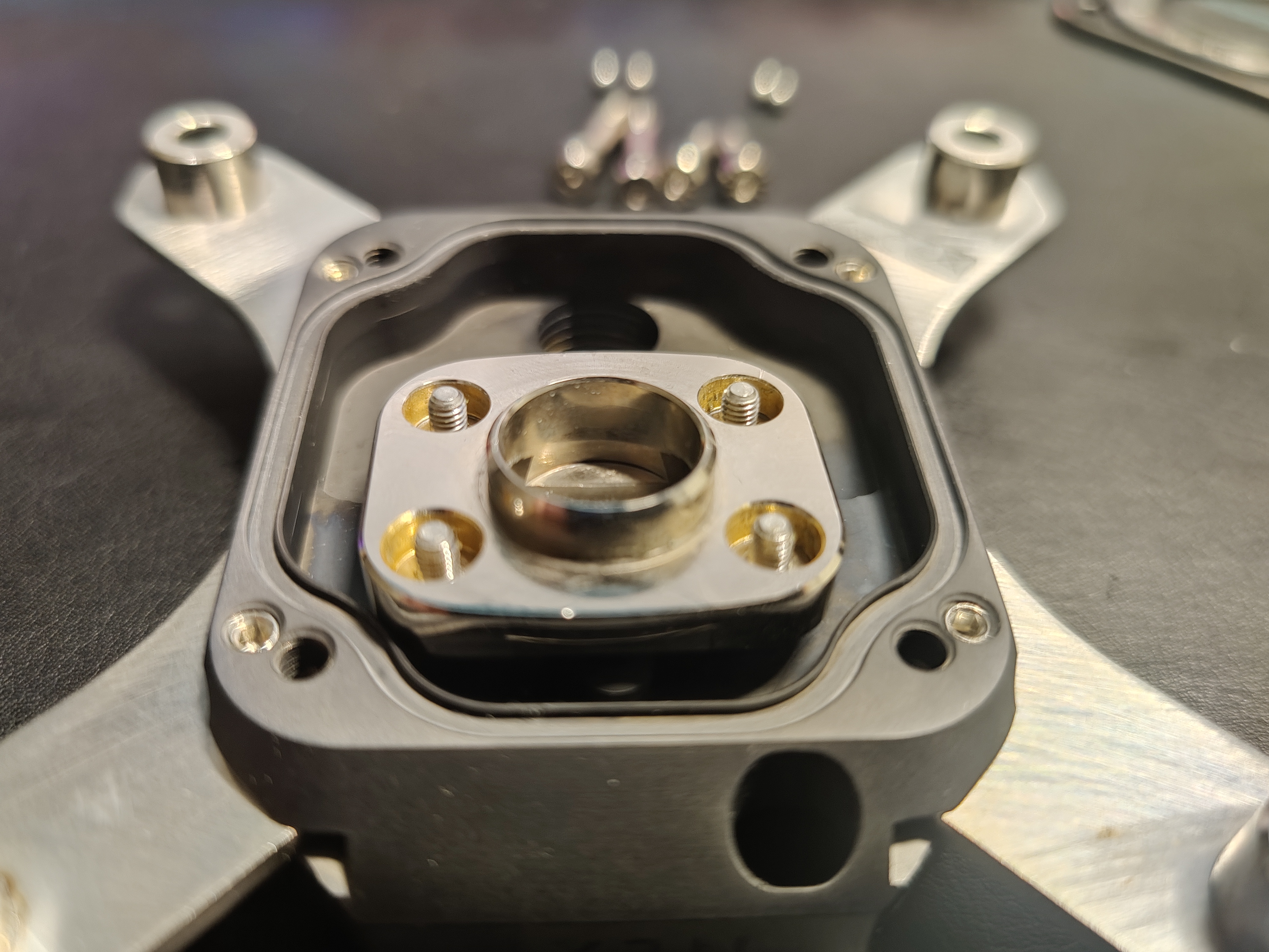

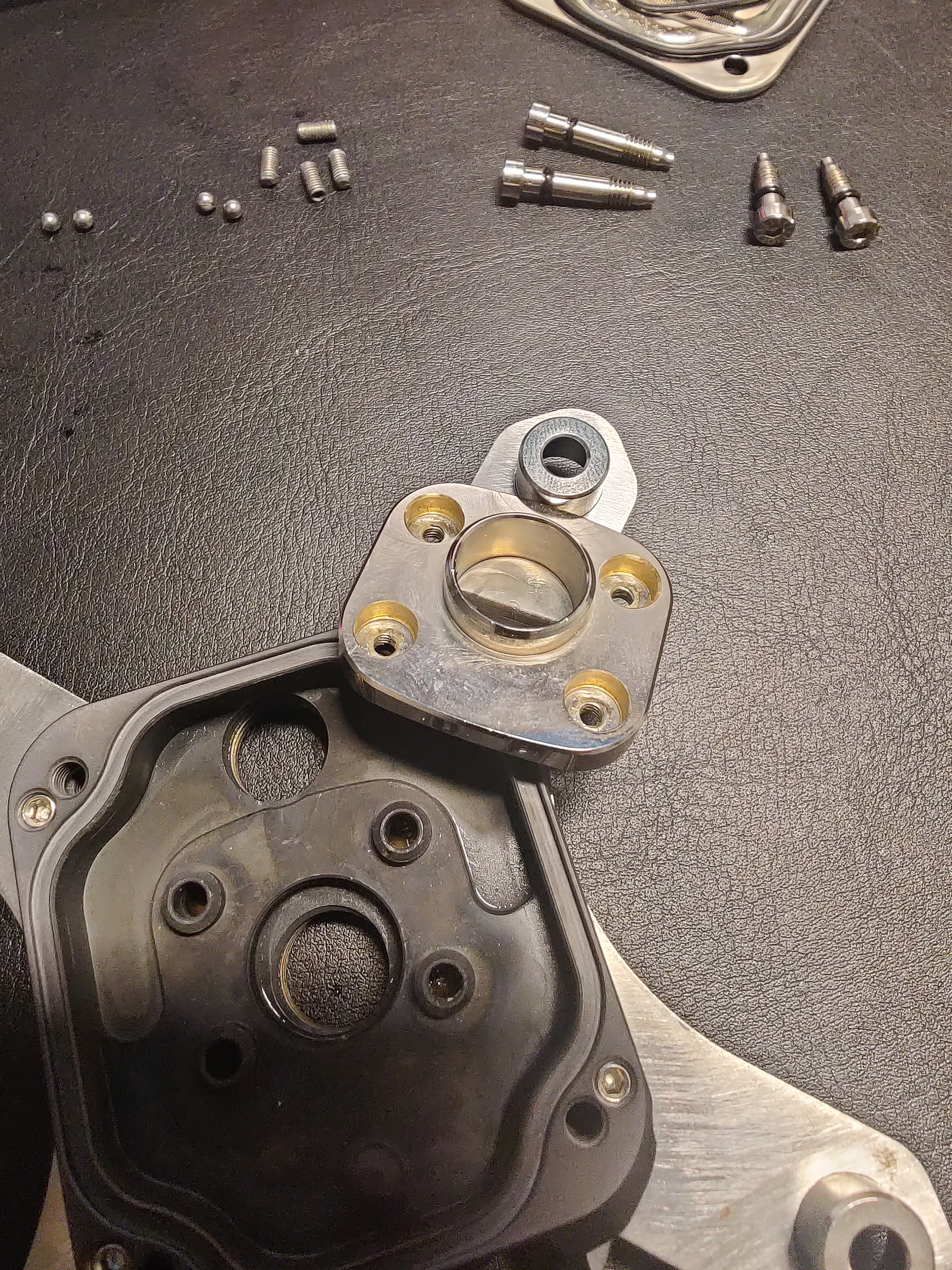

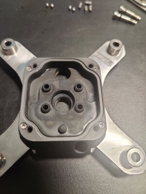

если только предположить, что документация неверна (либо Аква безграмотна в описаниях, либо писали ее маркетологи, а не инженеры), и посмотреть на чертежи/видео, то какой вывод напрашивается? Иначе говоря, если быть действительно инженером, а не просто читакой...
Регистрация: 20.02.2008
нанотехнологий там конечно нет постарался убрать все лишнее что не относится к варио

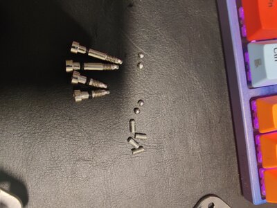

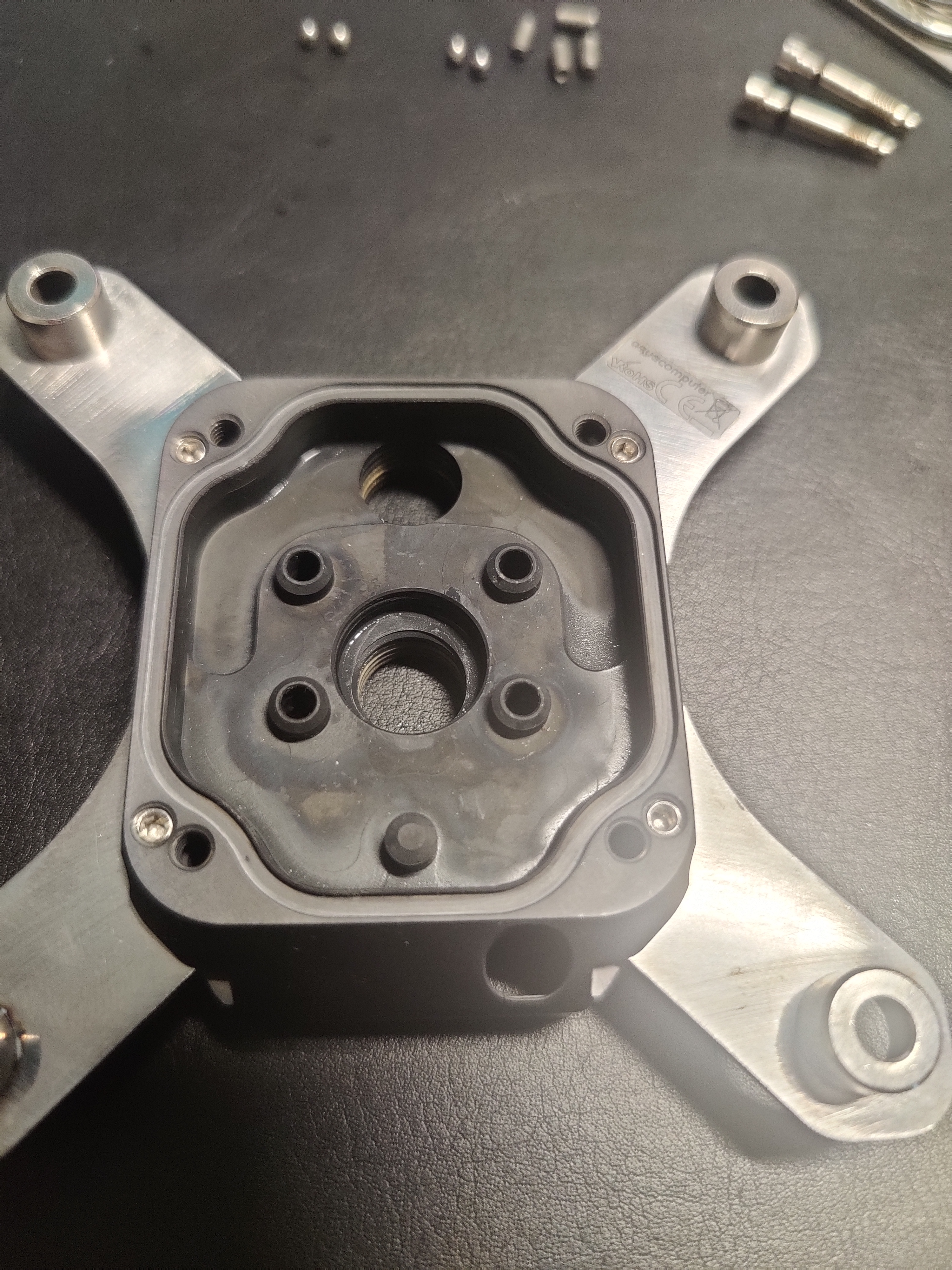

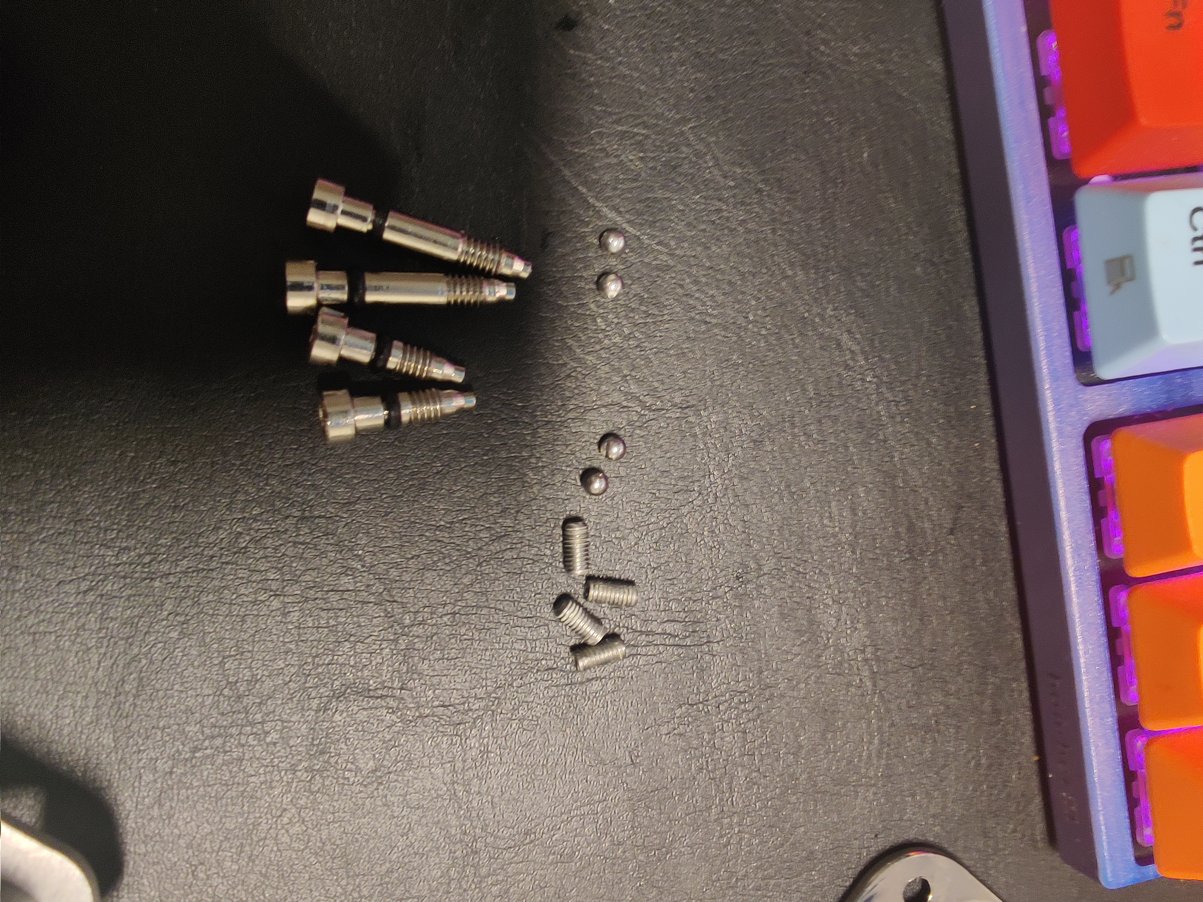

разгонная пластина на 4 стойках под которыми металл шарики упирается в болты, которые в свою очередь крутит юзверь влияет на прижим разгонной пластины к теплосъёму
я болты выкрутил до конца, оттуда выпали шарики по одному с каждого,обратно если шарики запихивать то болт уже не закрутится
т.е сначала болт вставляем, немного вкручиваем, в колодец бросаем шарик и потом разгонную пластину

bomber91,
спасибо за такой детальный фото отчет, но боюсь, что он может свести с ума некоторых местных инженеров от кол-ва деталей. Начальный вопрос был проще, геометрия чего меняется при регулировке винтов - разгонная пластина или основание:)

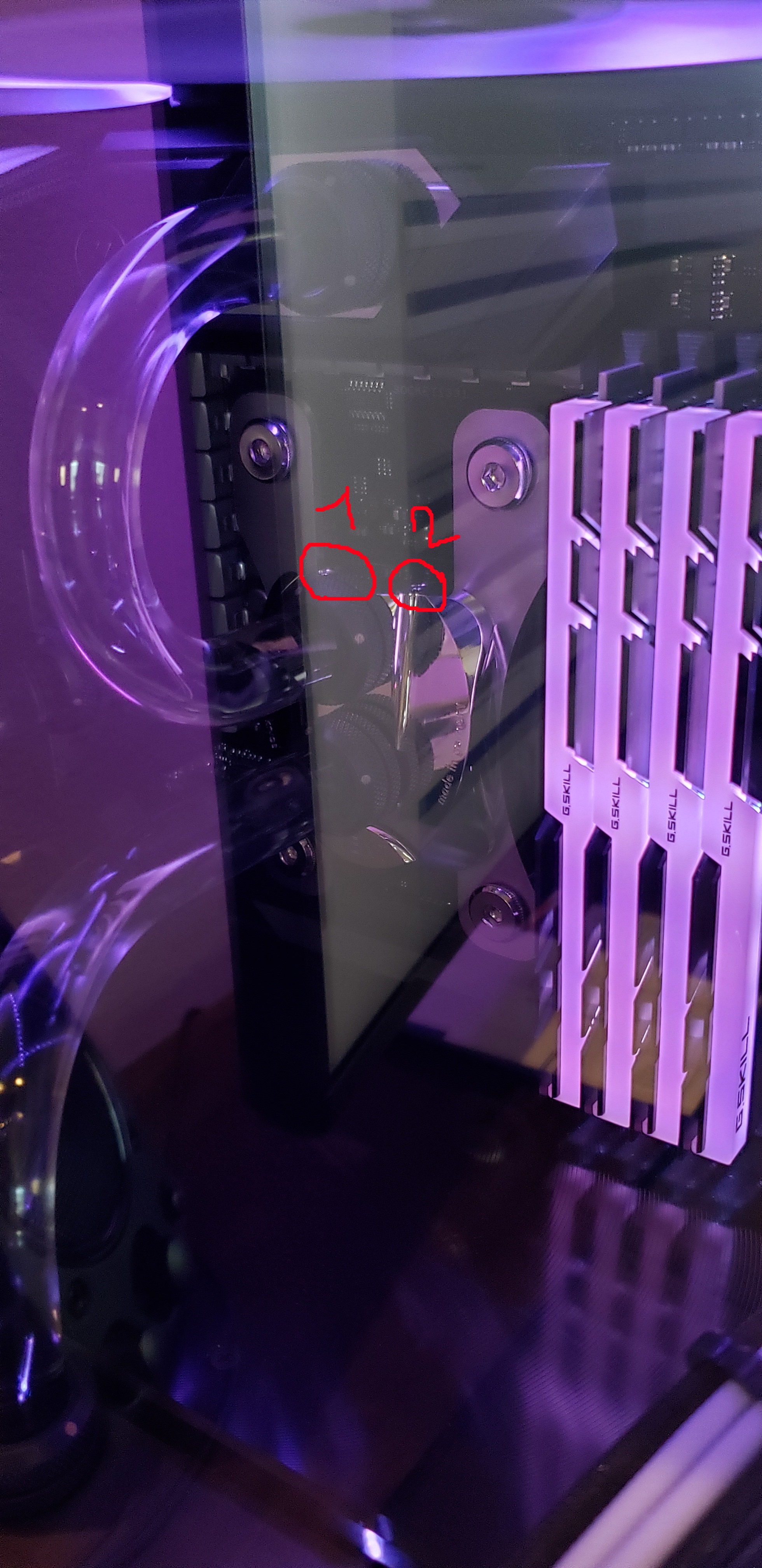

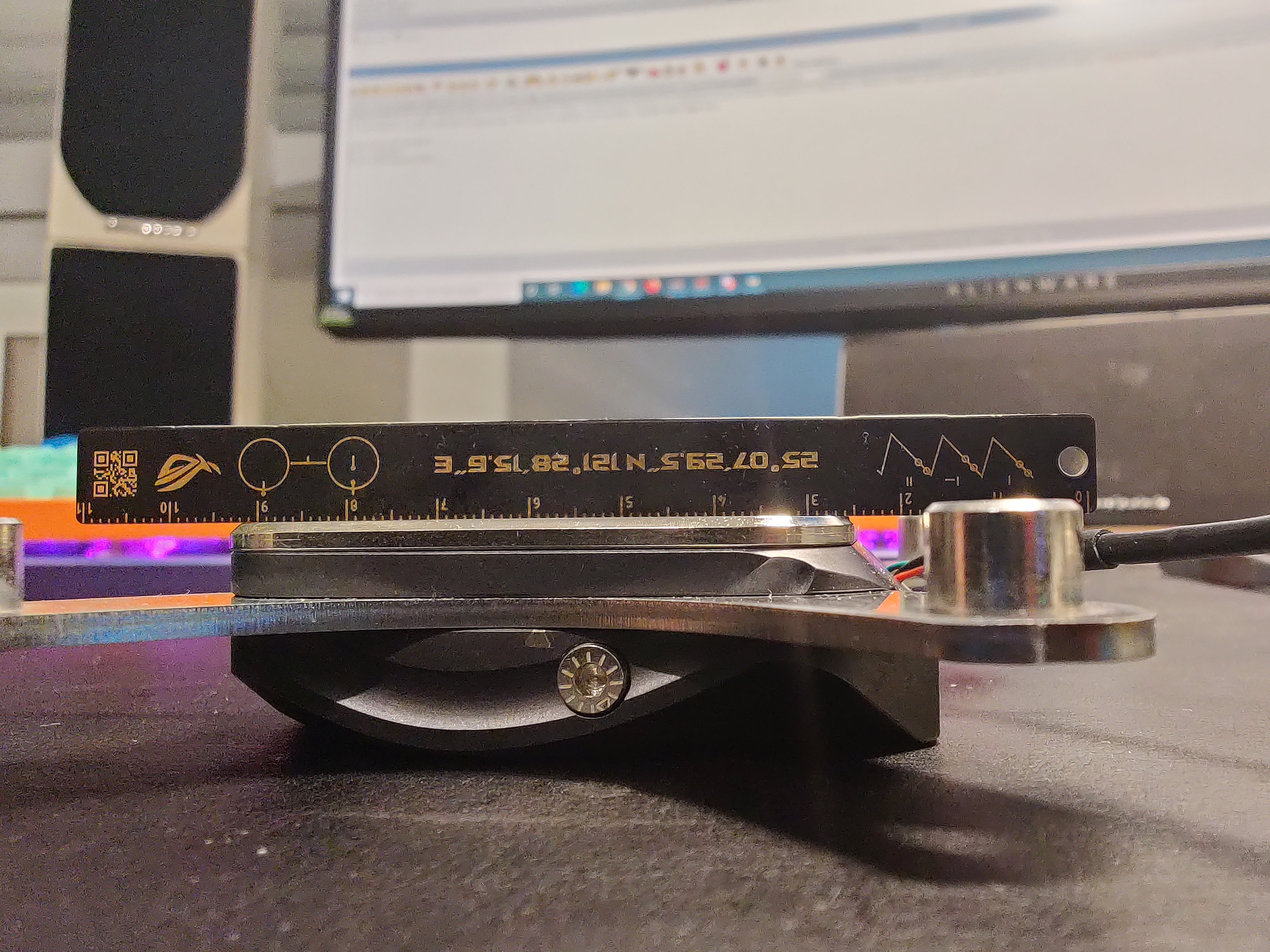

Antoshka если даже предположить что все одновременно правы, на разгонной пластине есть резиновое кольцо которое упирается в теплосъем и является первой преградой а далее разгонная пластина давит в теплосъемную пластину и действительно выгибает ее
то подстраивать это дело надо уже на процессоре, ибо если его крутить тупо на руках прижим будет кака имхо
представлю еще два фото
на телефон конечно такое фотать, и я тот еще фотограф
IMG_20210118_001347.jpg [ 2.92 МБ | Просмотров: 282 ]
IMG_20210118_001136.jpg [ 3.59 МБ | Просмотров: 282 ]
1 зажат
2 свободен

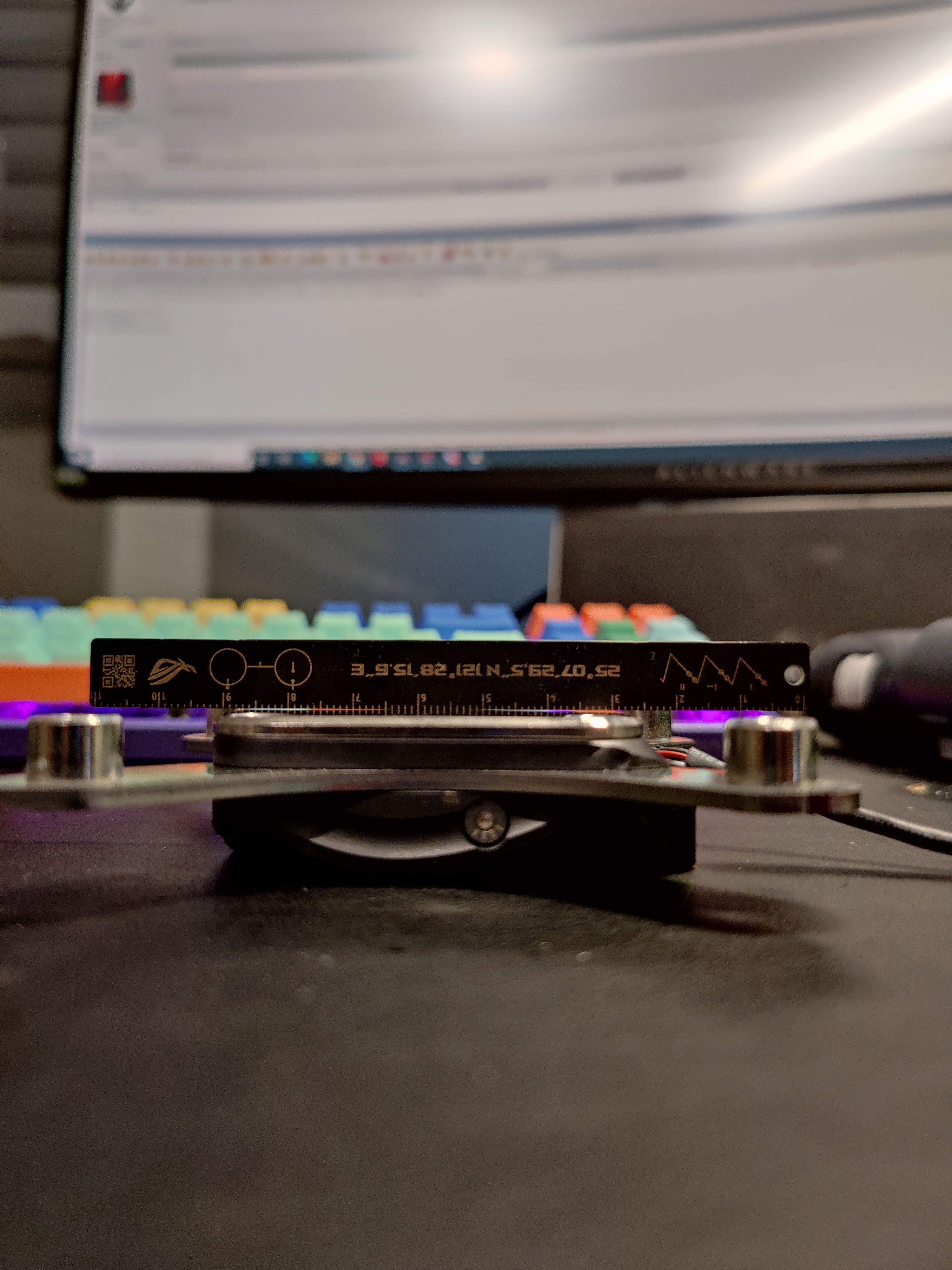

bomber91 писал(а):
1 зажат
2 свободен
Картинка смазана сильно (. Т.е. основание в том числе и у края выгибается?
https://i.imgur.com/RFjYf7V.jpeg
А там вот такой щели выйти не может случайно? Все же болты только по углам.
Или там линейка сдвинута к центру водоблока в случае "зажат" в отличии от "свободен"? Не понятно по кадру. Если линейка расположена не одинаково, то фотки ни о чем не говорят.
Ryzen 7 5800x3d CO -30, x570 Aorus Elite, DDR4 16GBx2 Ballistix 3600 cl16, ASUS RTX 5070ti TUF, Define R5, Custom Water loop
Регистрация: 19.03.2008
Откуда: Беларусь
Края жесткие. Внутри ребра с поперечными прорезями, видимо в том числе для компенсации изгиба.
tonygks на глаз растет горб посередине, линейка качается на нем
Регистрация: 03.02.2016
Фото: 7
Тогда польза этого элемента для райзенов под вопросом. Горб это скорее про интелы.

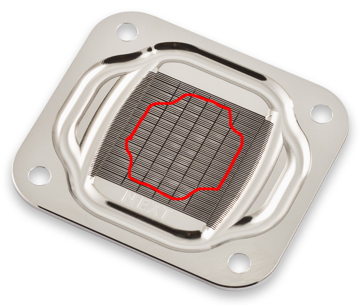

Если что, то уплотнительное кольцо приблизительно так расположено (красный след) и давит на основу:
Основание
Base.jpg [ 99.37 КБ | Просмотров: 604 ]
Я тоже по документации думал, что основа может прогибаться, но разобрав блок, очень сильно в этом сомневаюсь. Изгиб минимальный возможен на блоке, но это когда он не установлен на ЦП.
Потому что уплотнительное кольцо очень близко к центру (см. выше чертеж) расположено, оно не даст "направленный" изгиб основания.
Горб появляется скорее всего только в крайних точках регулировки, но это к bomber91 за подтверждением.
