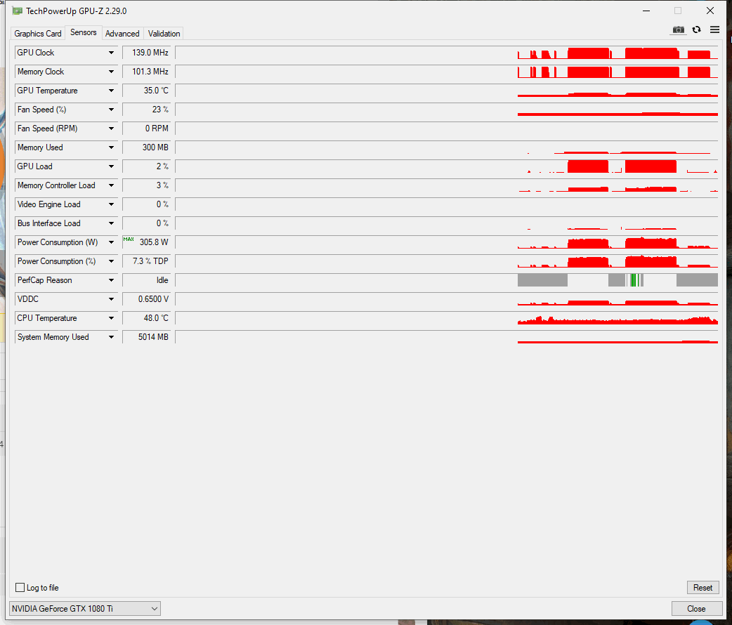

and00 писал(а):
https://forums.overclockers.ru/viewtopic.php?p=15702703#p15702703
Как то так.
там же в GPU-Z видно, что, несмотря на загрузку видеочипа в 99%, ниже есть параметр Power Consumption, который показывает всего 29% от TDP.
И эта проблема у 1080ti частая, когда при 99% загрузки GPU мало fps и ватт
https://www.nvidia.com/en-us/geforce/fo ... nsumption/
https://linustechtips.com/topic/1017516 ... nsumption/
так что пример мошеннический :D
Есть,только он показывает не то что должен)
У меня на карте шунт,реальное потребление там +- 300ватт.
power.PNG [ 70.34 КБ | Просмотров: 451 ]
Я думаю там какие то хитрости с анлим биосом или т.п. Тест показывает 210 фпс на extreme profile(по крайней мере очень похоже) в данном месте. Это не меньше 200w потребления для 1080ti. Ну еще и процессор 50w точно кушает. 10 градусов нагрев воды для 250w+ и 360 радиатора внутри корпуса очень неплохо. Учитывая нагрузку и жару в помещении - все замечательно справляется.
