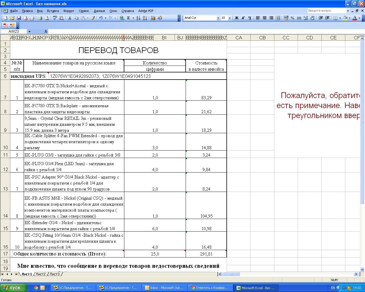

Господа, спасите, помогите! Грёбаный UPS меня кажется одолел. Не растамаживают уже 3-ю неделю, просят тех. инфу на товар и перевод. Уже задолбался отсылать. Во вложении 3я или 4я ревизия файла.Думаю тоже завернут. Как писать то?

а что не так с предыдущими переводами? может стоит максимально упростить перевод, а не усложнять? какие требовались пояснения и примечания? есть ли спец. бланк/форма для перевода?

Это и есть спец бланк. В предидущих было примерно тоже
Вот выдержка из письма
Цитата:
Также нужна техничка но товар. Не совсем понятно, что такое водоблок либо максимально подробно распишите это в гарантийном письме, что конкретно делает,куда присоединяется и т.п.
Как показывает опыт людей, попавших в такую ситуацию, лучше не заниматься подобной перепиской(услуги брокеров платные), а взять необходимые документы и самому ехать на таможню во Внуково.

Хорошо то оно хорошо, только вот не хорошо совсем получилось :-) Ехать во внуково как то не вставляет, с месяц назад был опэт бодания(Synology DS213+ с амазона). Хотя видимо подожду до среды и поеду :-(
Вот вам последний прикол из письма:
Цитата:
Здравствуйте!Вам необходимо предоставить тех.описание, в грузе находятся электронные компоненты- водоблок для материнской платы

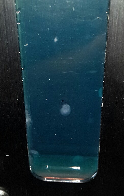

Ребята помогите, появились соседи в резервуаре, в виде былых образований похожих на плесень:
20131214_152954-2.jpg [ 78.63 КБ | Просмотров: 930 ]
Вода дистиллированная из аптеки, присадка в профиле. Как быть?

Дык FeserView Water Additive - UV Dye - Blue является всего-лишь" красителем" UV и не обладает антикоррозионными\антибактериальными свойствами - только-лишь пигмент UV... Последствия Вы видите... Метод избавления и последующего не появления подобного - банально прост...

zloyscuko, сливать жижу и мыть контур, заливать новую жижу - это по хорошему, можно фильтр поставить конечно что бы он эту грязь на себя собрал но раз оно там появилось то будет появляться и дальше, потому как у вас только краситель а не "антизагниватель"
имхо а чего к воде(дисциляту) не добавить с пол стакана антифриза (который G14)? на вязкость и теплопередачу особо не повлияет, а вот гадость в воде не должна после этого появиться...
PS уменя обычная фильтрованная вода плюс присадка Primochill Liquid Utopia Water Cooling Additive - Clear с августа вроде никакой гадости в контуре не появилось(если бы в комплекте этого шприца не было, яб просто антифриза добавил)

atlonn, wiking6662007 , спасибо камрады, буду сливать, мыть, сушить. проточной водой если вымыть, хлорка не причинит вреда шлангам и помпе?

Сбросить из контура нынешнюю жидкость...Заправить контур тёплым и слабым раствором лимонной кислоты - погонять это дело по контуру при помощи помп\помпы...Слить... Промыть обычной водопроводной водой,я использую для этого дела бытовой фильтр типа "под мойку" со своим краником(шланг на нос краника и открываем вентиль),так-же в обратную сторону контура...Далее продуваем контур сжатым воздухом(добро пользовать компрессор)или рОтом...Заправляем контур долгоиграющей ЖиЖей...Усё...
От "хлорки" ни чего негативного комплектующим контура не станет...
p.s.в некоторых случаях нужно разбирать контур и его компоненты(ВБ)для качественной очистки внутреннего убранства оных от каки...Думается не ваш случай...

atlonn, спасибо, так и сделаю. долгоиграющей жижей может выступить фильтрованная проточка и антифриз?

Угу...Вполне...

atlonn сколько по времени гонять раствор лимонной кислоты?

20гр на литр, не больше часа. Если дольше, то от нее осадок будет уже.
Чем выше температура, тем быстрее идет реакция. Чайники видели как чистят?
А вообще поиск бы помог.
