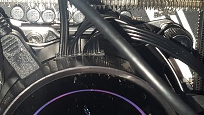

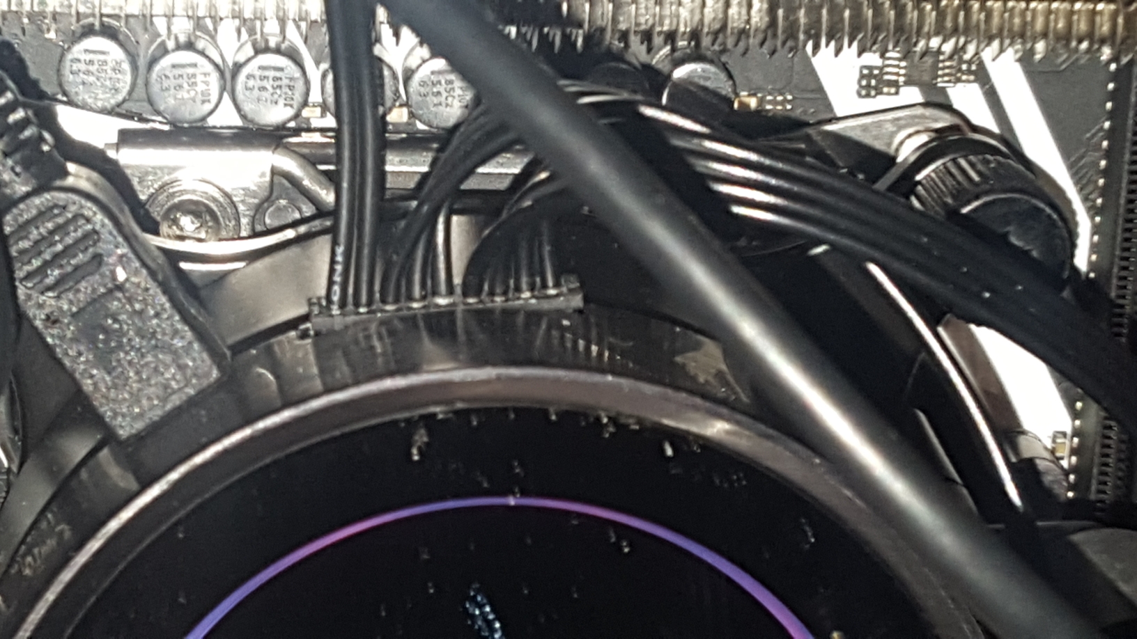

Добрый вечер.
Стал сегодня счастливым обладателем X72. но увы после нескольких часов яростных боёв и перерывов на гугл так и не понял как исправить свою проблему.
Установил, подключил этот кракен, но увы подсветки нет, кулера не крутятся и помпа не работает.
Кулера проверял отдельно они в порядке, видимо проблема в проводах от помпы или же в ней самой.
Есть ещё какие то варианты? или пора тащится обратно в магазин?
ps забыл главное, ПК Кракен видит и ПО Кам его тоже видит.
Регистрация: 28.04.2005
Откуда: Ростов-на-Дону
Фото: 15
там вроде бы не так уж и много проводов, нет?
USB хедер - для общения с CAM и для питания подсветки.
SATA in - для питания вентиляторов и помпы.
4pin FAN out -для подключения вентиляторов.
Сними аккуратно крышку с помпы да глянь, может на чем то из этого отвалилась пайка.

Регистрация: 23.02.2020
ну на счёт крышки не уверен, думаю с утра ещё попробую разок и повезу в гарантию.

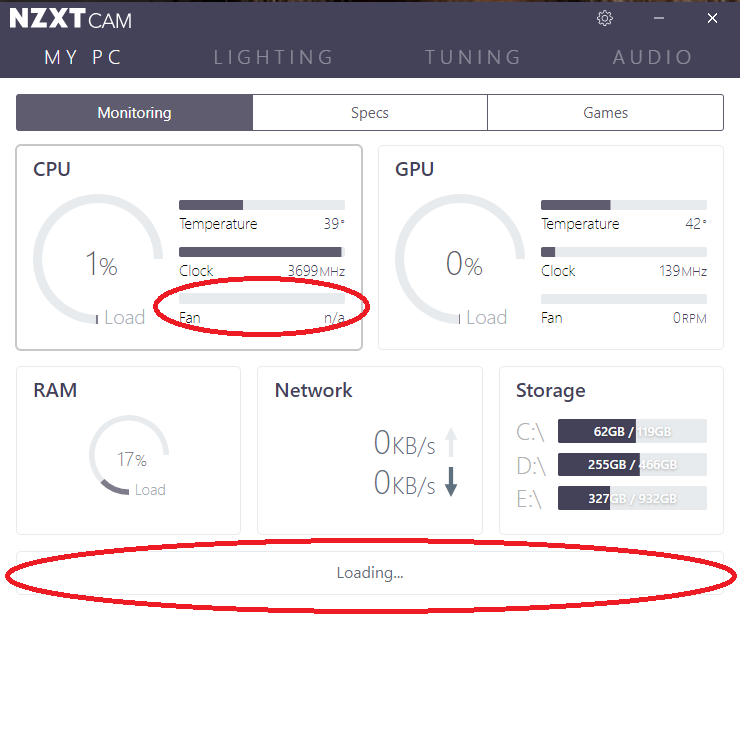

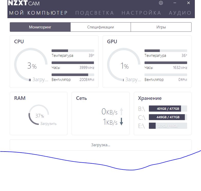

Регистрация: 05.11.2017
Привет всем. Долгое время сидел на САМ 3,**. Сейчас, когда NZXT, допилила 4,23 с нормальной разверткой, установил ее, снеся предыдущую версию. Первые минут десять, пока настраивал профили, все было норм. Но теперь возникает сообщение о том, что другая программа пытается подсоединиться к устройству, а в главном окне постоянно какая-то загрузка. АУРА на материнке выключена полностью. Кто-нибудь сталкивался с проблемой?
Снимоккам2.JPG [ 60.49 КБ | Просмотров: 3194 ]
Снимоккам.JPG [ 56.6 КБ | Просмотров: 3197 ]
ryzen 1800х, asus crosshair vi, corsair venegance 3400, gtx 1080, kraken x62

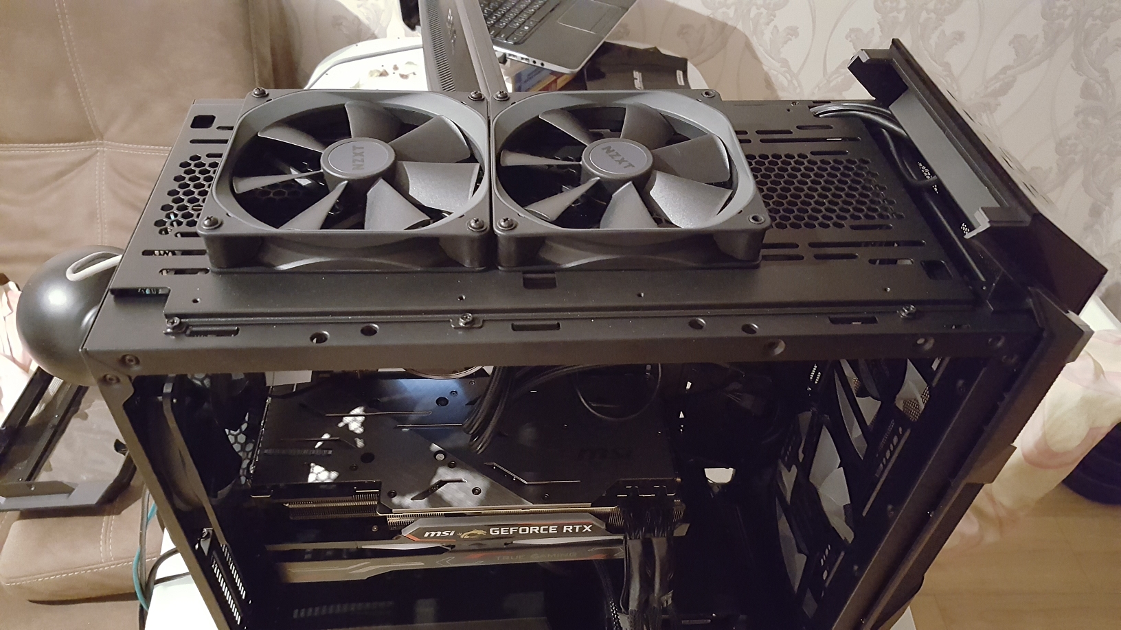

Регистрация: 27.09.2019

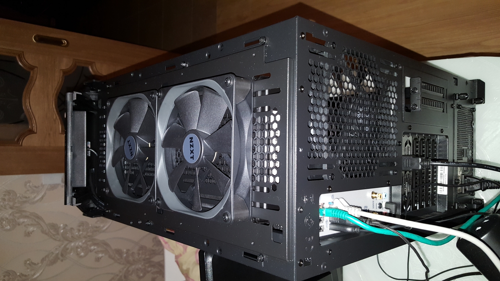

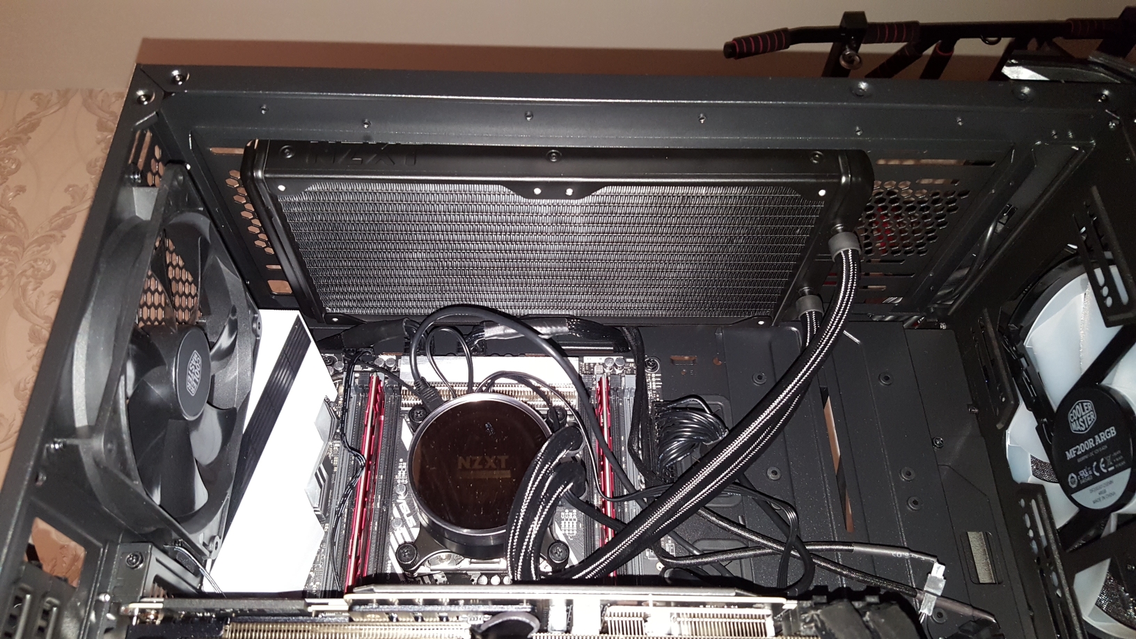

Мужики, прошу помощи.
Собрал недавно системник. Охлаждение Kraken Х62.
Корпус - Сooler Master H500M.
Радиатор решил поставить наверх, в этом корпусе есть такая возможность.
Поставил его следующим образом, см. фото. Т.е. вентиляторы привинчены не напрямую к радиатору, между ними сетка корпуса, иначе не закроется верхняя стеклянная крышка корпуса. Внутрь корпуса вентиляторы и радиатор просто не поместятся.
Есть два вопроса.
1. Насколько такая установка будет охлаждать камень ? Возможно кто то ставил в этот корпус как то иначе, более эффективно ?
2. Читал форум, так окончательно и не понял, какой стороной их ставить. Вроде пишут что на выдув воздуха надо.
20200228_221040.jpg [ 959.35 КБ | Просмотров: 3091 ]

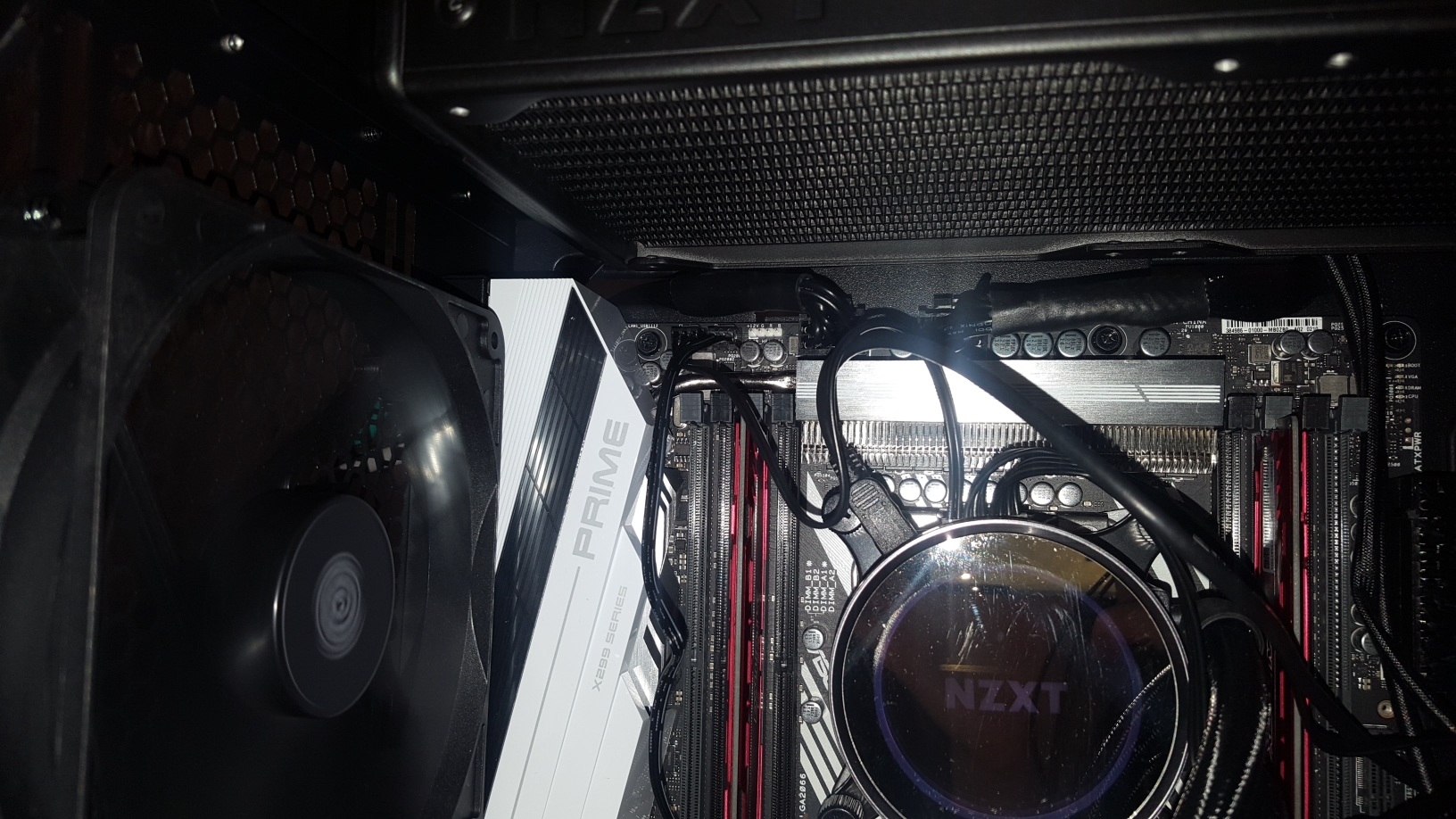

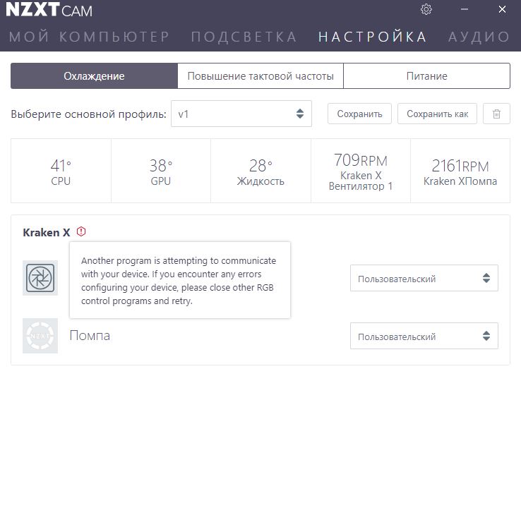

Регистрация: 08.07.2011
Откуда: Россия, Киров
Тоже не показывает обороты кулера... Как подключали пошагово можете обьяснить?
Корпус - H500i, СЖО - X62. X62 подключена в cpu_fan+sata+usb. В биосе отключено управление кулерами.
2 корпусных кулера изначально подключены к модулю с поддержкой CAM который в комплекте был на задней стенке, 2 кулера X62 подключены через ее разветвитель в первый(4pin) и второй(3pin) разьем. И внизу программы что то некорректно работает... надпись выделил. Что не так?
Безымянный.png [ 47.71 КБ | Просмотров: 3061 ]

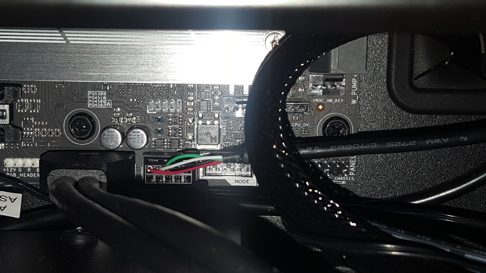

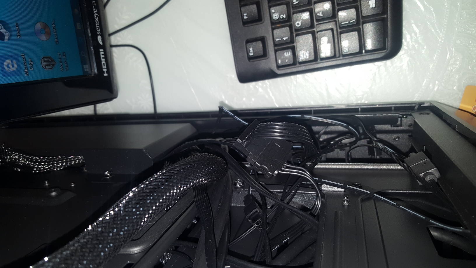

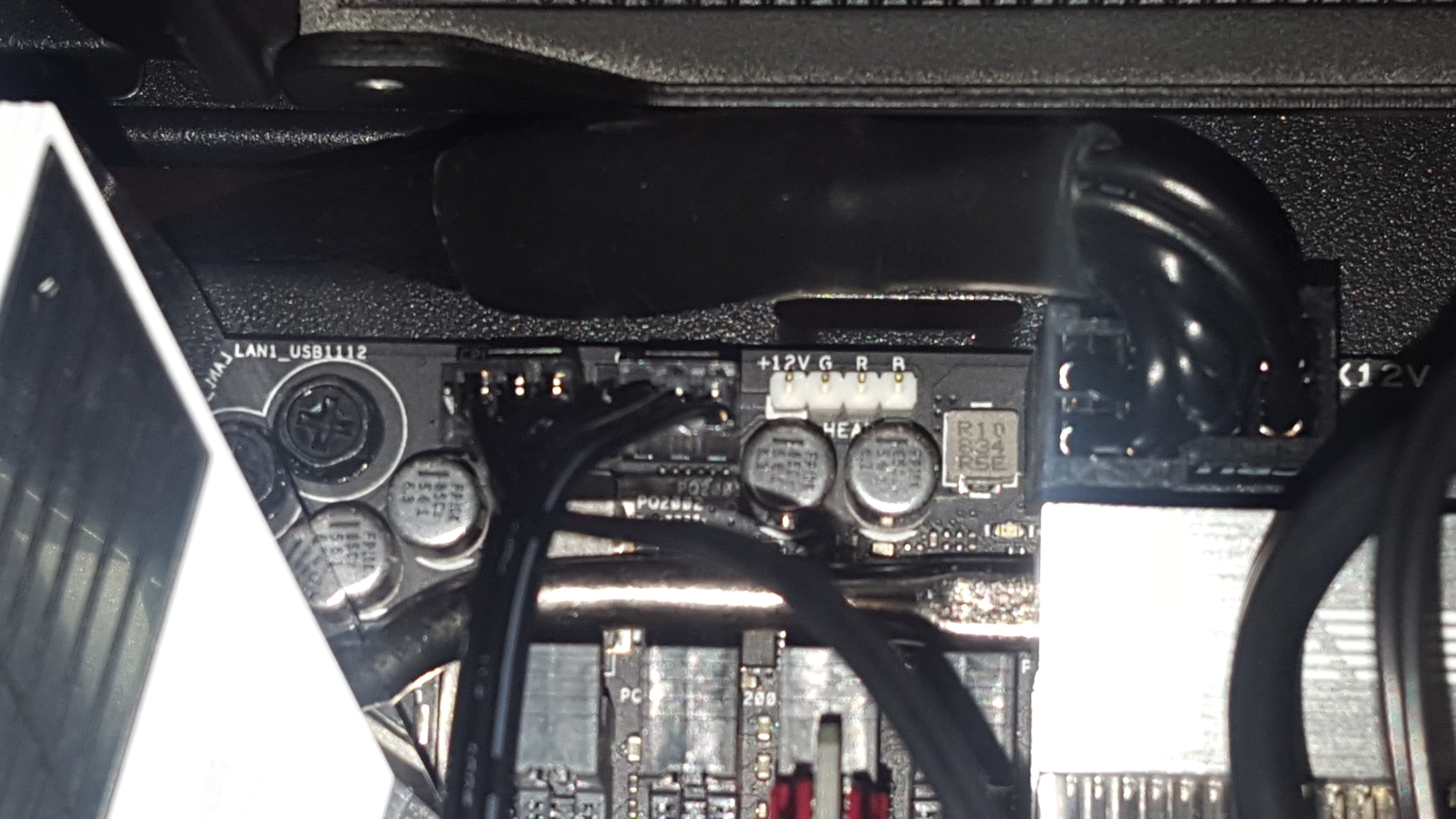

Странно. Делал точно как написано в инструкции, все работает как надо с первого раза.
Как подключал:
1. 4-пиновый воткнул на материнку в соответствующий разъем (картинки cha, cha1)
2. USB кабель воткнул в единственный на моей материнке разъем USB 2.0 (картинка usb 2.0)
3. Sata кабель, такой тонкий и плоский, соединил с Sata кабелем на БП (картинки SATA и Sata1 ).
Все работает как часы.
Никаких настроек в BIOS не делал совсем.
Корпус кстати H500M, почти такой же как у вас.
Приложил все какие есть скриншоты
Executor вот и я подключил все именно так, но обороты почему то ни в какую не показывает...
