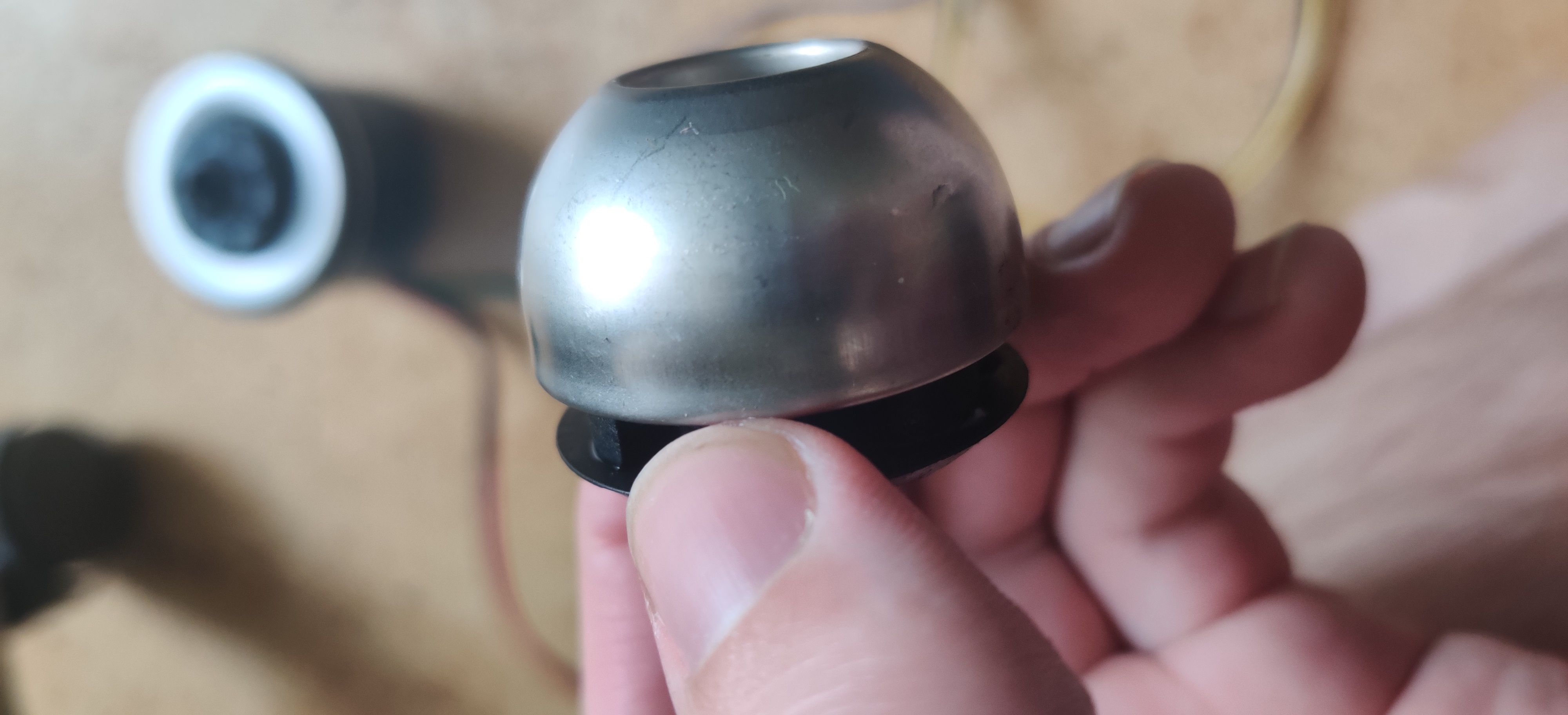

weador писал(а):
ничего примечательного

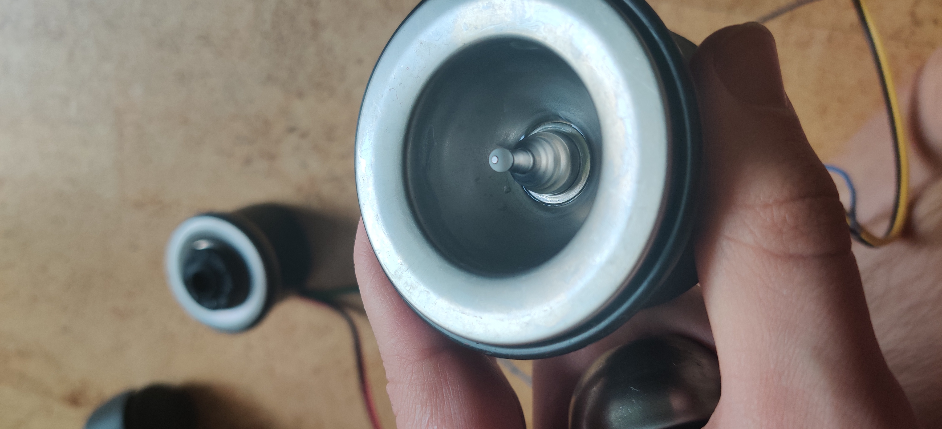

И что, никаких следов трения на импеллере и корпусе помпы нет? И шарик идеально ровный?
Регистрация: 06.07.2018
Добавил ссылку на проблему. Заранее извините, если прикрепил ссылку не так.
https://yadi.sk/i/tNgaX_4Myz7igw
Y2CSZBnqzXI.jpg [ 379.12 КБ | Просмотров: 472 ]
jUua3Uq5wxM.jpg [ 338.05 КБ | Просмотров: 472 ]

weador писал(а):
Добавил
Шарику каюк?
CrownA писал(а):
Шарику каюк?
Есть только эти фото и видео по ссылке. Чтоб снова заглянуть внутрь, нужно разобрать контур.
Походу придется разбирать, чтоб на шарик глянуть? Не может это быть проблемой работы двух помп в одном топе?

CrownA писал(а):
Шарику каюк?
Чем он тебе не понравился?
Просто не помню, разве сверху шарика должна быть такая плюха?

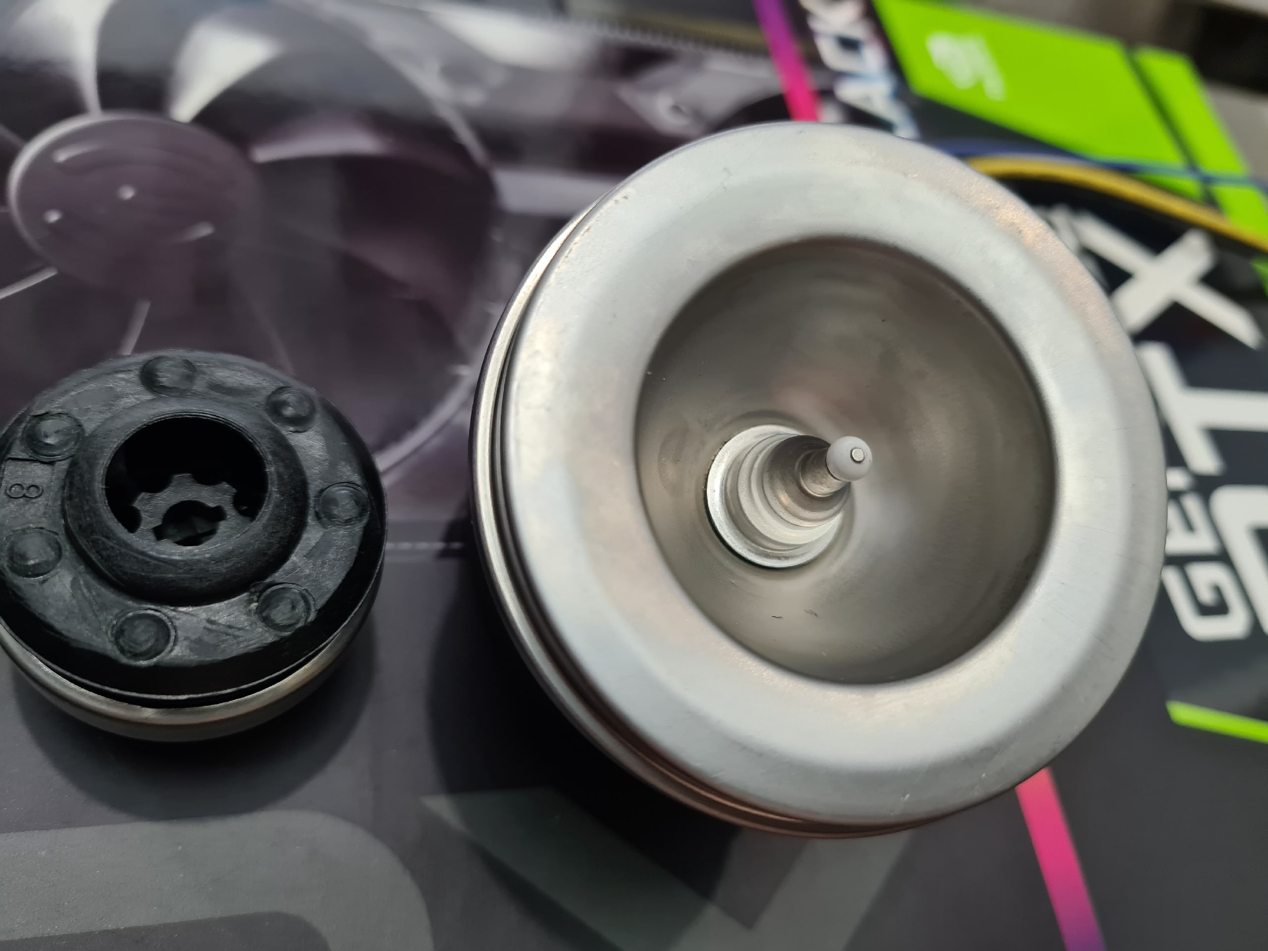

Керамический шар должен быть выше стального стержня, на котором он стоит. Выглядит как стершийся.
Регистрация: 29.03.2006
Откуда: Germany
Фото: 8
CrownA Mark Andy
Это ось на которую шарик насажен,только что посмотрел на двух своих помпах,новой и б/у выглядит также.
Шарик не просто так стереть,быстрее выработается посадочное место в импеллере.

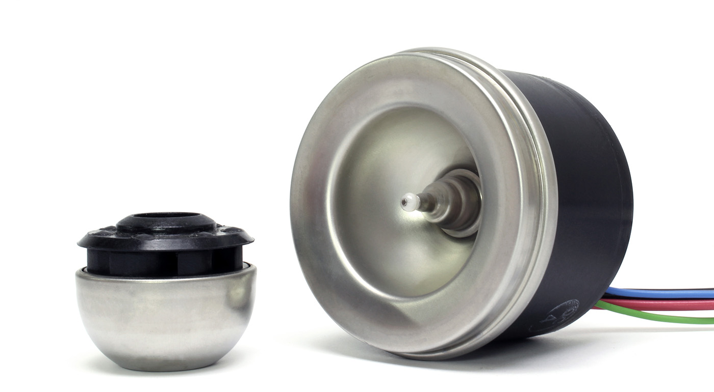

Фото новой помпы с ЕК сайта
D5
d5.jpg [ 127.67 КБ | Просмотров: 417 ]

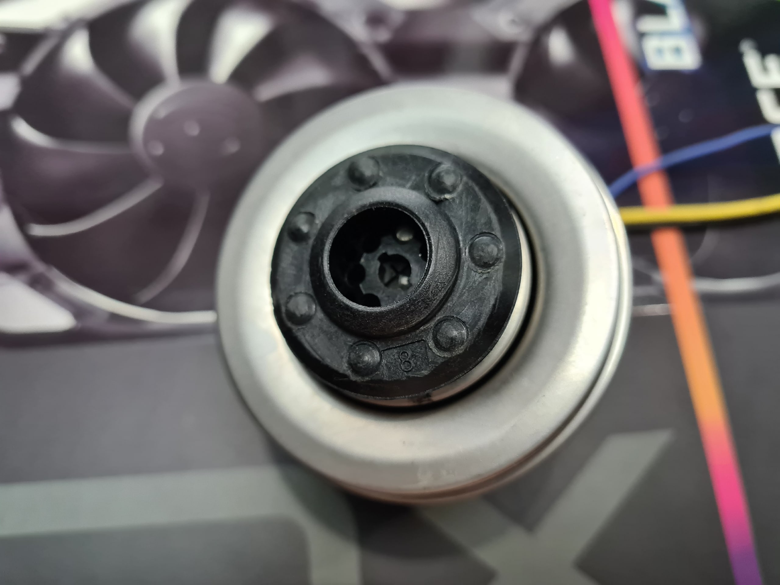

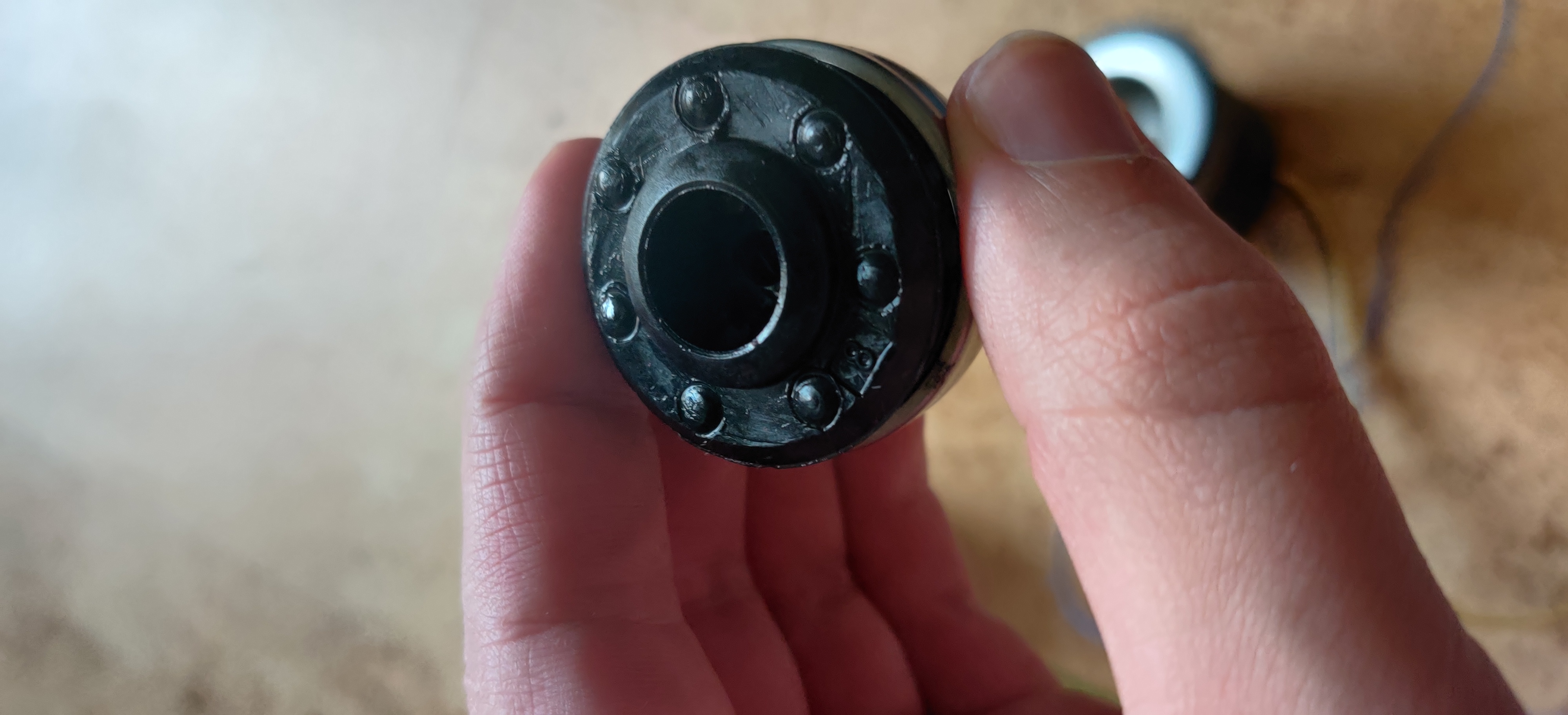

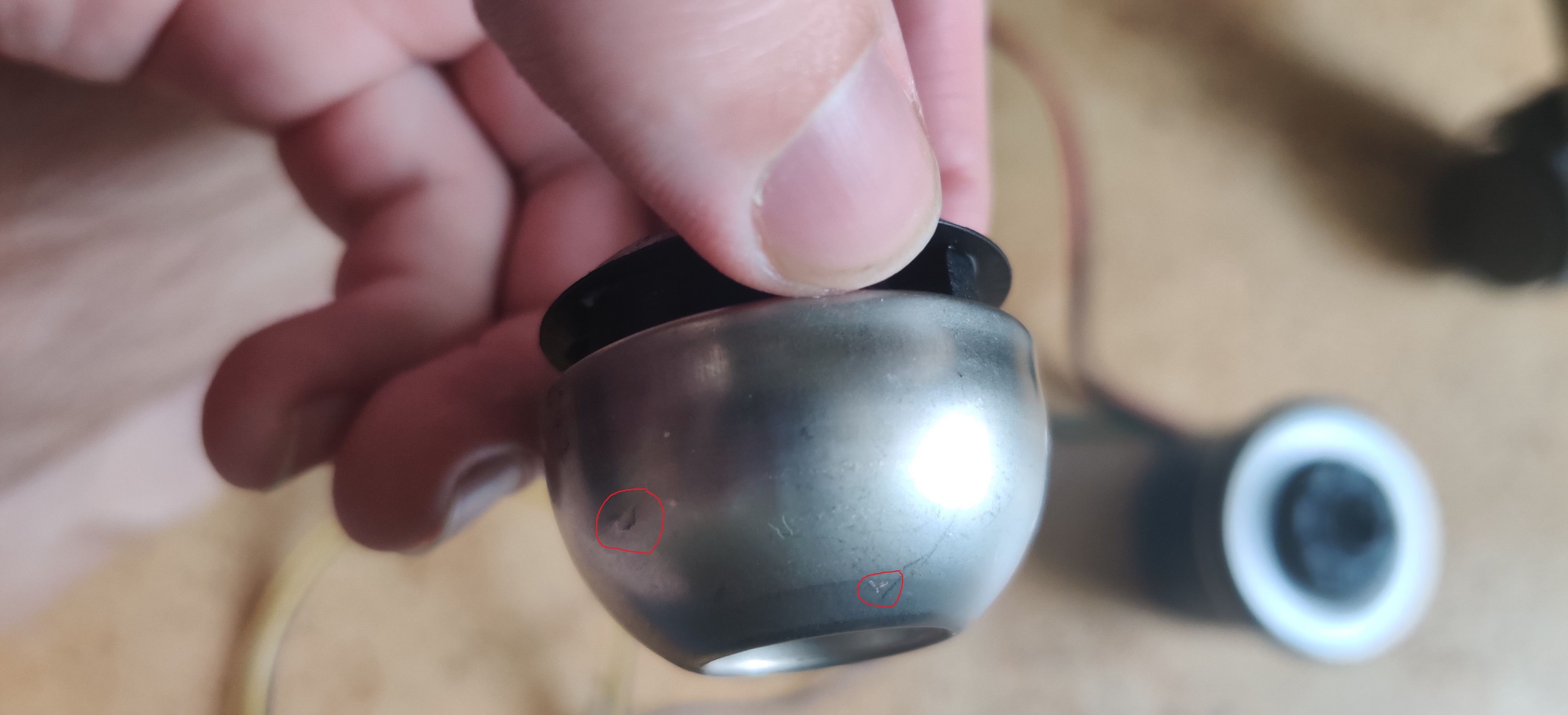

Понял, что гадалок на форуме нет и решил добавить фото помпы и топа. Мб тогда появятся мысли откуда такая проблема
IMG_20200803_162900.jpg [ 1.28 МБ | Просмотров: 397 ]
IMG_20200803_162942.jpg [ 1.57 МБ | Просмотров: 397 ]
IMG_20200803_163020.jpg [ 1.45 МБ | Просмотров: 397 ]
IMG_20200803_163353.jpg [ 1.66 МБ | Просмотров: 397 ]
Откуда: Germany
Фото: 8
weador
Ничего криминально не видно,немного непонятно что это
impeller.jpg [ 1.49 МБ | Просмотров: 384 ]
Найти виновника не так то сложно,поменяйте помпы местами,если та которая была громкой успокоится а тихая станет выть,виноват топ.
Если ничего не изменится,поменяйте местами импеллеры,ситуация изменится значит импеллер плохо отбалансирираван,если всё будет как прежде,значит просто неудачная помпа попалась
и тут уже вам решать,менять или нет.
Я понимаю,что работы много,но по другому я думаю ни как.

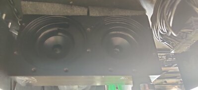

Топ зачем в аквариуме снимал? :D
Обрати внимание в следующий раз на глубину резкости - если будет примерно так, то всё действительно будет видно:

atlonn писал(а):
А что за ТОР..?
Это центральная колонка от пяти полосной акустики :D
