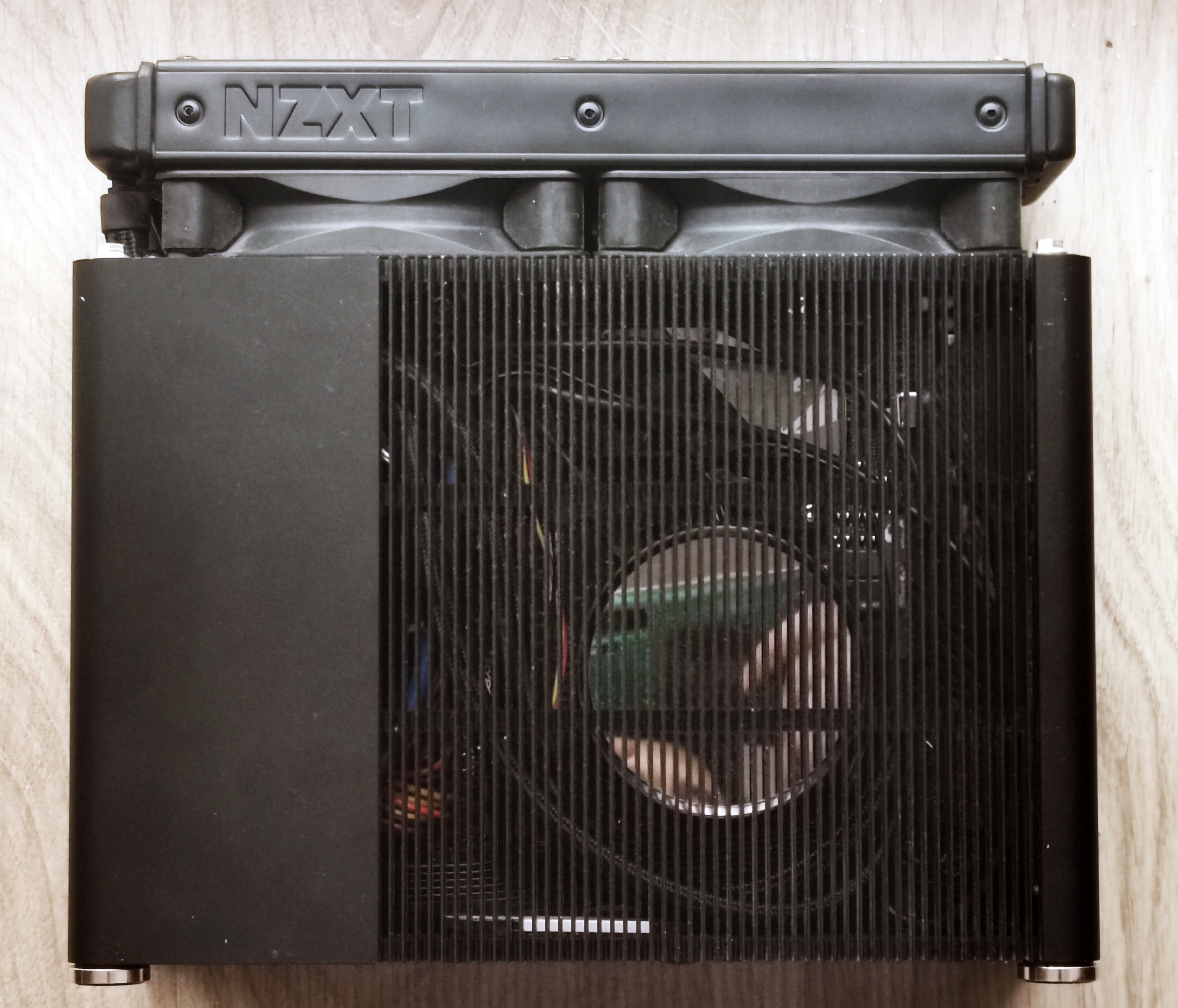

Anikiy да возмите вы недоводу на 2секции, Радик выведите с наружной боковой стенке и аккуратно прикрепите, вообще только *** собирают игровые машинки в коробках из под обуви , а потом ломают голову ,как это охладить.
Подскажите, как лучше, на гвозди прибить или синей изолентой примотать? Или взять красную, чтобы было красиво, но в ущерб прочности?
Вам никак , но вообще если руки не под ..заточены
всё это элементарно, сверло,шурик и винты для радиатора в помощь .

IceFireW писал(а):
а вы устанавливайте радики внутрь корпуса, боролись с температурой, теперь боритесь с шумом.
Абсолютно верно! Причём, меня честно здесь, и не только, предупреждали, что если хочешь мощно и тихо, то ставь внешний радиатор. Не послушал. Теперь собираю всё по-новой, учитывая реальность :)
Добавлено спустя 8 минут 15 секунд:
Ирония понятна, это нормально. Но ты почему-то боишься сделать лишнюю дырку в корпусе. Напрасно, всё равно если будет полноценная вода, то придётся.
Посмотри так же на готовые внешние решегия, типа аквавского гиганта, большого корпуса Thermaltake TT900, или Arterial Dual 560mm Water-Box, раз мору не хочешь.
Человек же говорит, что хочет все в компактном корпусе. И если его не интересуют температуры до 40 на всех железках в нагрузке, то зачем ему навязывать свою точку зрения?
Не боюсь, а не хочу. Это разные вещи. Раньше был молодой, всё за эффективность боролся. Сейчас повзрослел и хочется красоты и завершенности. Дырку то сделать не проблема. Могу шуруповертом, могу на ЧПУ-хе сделать, да и дремель в руках держать ещё не разучился. Но не хочу.
