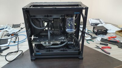

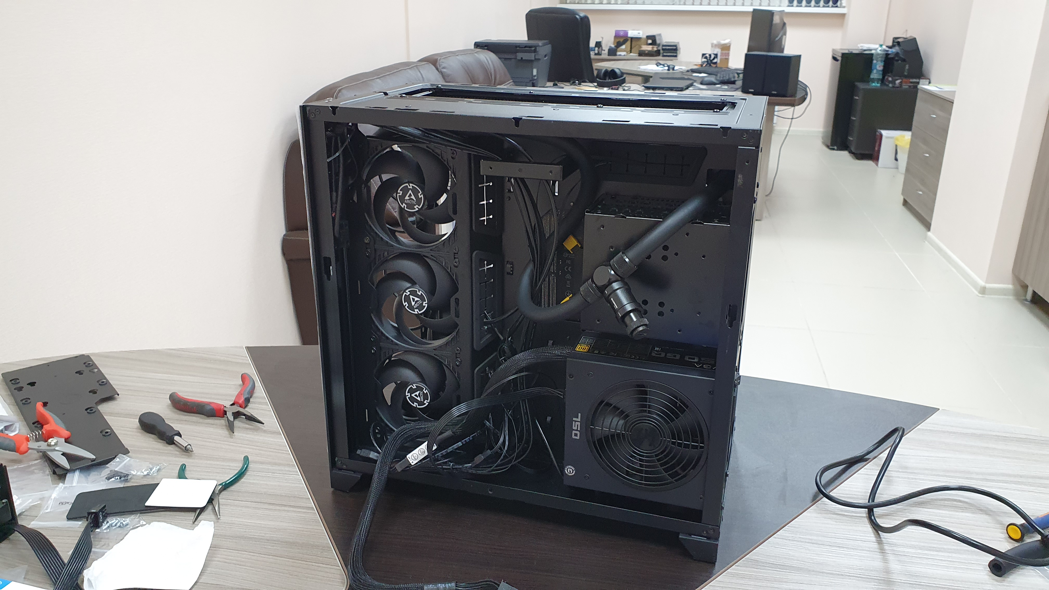

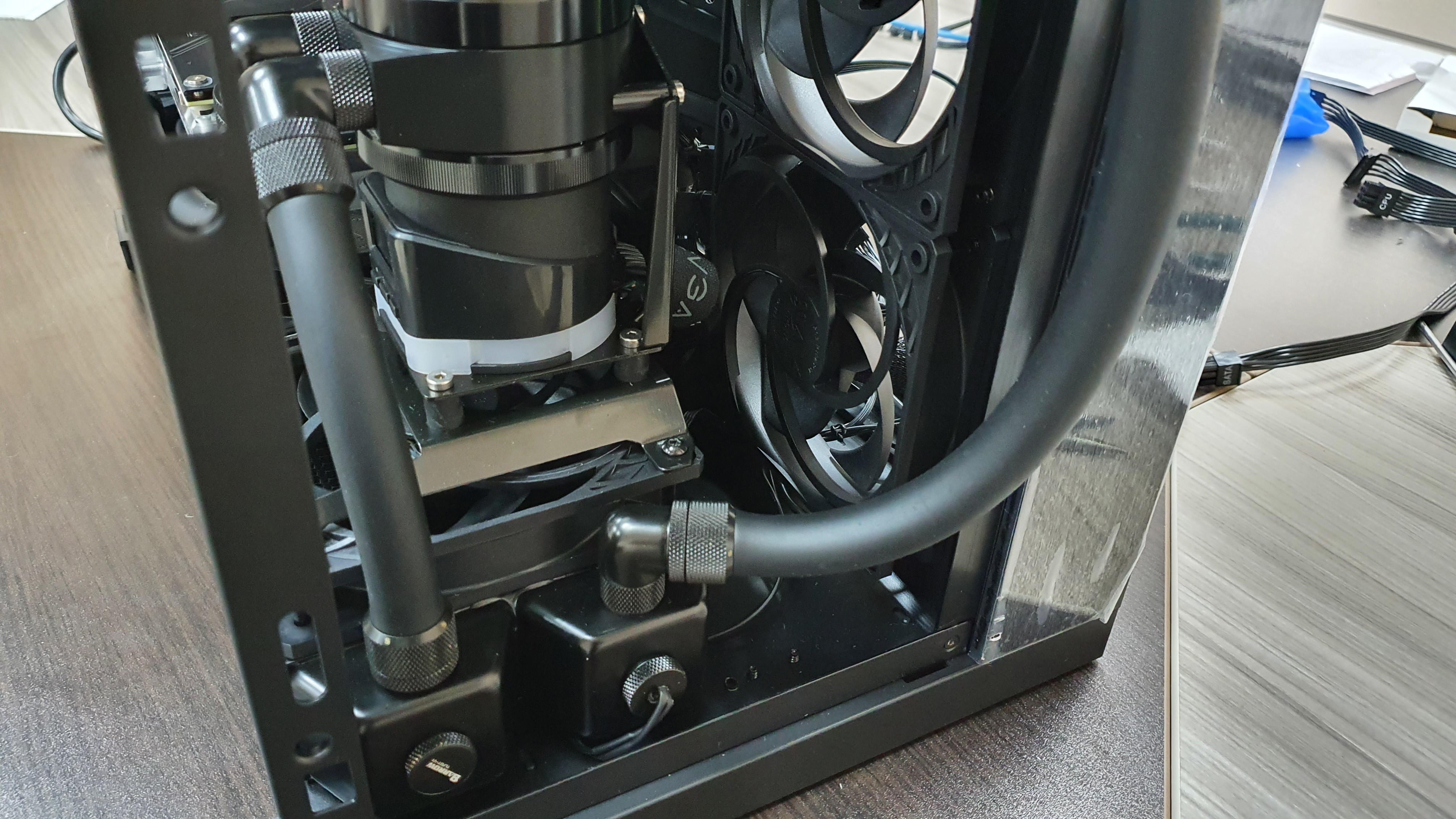

Почему не качает? Много 90 градусников, перегибов нет, 3 метра шланга. Воздушная пробка? Вращал и тряс как мог, вошло примерно 1200 мл пропиленгликоля. На тестовой сборке без гпу водоблока с одним радиатором и 500мл дистиллята были 400л/ч виртуальных и фонтан в резервуаре. Нашел примерно такие же сборки на реддите, там от 120 до 250. По первости коряво закрутил ZMT в некоторых местах, эта резина дико тугая - разбирать это все ой как не хотелось бы.

paulpauler писал(а):
Почему не качает?
Разводка не нравится, много углов ненужных, изгибов и петля ненужная в заднем отсеке.
Но в чем именно выражается "не качает", как определялось отсутствие потока?
Воздушная пробка, если она не в помпе, не приведёт к тому что помпа кормящаяся из топреза, не будет давать потока. Скорее водоблоки забились сажей или содержимым не промытых перед установкой радиаторов (хотя лично у меня радиаторы Alphacool не выдали грязи при промывке, но кто знает).

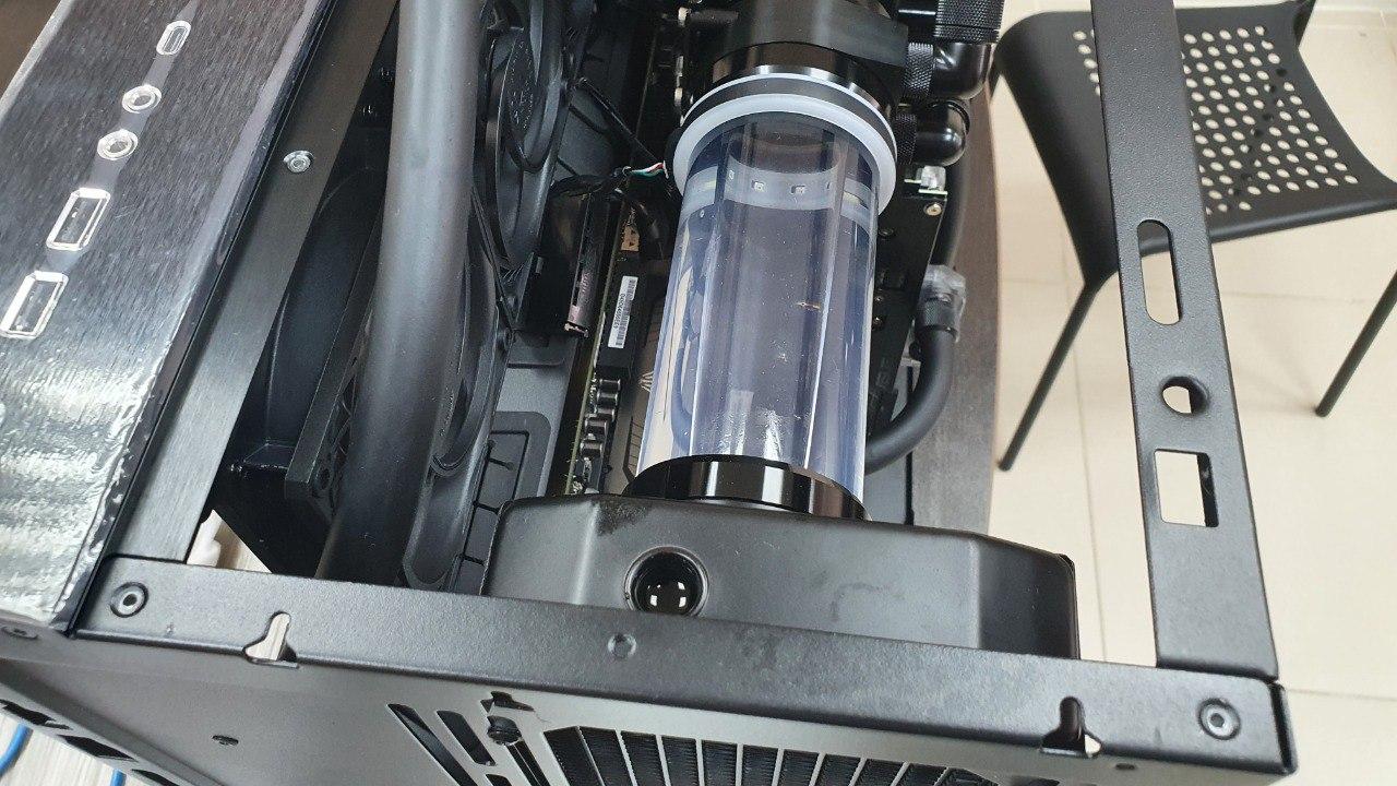

Да, мне тоже не нравится разводка, но переделывать буду уже в другой итерации. Пока знакомился с водой, так сказать, на своем опыте. Петлю делал потому что хотел слив как можно ниже расположить, в разрезе спереди корпуса перед помпой места никак не нашлось. Прямых углов много потому что zmt весьма упругим оказался и гнется с трудом, я совсем другого от резины ожидал. Места в О11 вроде бы достаточно, но для 16 трубки оказалось не разгуляешься. Радиаторы и шланги пришли очень чистые, я их промывал в наполненной ванне, не увидел мусора вообще. Тестовую сборку прогонял на дистилляте, тоже было чисто. Водоблок гпу акриловый прозрачный - он чист.
Склоняюсь к тому что в петле после крана длинная воздушная пробка, помпа ее пробить не может, а вязкозть гликоля в узкой трубе не дает ему растечься по стенке. Завтра попробую открутить конец длинного шланга и приспустить воздух, если он там есть. Главный отстой в том что эти фитинги к zmt крепятся намертво, нереально тяжело снимать даже с плоскогубцами. Надо или греть или мазать силиконом, пока не знаю.

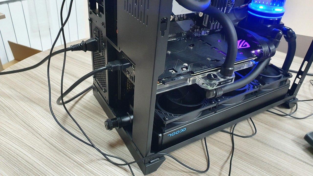

paulpauler,
ох, зачем же вы слив там решили делать?
У вас же радиатор с 6 портами, слив надо делать в нижней точке контура, у вас это нижний радиатор, тут делов на 10 минут - ваш удлиняющий фитинг и загрушку вкручиваете в нижний порт радиатора (тот что смотрит в нижнюю стенку / пол, то есть снизу от заглушки-термопары), при этом конечно надо сделать отверстие в корпусе чуть большего диаметра, чем удлиняющий фитинг. При этом слив будет достаточно легок, надо лишь поставить корпус на 3 опорные ноги и открыть заглушку, а еще с эстетической стороны намного красивее, и тройник не понадобится.
Если будете переделывать, то также рекомендую сделать такое же отверстие, как для нижнего рада, но и на верхнем - будет намного проще заполнять контур, а также выгонять воздух из рада, потому что это верхняя точка контура.

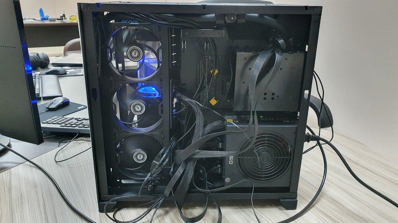

Воздушные потоки в корпусе - у вас 3 шт вентиляторов, боковые работают на вдув в корпус, нижние 3 шт на радиаторе работают на вдув в корпус, а 2 шт (почему их только два? 3-ий не влез из-за этой огроменной бесполезной колбы?) на верхнем радиаторе работают на выдув? У вас давление в корпусе положительное, так и планировалось?
На дистилляте поток был, но зачем вы залили пропиленгликоль (я так понимаю чистый не разбавленный)? Он же очень вязкий. Нужно смешивать его с водой, пропорции не скажу, ищите в интернетах. Петлю надо убирать, выше предложили вариант организации слива и филлпорта.
Действительно, многопортовые радиаторы очень удобны тем что в них легко и удобно организуются слив и филлпорт без лишней арматуры. При этом именно в радиаторах находится наибольший объём жидкости, так что заправка облегчается многократно.

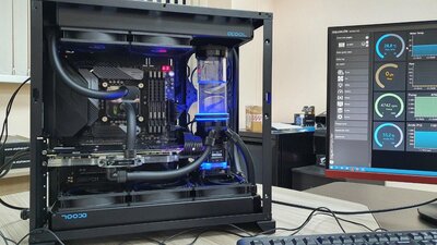

Регистрация: 04.04.2015
Antoshka, k2viper - cпасибо за советы.
Совсем упустил из виду такую вещь как "филпорт".
Первым делом проверил воздушные пробки - в радиаторах и шлангах их практически не было.
photo_2020-08-14_23-44-56 (4).jpg [ 173.21 КБ | Просмотров: 689 ]
photo_2020-08-14_23-44-56 (3).jpg [ 205.41 КБ | Просмотров: 689 ]

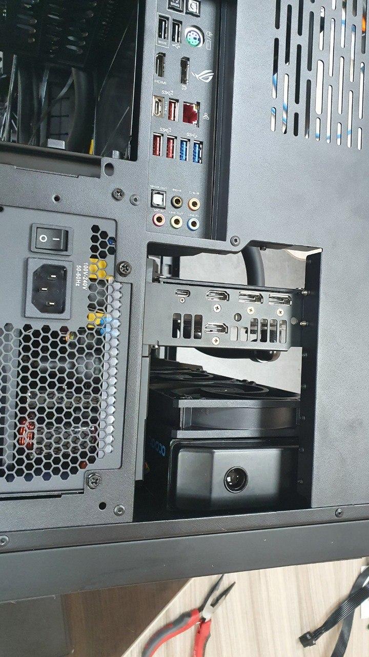

Убирая петлю залил все вокруг жижей.
Слив сделал несъемным сзади.
photo_2020-08-14_23-44-56.jpg [ 195.03 КБ | Просмотров: 689 ]
Оттирая пропиленгликоль понял насколько он вязок.
Разбавил 1:1 оксидом водорода и залил обратно.
Появился поток. На самом деле похоже он был и до этого, но настолько слабый что в расширителе я его не замечал.
Виртуальный сенсор d5 next все так же упорно показывает 0, но судя по подсказке о калибрации, он начинает считать при потоке от 80л/ч.
Результатами первых тестовых прогонов очень доволен - такого даже не ожидал.
Да, с высотой колбы не угадал - 150мм тут много. Можно поменять стекло за 23 евро как запчасть от Ultitube 100.
Да. Это плохо?

Leonator писал(а):
Чистый пропиленгликоль (если это он) использовать вообще неудачная идея, он коррозионно активный.
Я заливал теплоноситель для систем отопления, который производителем условно позиционируется как безопасный для меди и пластика.
https://market.yandex.ru/product--teplo ... /616633104
На момент заказа из той информации что у меня была, этот состав обладал нужными присадками, а судя по температурному диапазону применения это примерно и есть Koolance 702, нужно только разбавить водой 1 к 1. Разбавить забыл.
