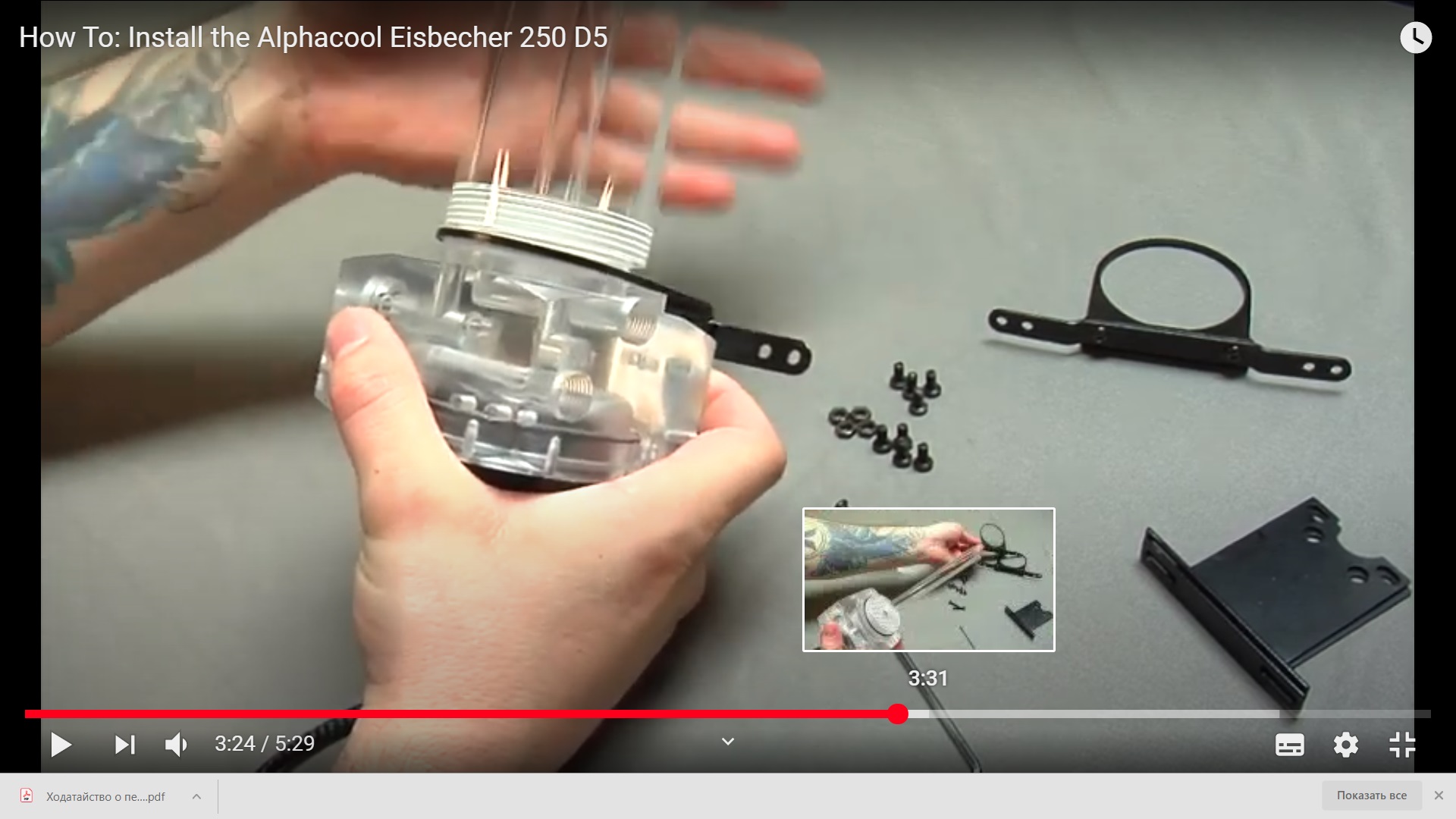

Не знаю, что ты сделал не так, но из трубочки жижа не должна лупить в стенки резервуара.
На акриловой версии данного топа видны каналы. Вход идет к центру импеллера помпы, далее на выход. Канал входа так же совмещен с трубкой, для выхода воздуха и для первоначальной заправки. Так что сколько жижи попадает на вход, столько выходит через OUT.
Снимок экрана (1717).jpg [ 267.98 КБ | Просмотров: 785 ]
