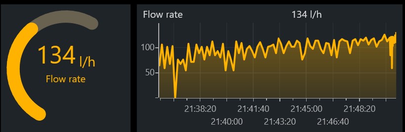

Регистрация: 20.02.2008
k2viper у меня он тоже гнать начал не по детски
месяца два как
Screenshot_3.jpg [ 38.69 КБ | Просмотров: 731 ]
3 насоса качает
Screenshot_4.jpg [ 31.88 КБ | Просмотров: 731 ]
с постоянной скоростью ,но на графике пила дружба
у меня когда то колесико было от альфакула, оно прям хорошо показывало визуально но к сожалению акрил пошел паутиной у болтов, и оно было снято и утилизировано от греха подальше
да у меня большой гдс из за оптимуса он если забит, должен резать поток постоянно,а тут реально пила
50-90 литров разброс ,ну такое
надо бы оптимус убрать,заменить только не на что: на акву криос не хочется возвращаться, моноблок под мать жабу побороть не могу, тут еще скоро 3 серия нивидия ,если уж разбирать,так не ради одного водоблока,а хоть пару тройку вещей сразу сменить , старый стал, ленивый

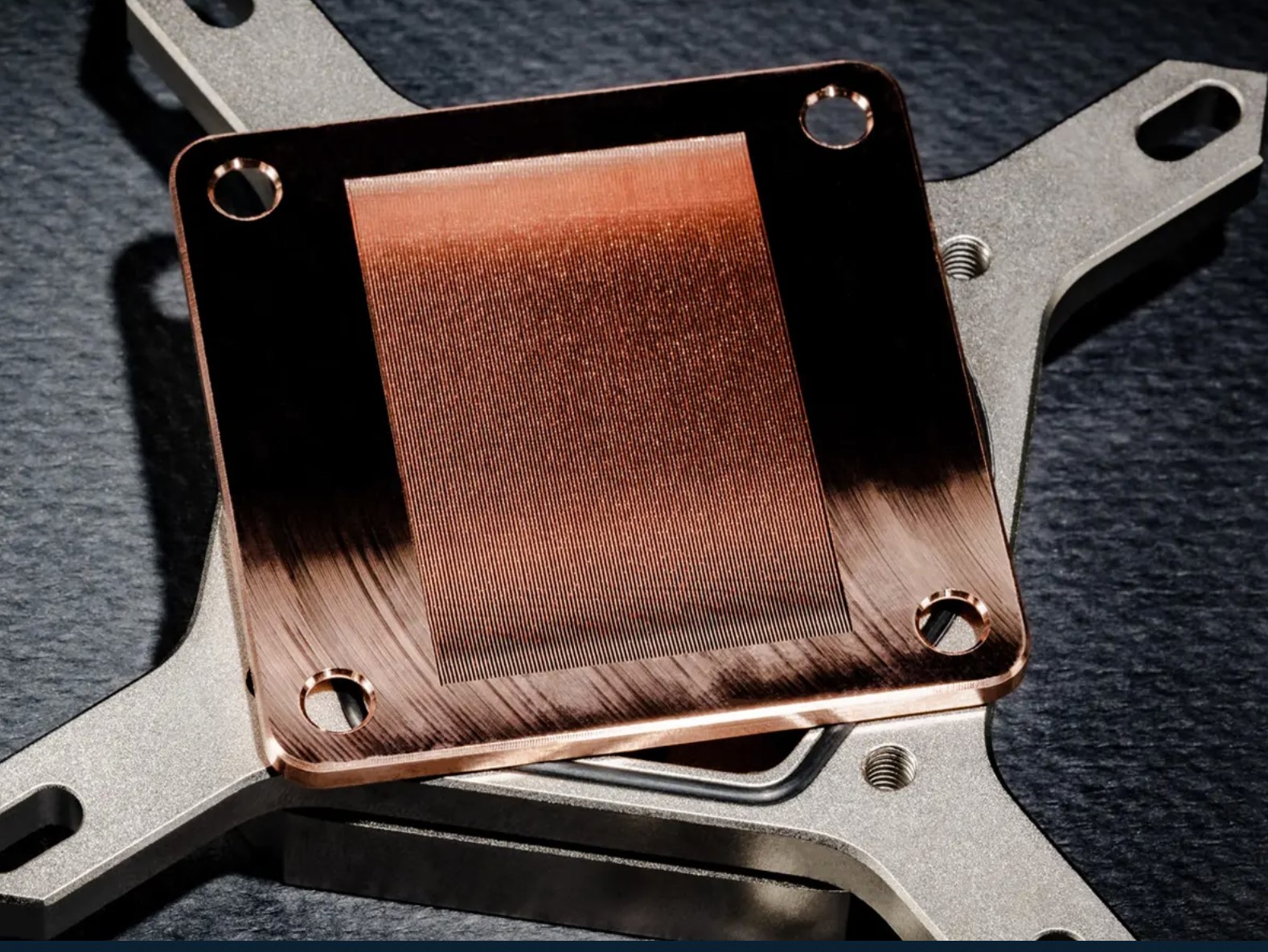

а бывает что нибудь типа этого
но без акрила, со стеклышком например?
Да, что-то у тебя не то. Где-то забито или что-то не так... не должно быть с 3 помпами такого. У меня после ребилда, удалении всех угловых адаптеров, чистке водоблоков и замене жижи стало вот так.. стабильно, без скачков.. ну может плюс-минус 10-15 литров туда сюда, а так, уже месяц наблюдаю одни и те же показания.. еще и тихо.
ALSTER у меня просто между ребрами водоблока щетинка из зубной щетки не пролазит,там правда дикий гдс
Screenshot_5.jpg [ 426.33 КБ | Просмотров: 707 ]
я сейчас если 3 помпы на 100% выжму у меня тоже будет 220 литров,но это особенности контура водоблок этот,мора в 6 метрах от меня ,длинные шланги, перепад высоты в 1.5 метра,уголки, два реза и тд
возможно и есть там (на водоблоке) что то, буду уже осенью ковырять с новыми железками
У меня нет пилы, у меня гуляет калибровка нулевого потока - она же RAW pressure offset.
Полное значение давление измеряемое датчиком не менялось, как было при установке так примерно и остается.
Планирую при ребилде изменить то как установлен датчик - добавить прямой отрезок после него (сейчас прямой только перед датчиком), и повесить его корпусом вниз (каналами вверх). Исчезнут ли после этого "приколы", будем посмотреть.
Приколов немало, например первоначально (первые месяцев 7) помпа NEXT давала немного меньше показания потока на полной скорости, чем помпа EK в комборезе на такой же скорости. Разница была небольшая но в пользу EK. Пробовал и совсем отключать помпы, расклад сохранялся.
А потом ни с того ни с сего RAW pressure offset уехал вниз, показания потока соответственно поехали вверх от прежних "привычных" значений, и оказалось что разгон ЕК помпы прибавляет потоку ноль или даже уменьшает показания ) Ну явно же чушь.
