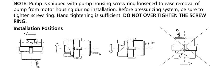

k2viper писал(а):
Работа без остановок, плюс ротор вниз, гравитация помогает не касаться шарика :)
Замечу, что данное положение в пространстве насоса и его ротора производетелем Запрещено..! :oops:
Снимок1.jpg [ 43.98 КБ | Просмотров: 708 ]
Здесь не всё так однозначно как кажется на самом деле...
Множество факторов которые могут вызвать негативный исход для агрегата...
А те, единичные случаи выхода из строя насосов, да со слов Людей... уууууууу... Ну вы меня понимаете... Вилами по воде писано...
Я лично склонен доверять этому производителю и эксплуатирую свои насосы Laing Termotech D5 Vario во всём диапазоне скоростей(при нужде)и температур дозволенных производителем, и в любом пространственном положении оных(даже в запрещённом производителем) второй десяток лет к ряду нон-стоп...
Шпарят как угорелые... :applause:

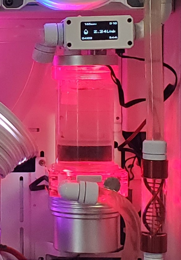

Я EK-Quantum Kinetic TBE 200 D5 PWM D-RGB Plexi взял. выгладит супер, работает тихо (до 80%), портов с избытком даже на будущее.[/quote]
Разочарован в данной помпе с резервуаром, "EK-Quantum Kinetic TBE 200 D5 PWM D-RGB - Plexi" почему , я имею китайскую помпу с топом и резервуаром которая работает абсолютно бесшумно (не превышает шум от вентиляторов которые работают на 600 оборотов) вплоть до 4200 оборотов, выше тише работает от ЕК, но от ЕК шуметь начинает с 2000 оборотов (шум в виде гула ) но самое главное что резервуар с топом от ЕК менее производителен 20% чем тот же китайский который у меня, для проверки я поставил китайскую помпу в резервуар с топом от ЕК и производительно осталось такой же, ниже чем китайский, да и стоит она 2 раза дешевле. Вообщем очень жаль.
