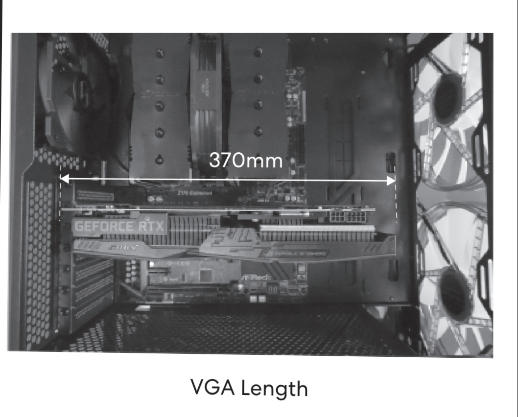

ego0550
На картинке длинна указана не до конца корпуса, а с зазором, думаю 25мм для вентилятора внутри, а может и с радиатором, не указано
На картинке они указали по контуру карты, а карта там явно не 370мм длиной.
Lorichic писал(а):
Она 304мм, в этот лиан ли точно влезит
304 она по бэкплейту, а производители корпусов обычно считают длину вот как на этой картинке от начала крепежной планки, так что там 312 или 315 мм получается.

Lorichic писал(а):
Чудные у тебя железяки, RTX3080 геймрок по тх 308мм, у тебя 315мм, у меш55 заяввлены максимальные 370мм, а не помещается 308(315)мм палит
Ты читаешь что тебе пишут, или так по привычке сразу свою ахинею несешь? Палит пишет размеры по тушке карты, без учета выступающей планки. Производители корпусов же указывают длину поддерживаемой карты с учетом рамки. И я указывал, что там еще стоит водянка.

ego0550
Естественно при установке l360 v2 надо отнять 52мм, округлив до 6см, значит 310мм остаётся на видеокарту, я всё одно не понимаю как не поместился палит, должен ббыл в притирочку но встать
Объясняю еще раз. :-)
Размеры, которые указал палит - это они померяли по тушке карту - размеры кожуха, в то время как производители корпусов указывают длину от язычка планки. Вот и получается недостающие 7мм.
Не хватило там буквально 2мм, чтобы втиснуть карту.
