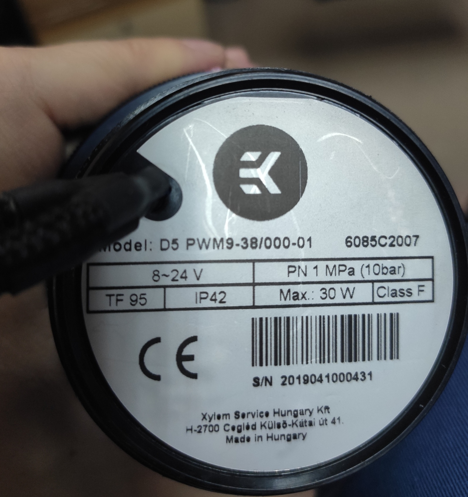

По наклейке можно какнибудь узнать дату производства помпы?
D5.jpg [ 761.45 КБ | Просмотров: 567 ]

xzqtr посмотрев несколько фотографий данной модели помпы в интернете, и проанализировав увиденное, мне кажется, что первые 8 цифр в серийнике и есть точная дата производства.
Логично, сам я даже не заметил

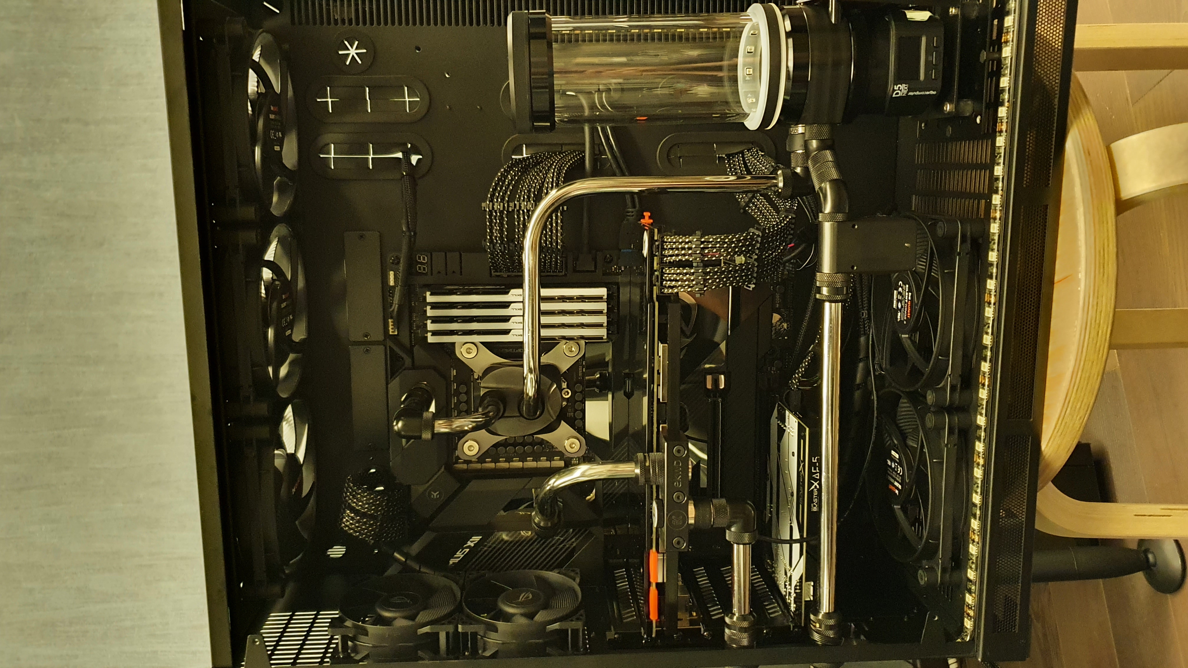

Поставил ULTITUBE + D5 NEXT
20200917_213020.jpg [ 2.32 МБ | Просмотров: 498 ]
Что могу поведать. Помпа классически отличная, вибрации мне показались еще меньше чем в D5 обычной.
Исполнение помпа+резервуар на 4. Все идеально, но крепление помпы боковое (к уголку-подставке), а с противоположный стороны выводы для жижи. Очень неудобное решение, нет вариативности, пришлось ставить крышкой на фронт корпуса.
При этом саму помпу (экран и подводку) можно крутить как угодно.
Отдельно нужно покупать кабель aquabus cable 4 pins for VISION, OCTO, QUADRO, D5 NEXT
Почему они его не кладут в комплект мне не ведомо. Подключил пока по USB. Есть вообще разница к aquabus или по USB подключать компоненты?
И как подключать кольцо подсветки?
Есть. Но сначала всё равно по USB.
Про первоначальную настройку я понимаю.
А какая разница практическая между USB и aquabus?
Для меня - никакой. У меня на матери 14 внутренних USB. А вот у кого 1-2, вот для того разница существенная.
