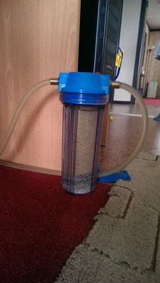

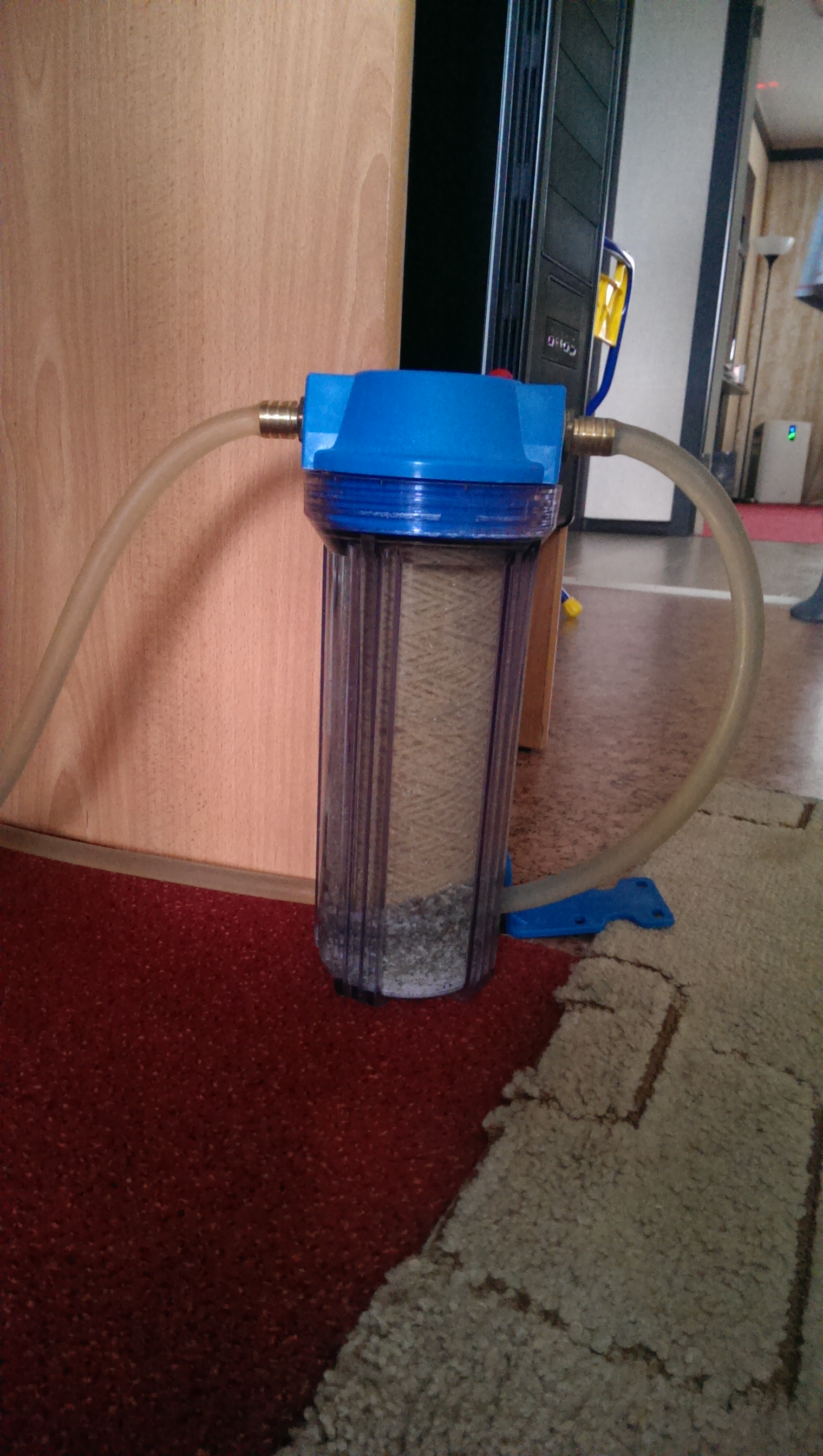

Попробуйте найти что-нибудь латунное, у меня не получилось ничего найти для пассива. Алюминий корродирует нормально, но фильр магистральный спасет отца народной демократии... Можно антифриз еще попробовать вместо воды, коррозии быть не должно, но вот в случае розлива... Этот этиленгликоль - противная липкая субстанция, которая очень (нет ОЧЕНЬ) неохотно высыхает. если получается лужа, то вода испаряется и остаются небольшие капельки, которые будут сохнуть очень долго. А розливы по первости исключать нельзя... Я пользуюсь канцелярскими зажимами, кстати, вместо быстросъемов всяких. Пережимаешь шланг локально и розлив минимален, выделяется всего несколько капель в предварительно подготовленную тряпочку. Можно менять водоблоки, раз в год чистить радиатор или насос...

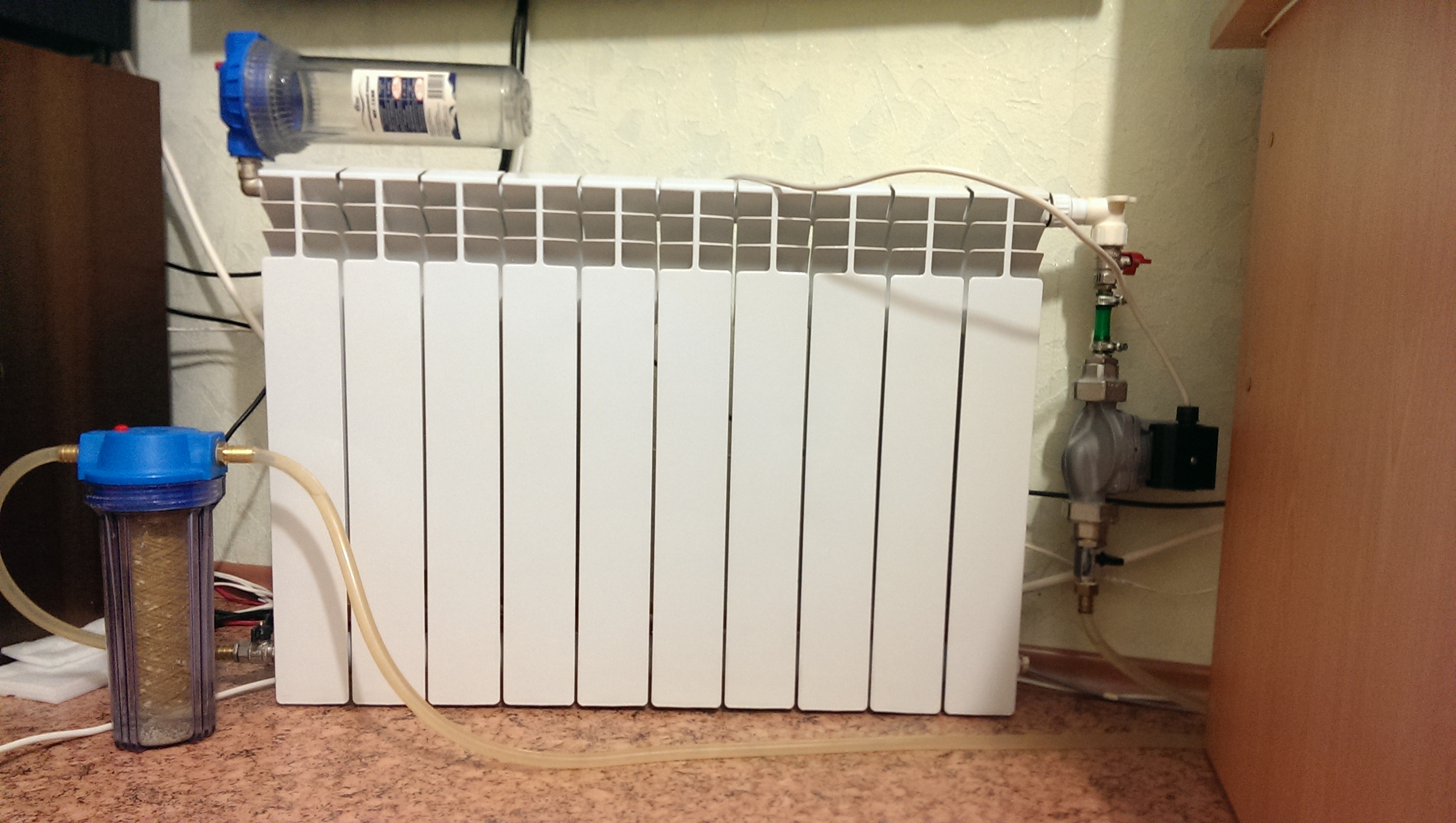

Соберите контур в такой последовательности: Радиатор (выход снизу) - Фильтр - Комп - Насос - Радиатор (вход сверху). При этом насос будет тянуть воду снизу радиатора абсолютно без пузырьков, протягивать через комп и возвращать жидкость в верхний патрубок радиатора. Насос следует ставить выходом вверх и можно крепить прям на радиаторе при помощи углового патрубка и кусочка шланга (чтобы не было жесткой механической связи насоса с радиатором - так тише). Пузыри при этом сами собой анигилируются в радиаторе. При такой схеме подключения с мощным насосом у меня возникала проблема подсоса воздуха через неплотные соединения. Кроме шума эта проблема еще приносит образование камня в месте подсоса. Вода у меня не дистиллированная. Есть и плюс. Небольшую разгерметизацию сразу заметно по звуку, а не по луже...

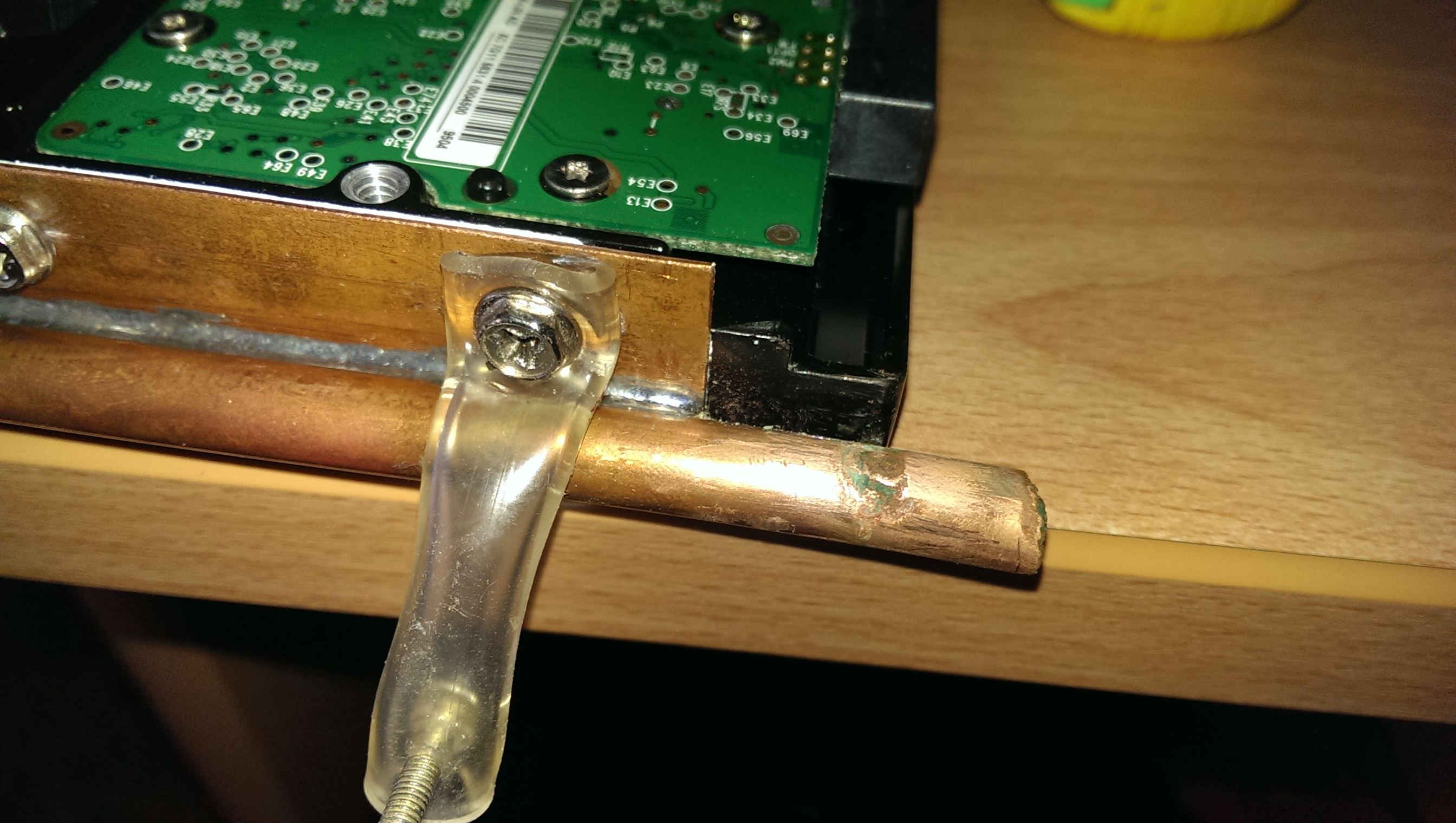

Скорее всего, с латунным насосом коррозии не будет, но бывает и вот так:
2017-02-18 16.28.04.jpg [ 976.66 КБ | Просмотров: 2558 ]
Это мой водоблок одного из жестких дисков. Он из меди, подчеркну это :) И что же мы видим? О боже, это же коррозия! Торец трубки съеден и видна большая сквозная раковина! Как так? Оказалось, что следом после енго по контуру идет водоблок блока питания. И на одном из радиаторов неожиданно появилось напряжение, смертельное, постоянка с диодного моста, 300В. А так как я применил антифриз, его электропроводность, вероятно, выше, что и вызвало электрохимическую коррозию, причем примерно за пару месяцев.

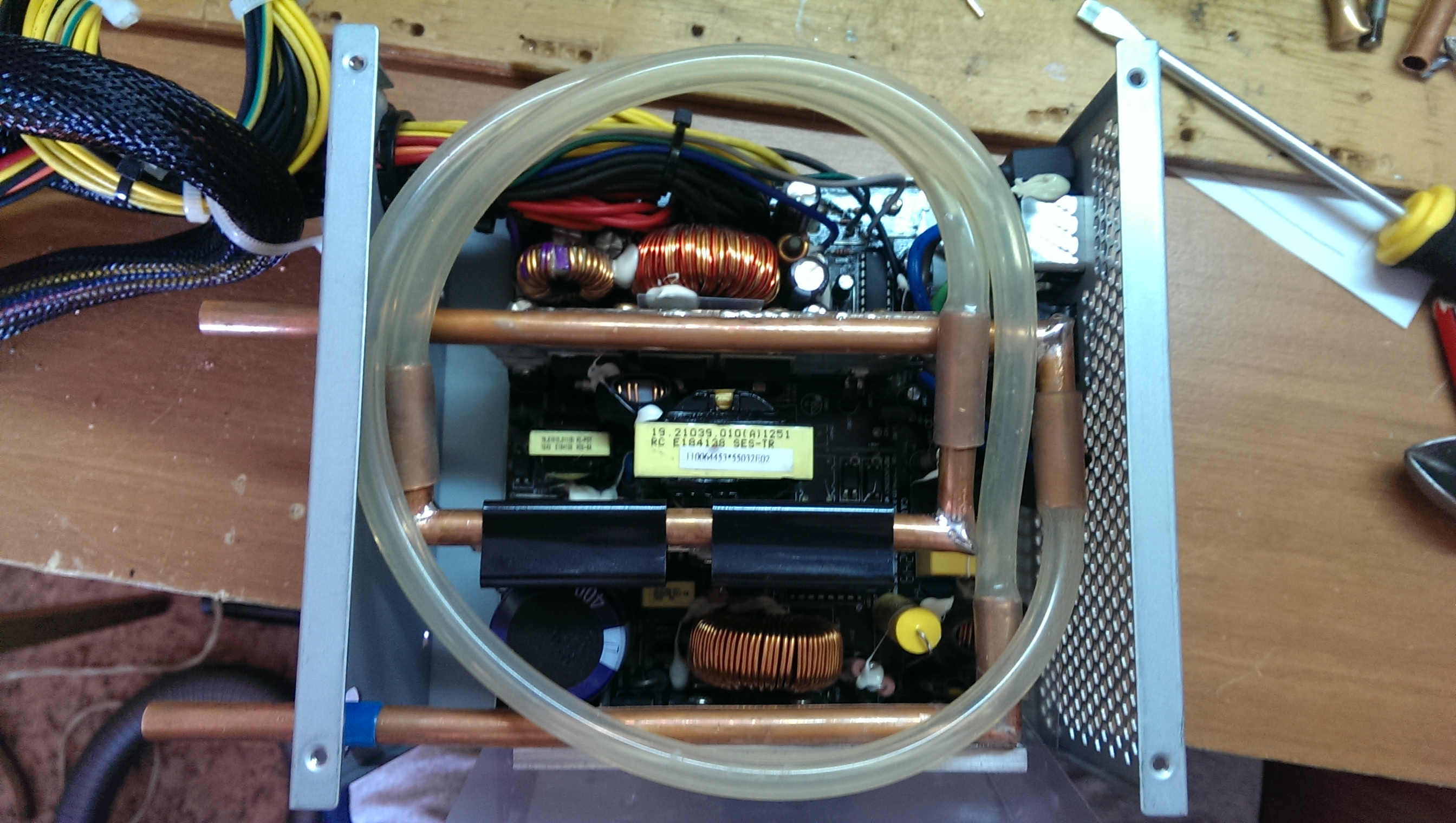

К слову, БП выглядит вот так:

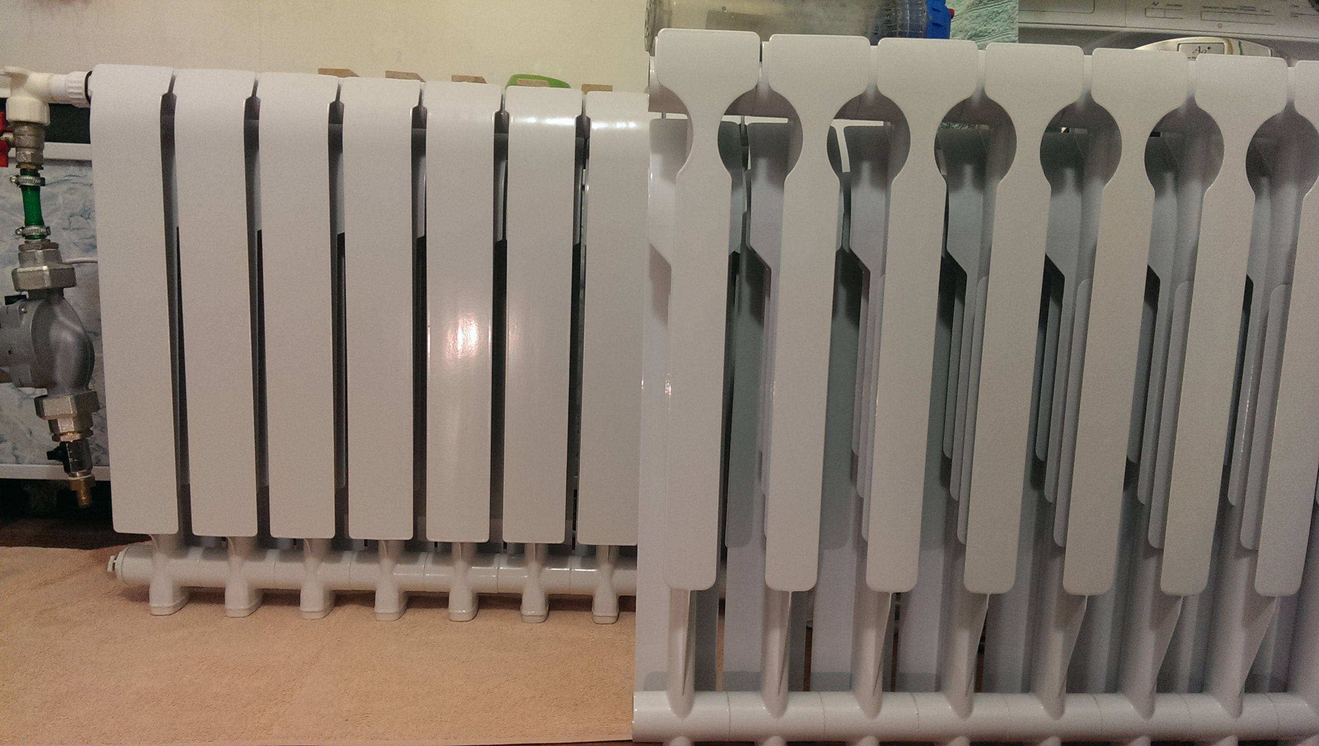

Каким должен быть и каким не должен быть радиатор:
