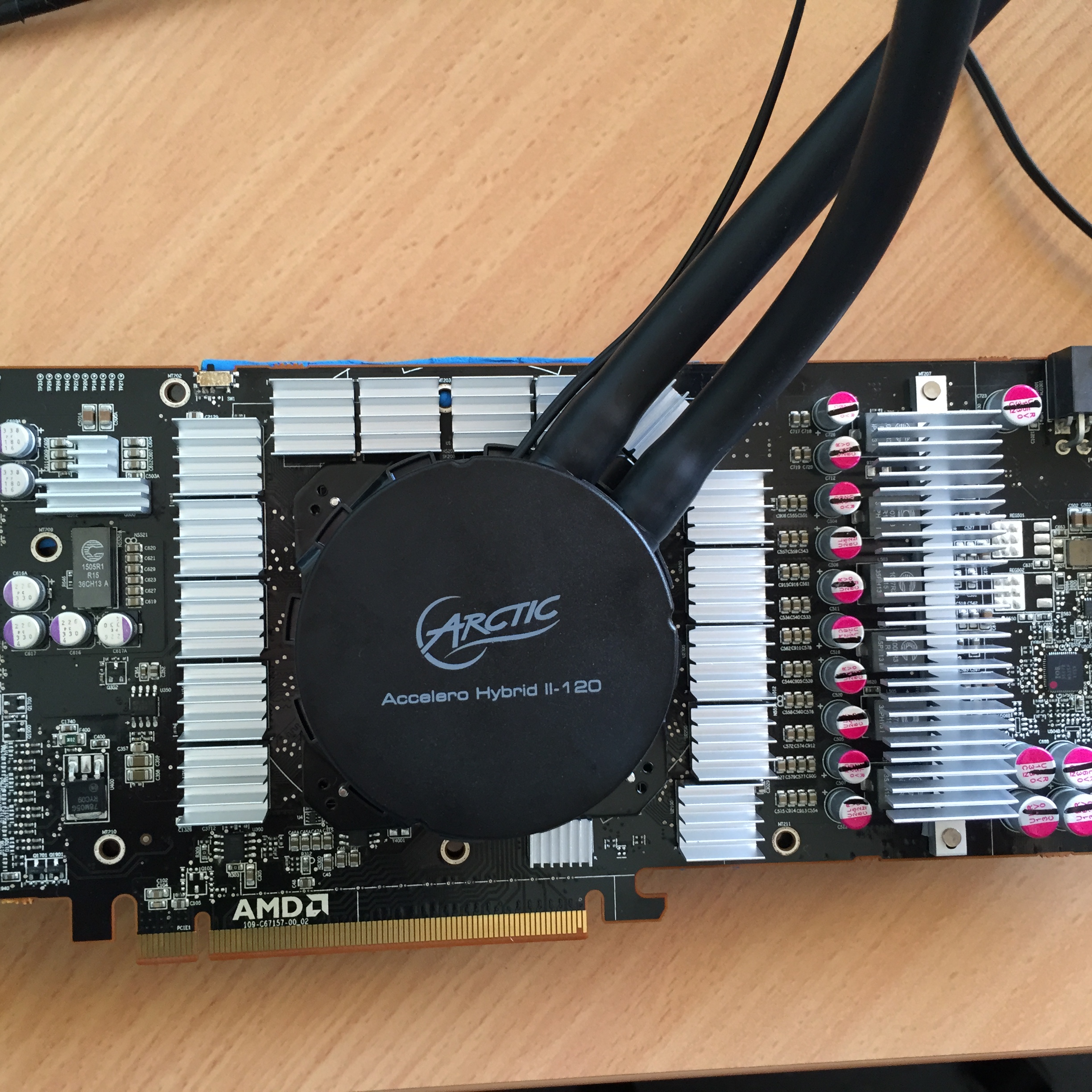

Вы про огромный список в английской ветке ? Прекрасная вещь если бы не одно но, это все купить в России либо нельзя вовсе либо надо ждать от месяца и мы опять возвращаемся к вопросу - система охлаждения Arctic Cooling Accelero Hybrid II чего конкретно в ней не хватает для установки на 290x, потому что на картинках юлмарта я не вижу никаких радиаторов кроме фитюлины на задницу платы ?..
Могу поделиться личным опытом по Arctic Cooling Accelero Hybrid II. Если быть кратким, то штука хорошая. Охлаждает эффективно и без шума: температура GPU не более 70C, VRM1 не более 75С, VRM2 не помню, но где-то в районе 50-60. Корпус Fractal Define R4.
Дополнительно ставил следующие радиаторы:
- GELID CL-R9290-01-A
- Arctic Cooling VR003
IMG_0003.JPG [ 1.55 МБ | Просмотров: 1817 ]
Регистрация: 13.05.2008
Откуда: Санкт-Петербург
Maxyman
Arctic Cooling VR003 на что сажали ?
Регистрация: 17.12.2013
slaj писал(а):
Maxyman
Arctic Cooling VR003 на термоклей, который шел в комплекте с радиаторами.
Gelid на термонаклейки. Т.е. все штатно делал.

Здравствуйте. Нужен совет при установке альтернативного охлаждения Arctic Cooling Accelero Hybrid II - 120 на видеокарту visiontek r9 290 одно из креплений задело краешек радиаторов на памяти и приподняло уголки двух радиатора примерно на один полтора миллиметра (между чипом и радиатором все еще находиться клеящий материал который немного растянуло). Сильно ли это грозит перегревом и стоит ли заморачиваться с повторной установкой радиаторов? http://images.vfl.ru/ii/1421996443/54e2b430/7552787.jpg
Регистрация: 26.06.2008
Откуда: беларусь гомель
Фото: 20
Vitaxa01
по мне ничего особо страшного не произойдёт. не так уж и сильно она греется.
