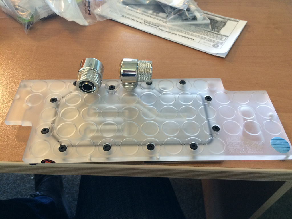

Забил на колхоз, купил 2шт таких:
2015-06-01 14.18.47.jpg [ 221.9 КБ | Просмотров: 1705 ]
3175X|Evga SR-3|192Gb|2Tb 970 Evo Plus|RTX4090|AX1600i|PG27UQ|MO-RA3 420

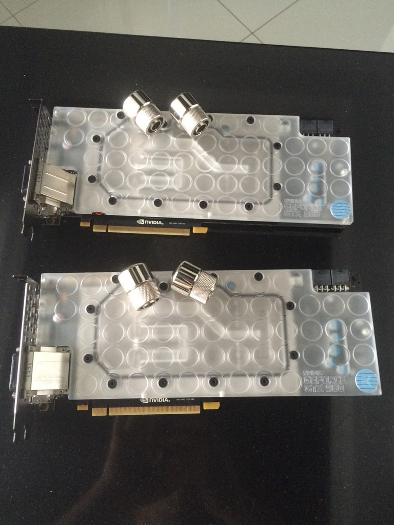

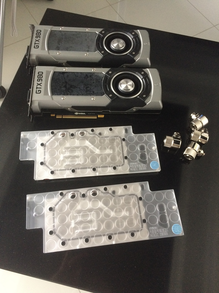

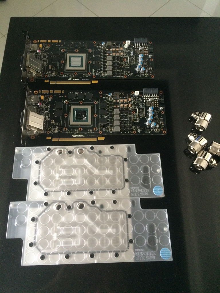

2015-06-03 16.28.55.jpg [ 332.7 КБ | Просмотров: 1644 ]
2015-06-03 15.53.50.jpg [ 288.74 КБ | Просмотров: 1644 ]
