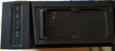

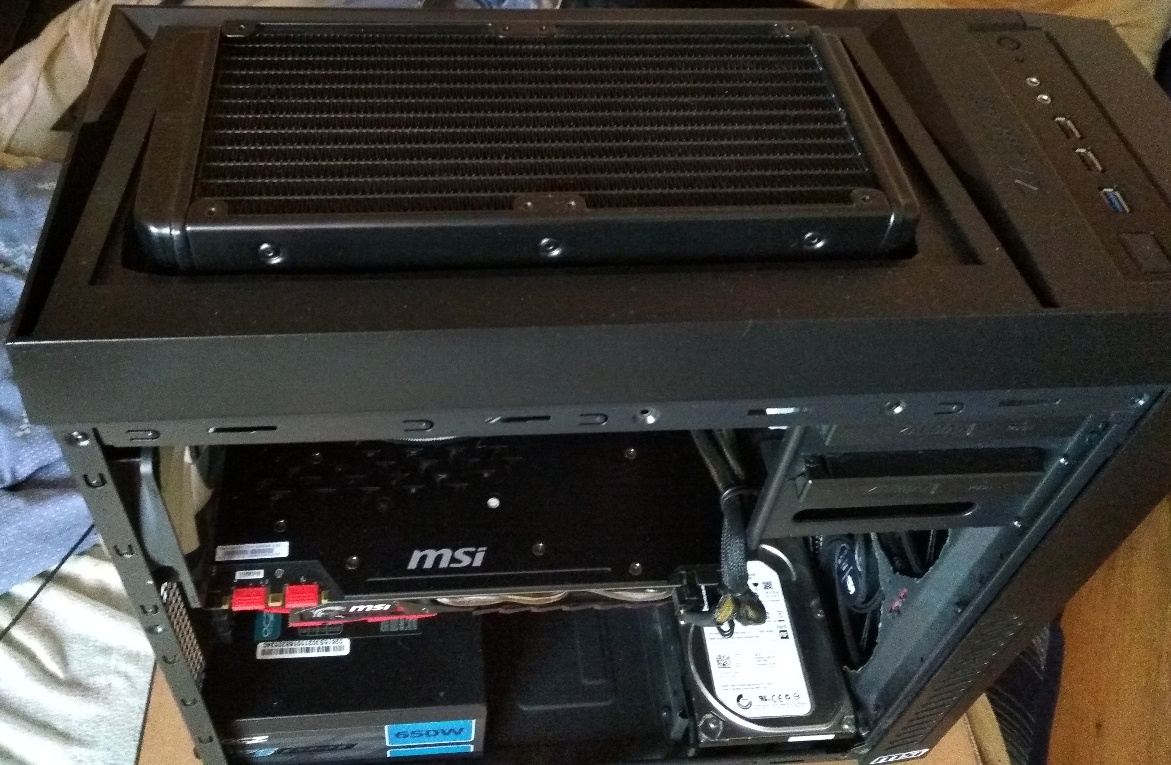

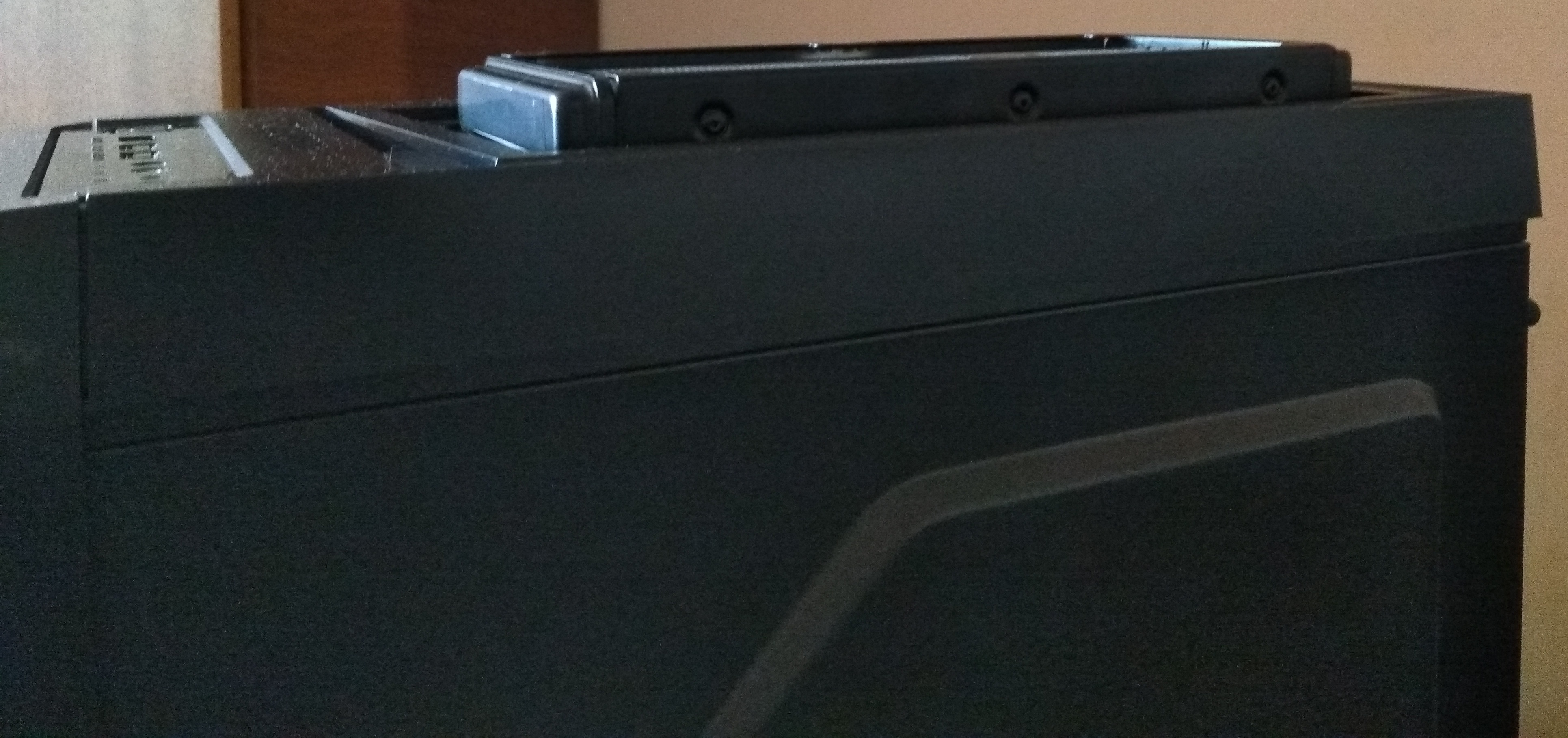

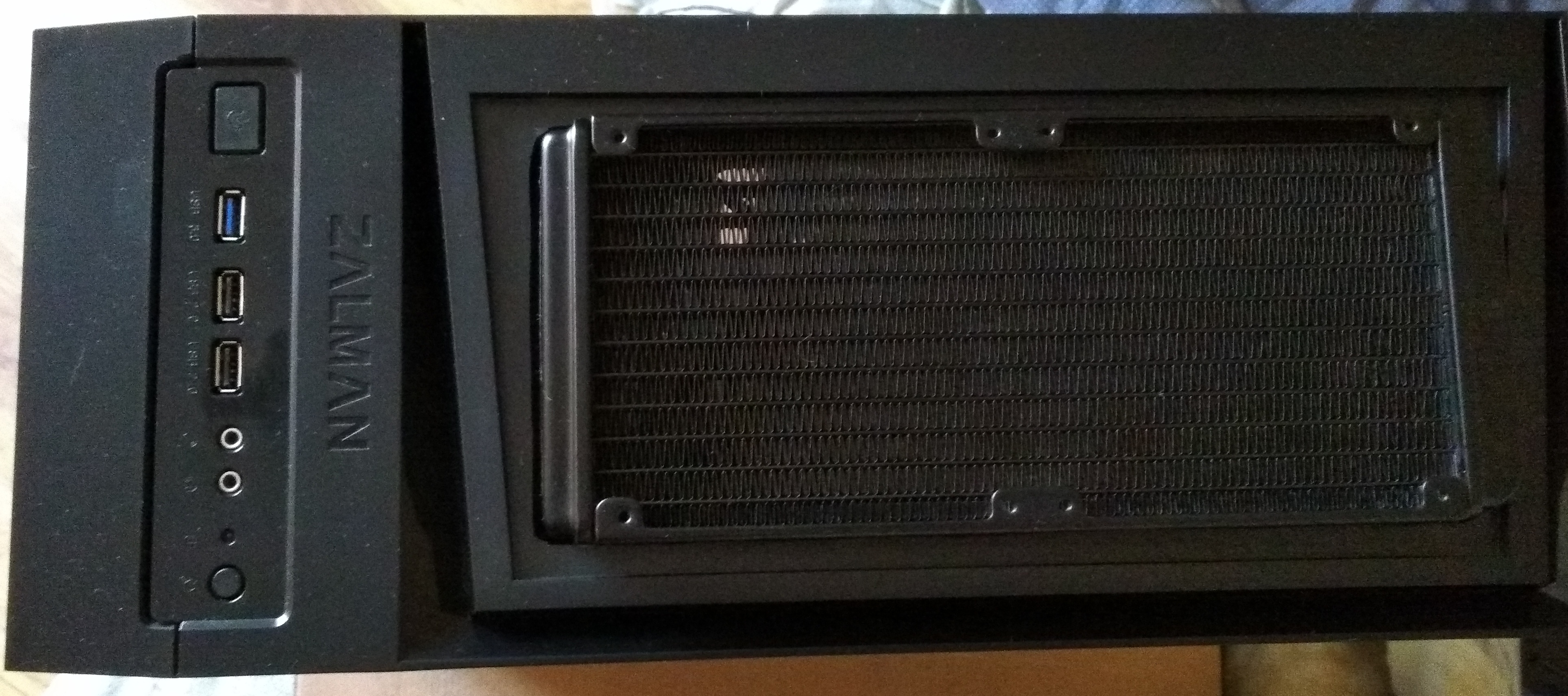

aivill, я ставил сверху на Zalman R1. Чуток болгаркой надо было поработать:
как то так

aivill, можно не болгаркой а электрическим или даже ручным лобзиком. По факту мне надо было только пластмассовую решётку на верхней панели вырезать под размеры радиатора.
