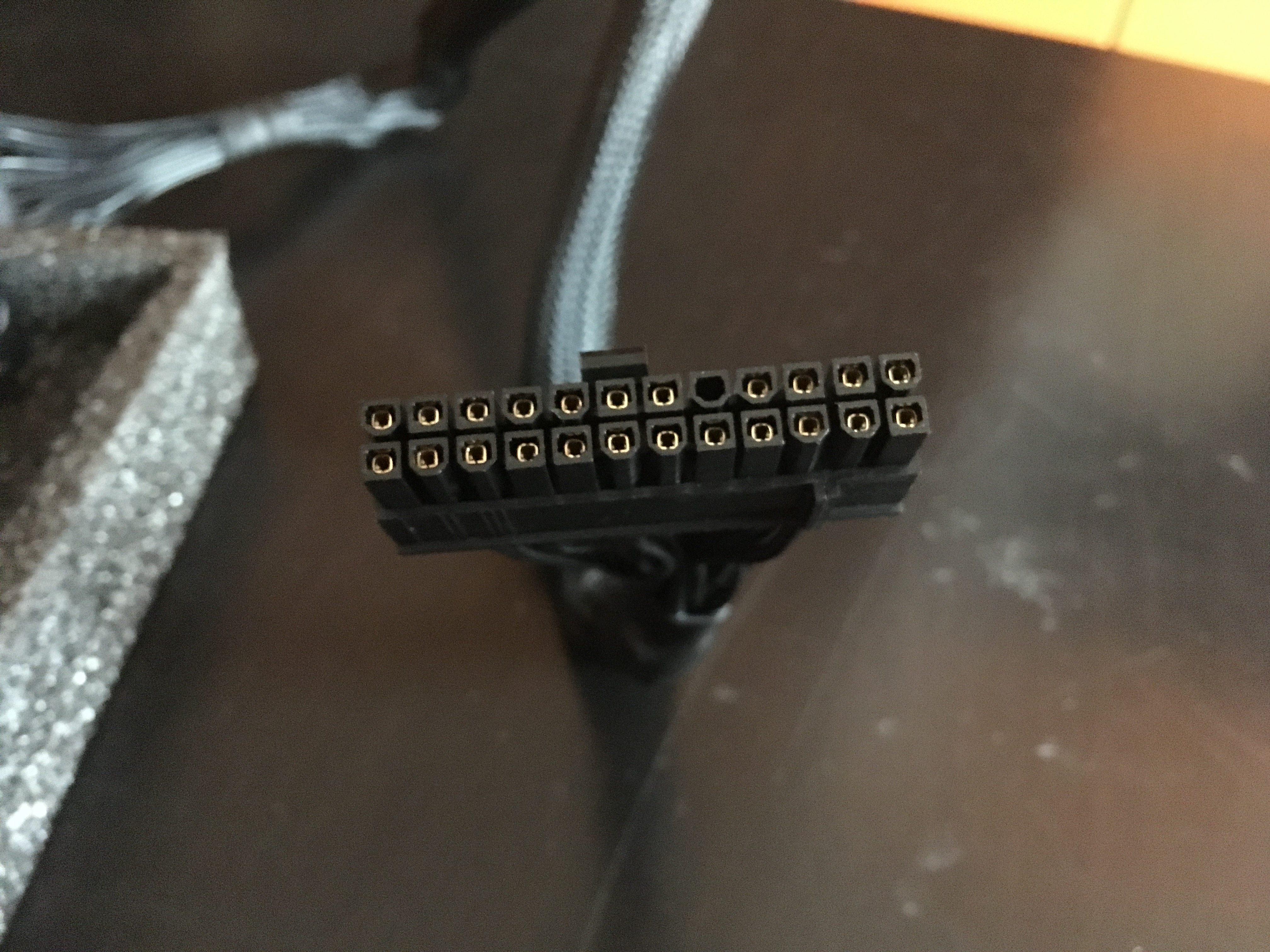

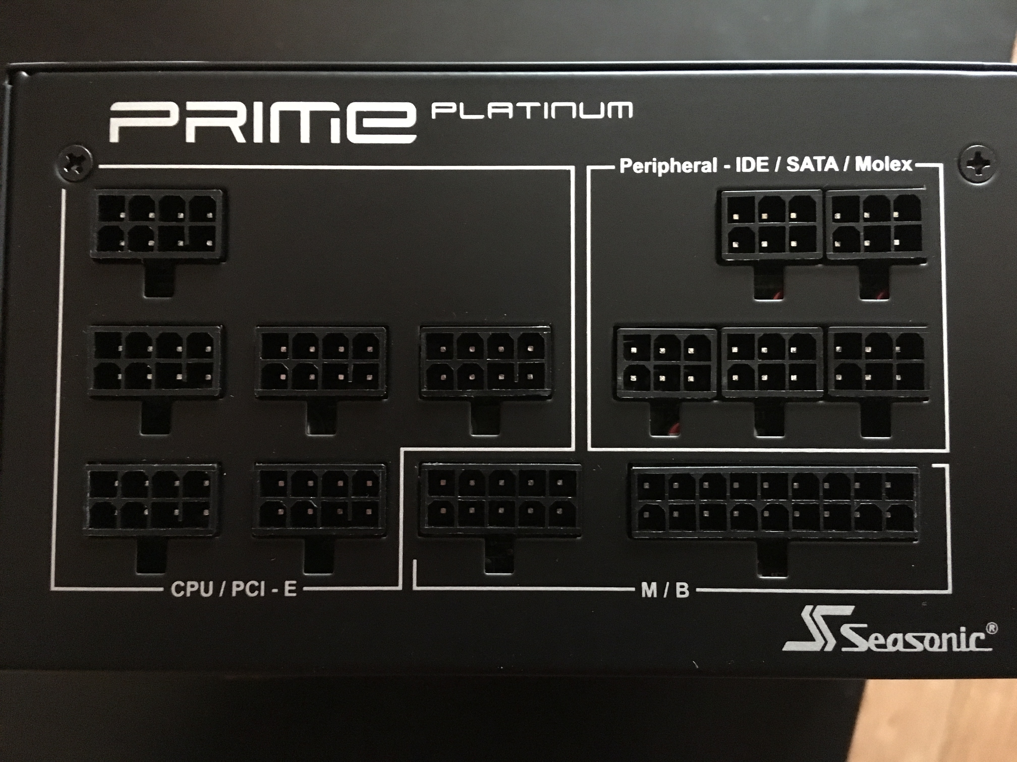

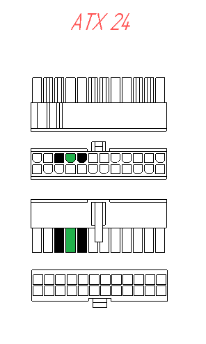

У меня еще система не собиралась, все отдельно в коробочках лежит, там если я не ошибаюсь перемычкой нужно черный и зеленый провод замкнуть (на ютубе посмотрел) на штекере для мат.платы?
На фото подскажите что замыкать? Все провода черные.
IMG_1017.JPG [ 2.39 МБ | Просмотров: 3173 ]
IMG_1016.JPG [ 2.09 МБ | Просмотров: 3173 ]
"Зеленый" (PS-ON) с любым из "черных" на выходном коннекторе
1.png [ 4.49 КБ | Просмотров: 3157 ]
Подсветка, оплетка и кабели блока питания
Регистрация: 27.01.2003
Откуда: Кунгур
Фото: 47
Saprozo На вашем разъеме со стороны проводов есть номера контактов. Вас интересует 16 - замыкайте его на любой соседний (15 или 17) или прямо на корпус БП.

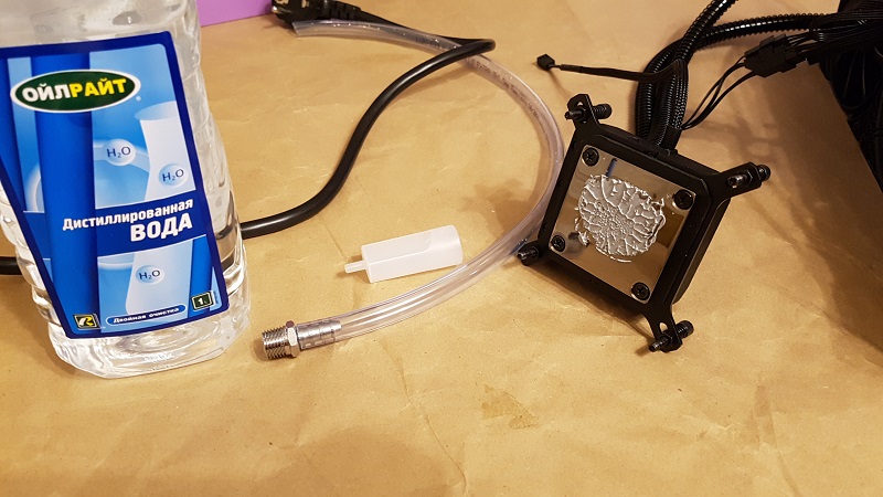

Итак, расскажу как я "прокачал" свою 360.
Магазины/затраты:
"Леруа Мерлен" - ничего нет для наших нужд.

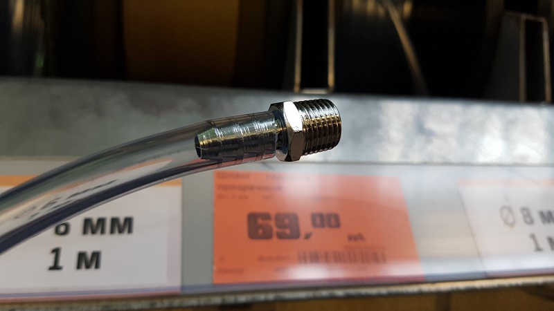

"ОБИ" - 79 руб за два фитинга "Калибр" 1/4 дюйма с выходом на елочку 8 мм. Прозрачные шланги 6/8/10 и т.п. на метраж. Взял длину 0,5 м с диаметром 8/11 мм= 34.5 руб.
"Ашан" - дистиллированная вода 28.15 руб/литр.
Итого - 141.65 руб.
1.jpg [ 206.58 КБ | Просмотров: 3069 ]
2.jpg [ 82.89 КБ | Просмотров: 3069 ]
Снял систему. Взял второй БП. Подключил помпу через переходник молекс-fan из набора с вентилятором.
4.jpg [ 148.7 КБ | Просмотров: 3069 ]

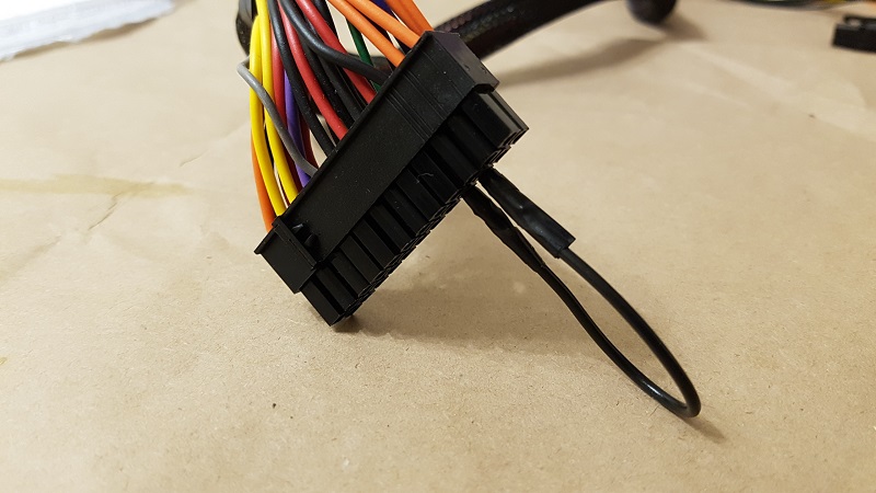

Сделал перемычку для БП:
3.jpg [ 118.21 КБ | Просмотров: 3069 ]
С трудом выкрутил пробку. Края сильно деформировались (второй раз боюсь не переживет). Использовал шлицевую отвертку и однорублевую монету, обернутую в салфетку.
Вставил фитинг с трубкой. Залил немного жидкости. Сильно тряс. Вышло пару больших пузырей. Еще тряс. Доливал воду один раз. Тряс пару минут. Запустил БП с помпой. Воздух не выходил. На рабочей помпе продолжил тряску. Начали выходить мелкие пузыри. Воды ушло 8...15 см, так, на глаз.

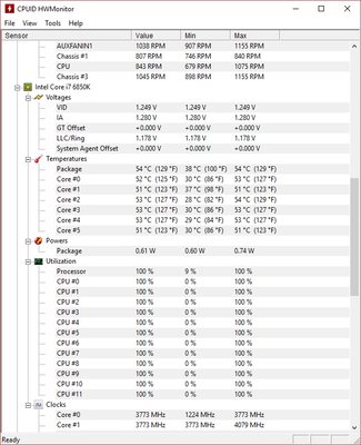

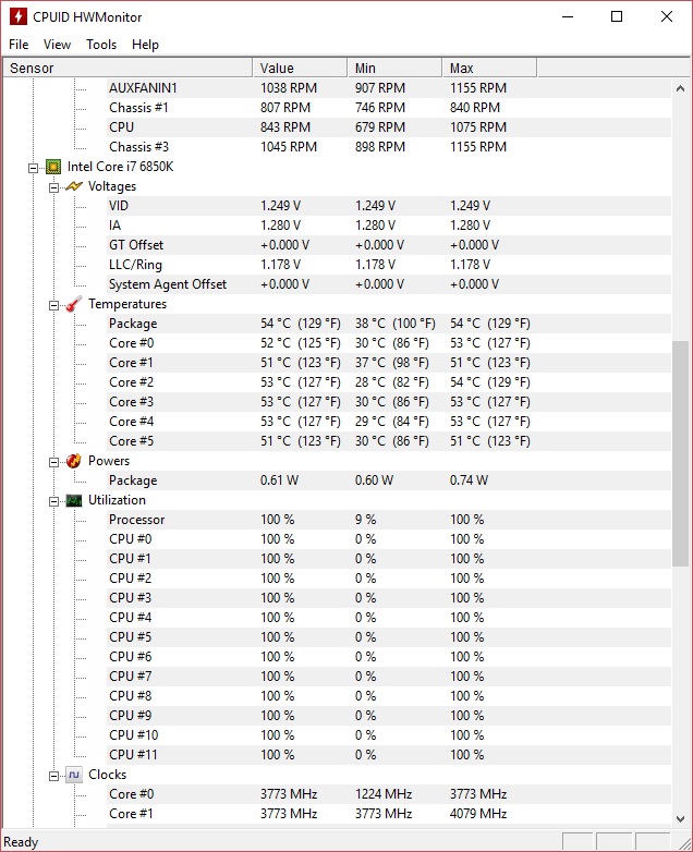

Собрал систему. На тестах CPU ID CPU-Z температура 6850K ниже на 5-10 градусов. В простое - на 5, примерно (было 33-35, стало 28-30). Ниже температуры на "Stress CPU":
5.jpg [ 163.4 КБ | Просмотров: 3069 ]
Уровень шума не изменился. Итог - оно того стоило. Весь процесс занял 10 минут. В следующий раз попробую собрать на прозрачных жестких трубках с цветной жижей. И металлический фитинг, вместо пробки.

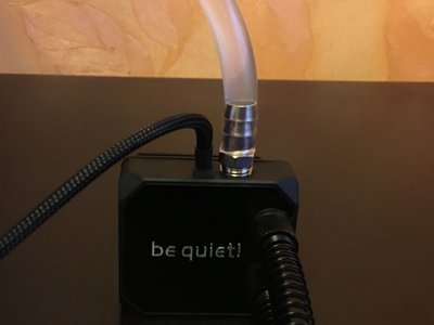

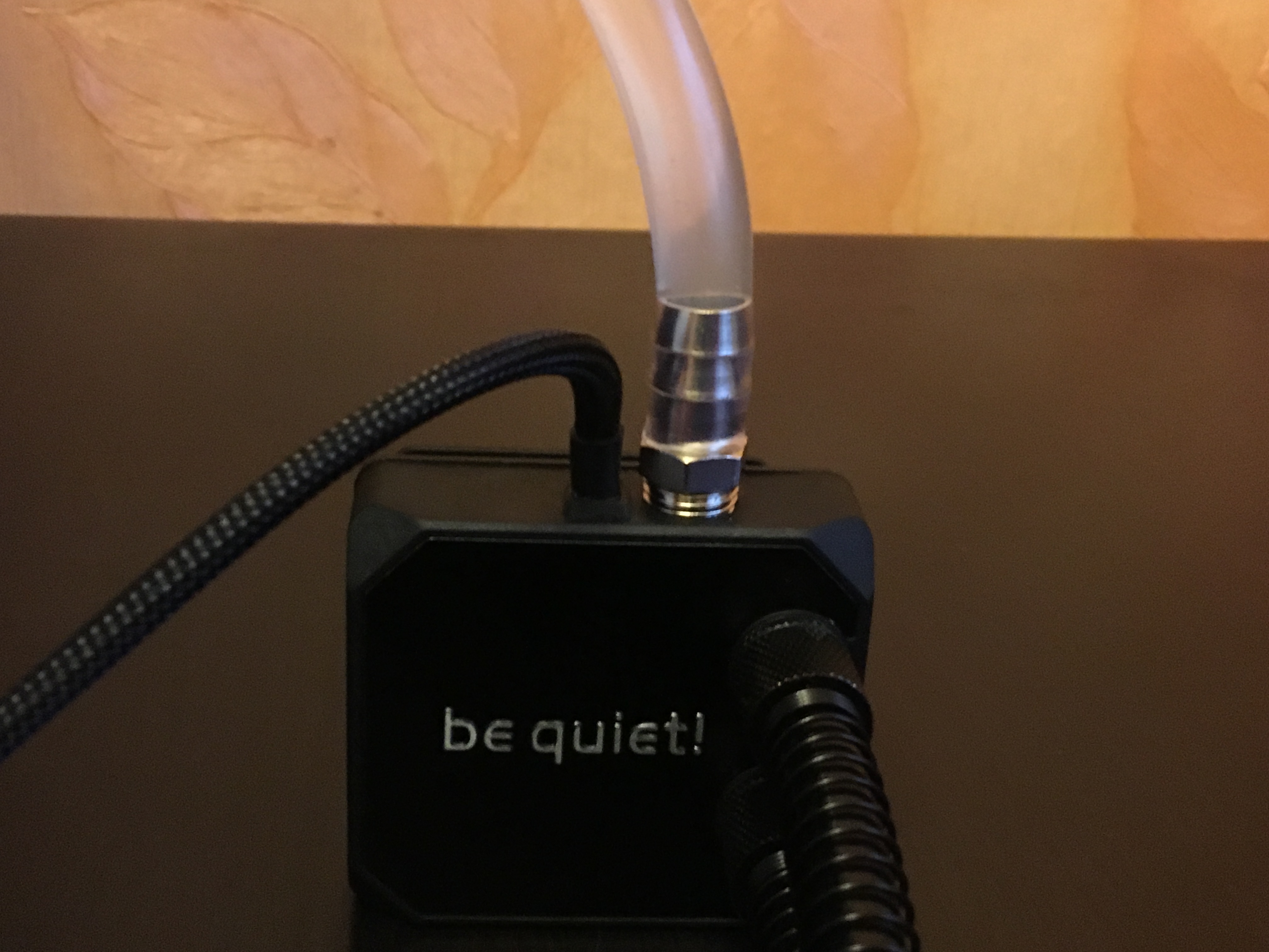

Сегодня тоже "прокачал" свою be quiet! Silent Loop 280mm, переходник взял такой http://www.220-volt.ru/catalog-499642/ и шланг тоже ф10, ну чтоб больше влезло :-), возился где-то час, в два захода, в перерыве минут в 40, помпа просто работала потом снова повторял процедуру "тряски" , действительно вышло вначале несколько крупных пузырей, а потом в два захода выгонял мелкие пузырьки, вертел, крутил ее, тряс со всей силы. Дистиллированной воды (покупал в аптеке) ушло примерно 9-10 см в шланге 10мм, Напомню, когда я ее купил и переворачивал радиатор было слышно как переливается вода, после процедуры при переворачивании радиатора переливы воды вообще не слышно, как будто ее там вообще нет, помпа действительно очень тихая, пока ухом не послушаешь, не слышно. Вижу положительные моменты в том что пришлось с ней повозиться, это во первых интересно и я научился заправлять водянку и во вторых то что она обслуживаемая и я могу через какое-то время (1-2 года) снова ее дозаправить или полностью сменить жидкость, а можно в дальнейшем и на кастом замахнуться :-)
P.S. "Водянка" пока не в ПК, так что о температурах позже напишу.
IMG_1089.JPG [ 1.26 МБ | Просмотров: 2554 ]
i7-6850k (4.0Ghz)/ASRock Fatal1ty X99 PGi7/HyperX Fury 32GB 2667MHz/ASUS GTX 1080 11Gbps/Acer Predator XB271HU
Регистрация: 02.09.2017
Откуда: г. Хабаровск
Saprozo, фитинг в помпу вкручивается по резьбе?
