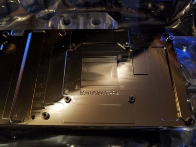

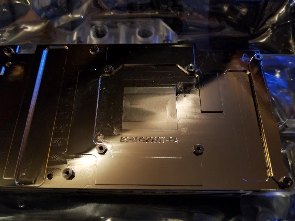

Читаем далее не единичные жалобы на EK-Vector Trio RTX 2080 Ti RGB для MSI RTX2080TI Trio
is 2 weeks i'm testing an MSI 2080Ti Gaming X Trio, and i got so many troubles i'm thinking to sell it
1st problem, i think EK made a mistake in depth measurement of his waterblock. when i booted up pc the first time i got 60° @def. Then i took wb down and i see NO contact between die and wb. i fastened more the 4 screws near die and situation got better, but still not good. Now @def temps was about 27° (still too high in my opinion) but it's not possible to reach 55° on water and 51° with stock air cooler (even tough is the best air cooler i ever see on a stock GPU) during gaming
I also just got this block for my MSI 2080Ti Gaming X Trio and I am seeing the same temps as you 27c idle and 55c under load. I spent the last two weeks trying to figure out why I was getting high temps and even asked on here a few weeks ago if those temps were normal but got no reply. I remounted it 4 times and same temps. I see it shoots straight up to 45c from 27c as soon as there is any load on it and then eventually within 5 mins hits 55c to 60c. I just requested a refund for it and plan on getting the bits-power block. Let me know how it goes with the new block.
Смотрим на подошву фуллкавера Барроу для реф. платы, метод маркировки, находим сходство и забываем о EK)

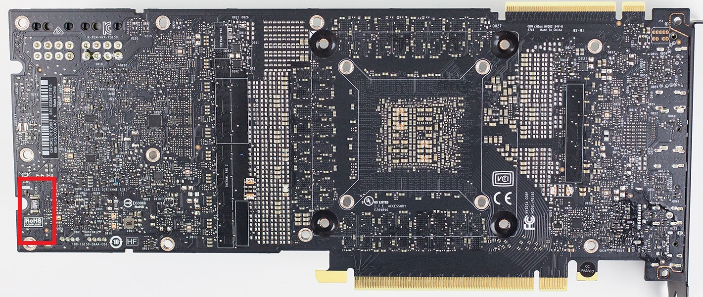

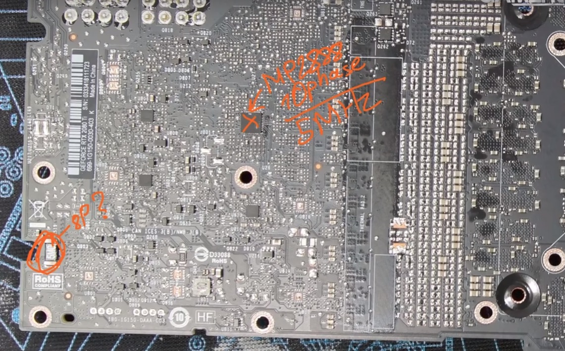

Электроники-электрики. Нужен совет.
Ниже тепловой скан платы 2080TI под фуллкавером без бэкплейта.
Далее скрин платы с горячей точкой со скрина выше, слева. Это резистор, отвечающий за контроль лимита потребления карты.
Бэк.jpg [ 498.15 КБ | Просмотров: 1016 ]
Снимок экрана (1017).jpg [ 372.1 КБ | Просмотров: 1016 ]
Вопрос. Есть смысл в эту зону добавлять термопрокладку под бэкплейт?
Если тебе будет так спокойней, то добавь.
Не скажу, что спать не буду. Но это "пятно" глаз мозолит.
Для резистора это не температура. Да и не всегда он такой. Забей.

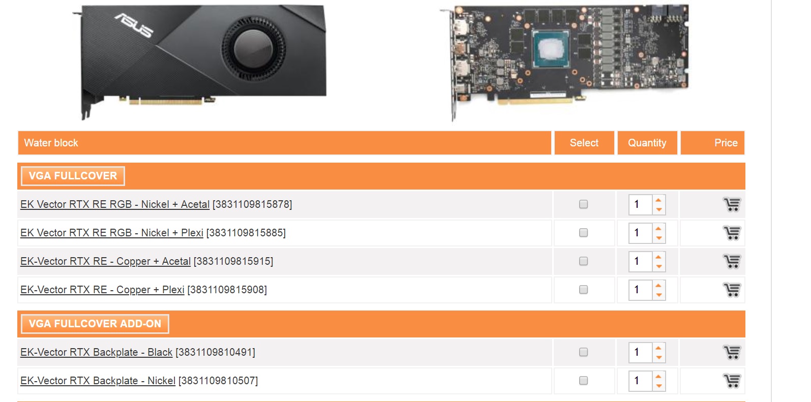

Коллеги, подскажите, где можно приобрести fullcower на RTX2070 референс (ASUS TURBO-RTX2070-8G)?
Кроме performance-pcs.com и ekwb.com
Дублирую сообщение из профильной ветки по RTXам.
Выбирая, куда вложить деньги, ответьте себе на три вопроса - какова ваша цель вложения, на какой срок вложение, на какой риск вы готовы?
Регистрация: 19.03.2008
Откуда: Беларусь
Местные магазины или допускается покупка за рубежом?
Все фуллкаверы на этой странице совместимы с TURBO-RTX2070-8G
Приоритет - МСК. Т.к. заказ из-за рубежа подразумевает дорогую доставку.
Цена на российский сайтах местами дороже или равна "там" с доставкой в 29 евро.
HEATKILLER® IV for RTX 2080 ACETAL Product № 15603 - 105 евро+29 доставка=134 еврох71,5=9 600 руб.
EK, если товар бросить в корзину, через пару дней предложит выкупить вам товар с бесплатной доставкой). Если только с Федексом у вас нет проблем.
Остаётся вопрос с совместимостью (тут вообще плаваю).
Я давал выше на ватеркул страницу с гарантированной совместимостью.
http://shop.watercool.de/epages/Waterco ... %202080%22
