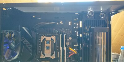

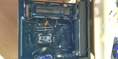

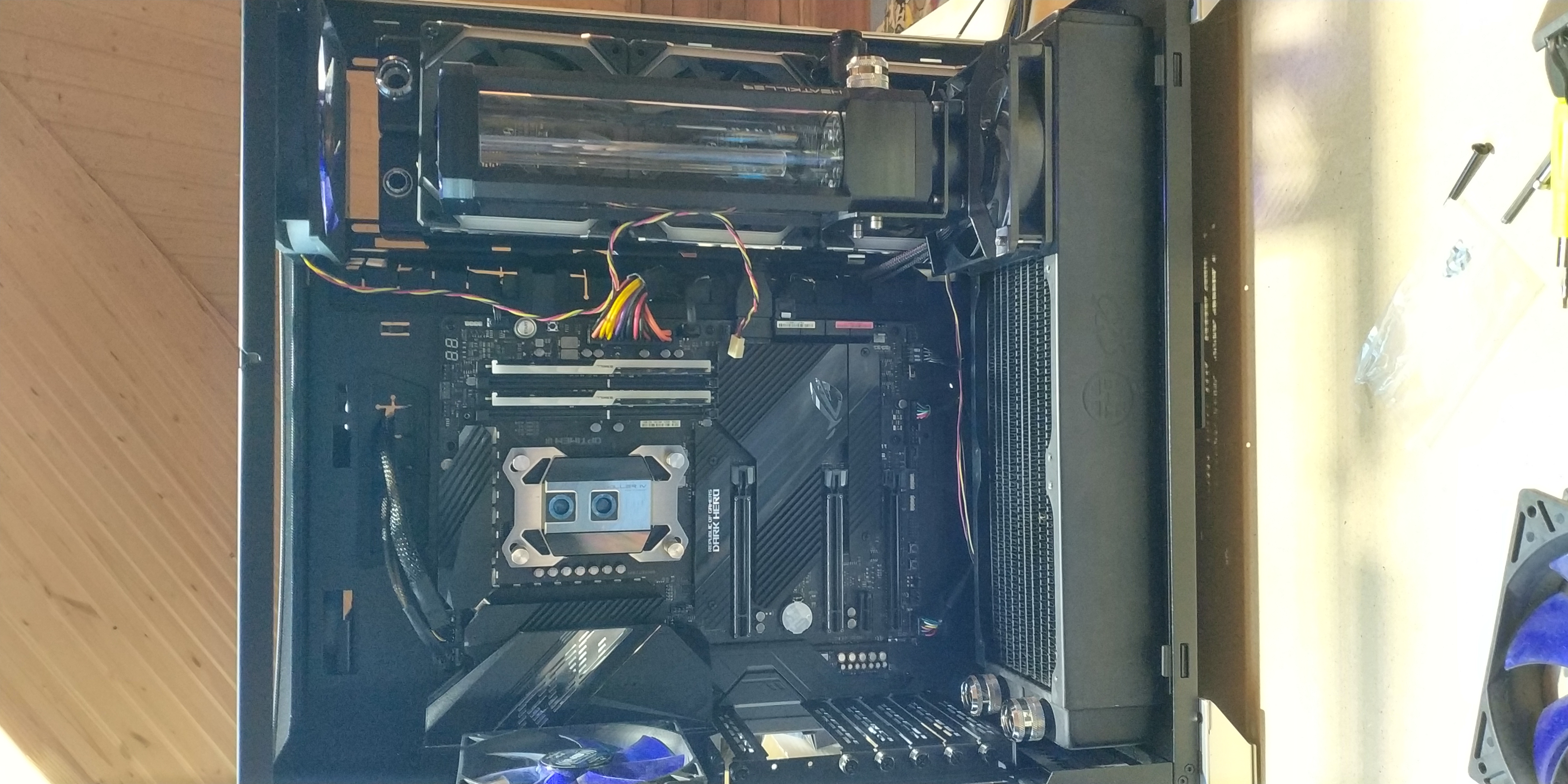

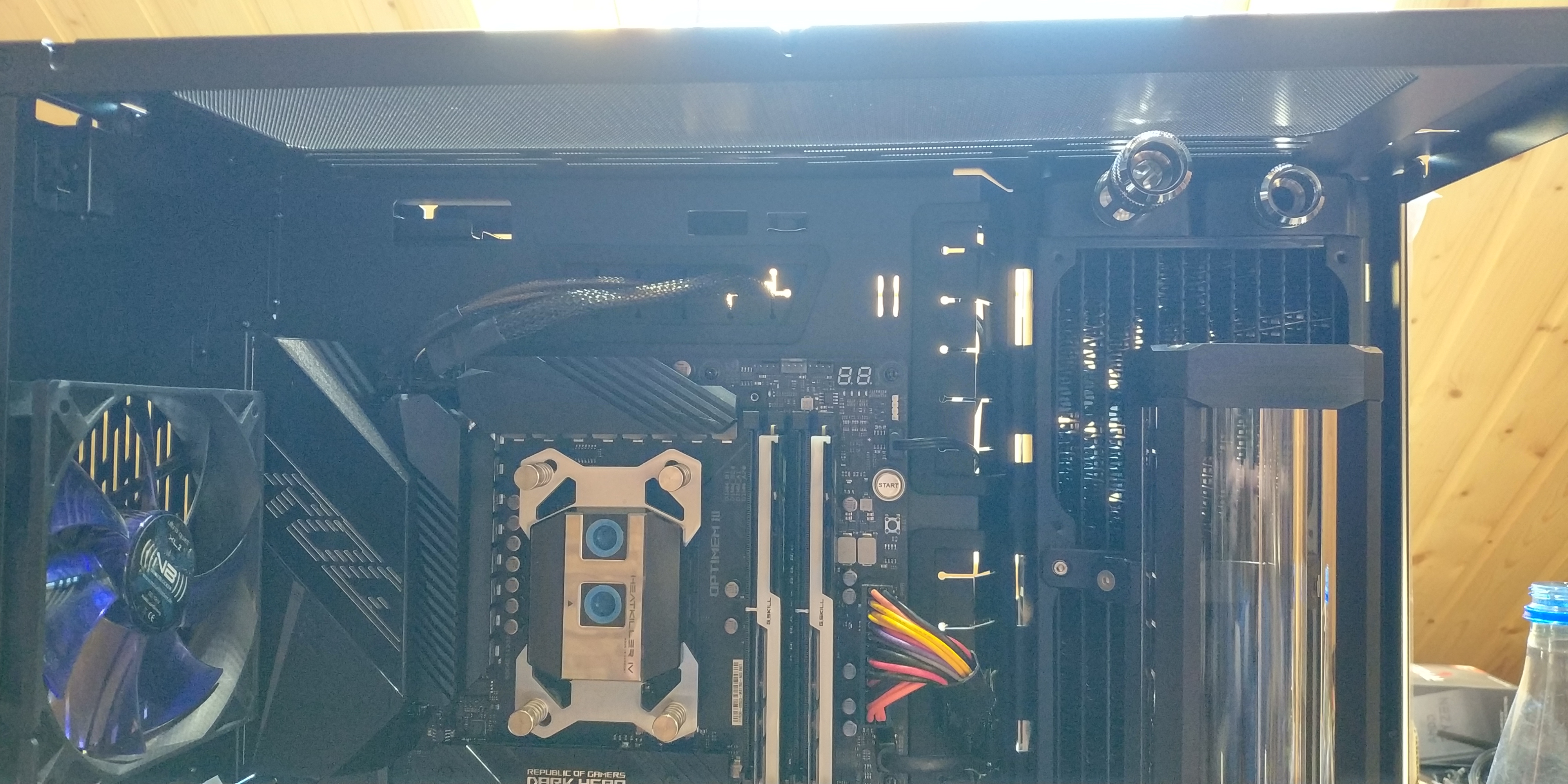

Коллеги,всем привет!
Руки дошли подсобрать на скорую руку воду.
Так сказать,прикинуть что и куда лучше поставить/прикрутить.
Вниз установлен толстый 60мм радиатор 360мм.
Сбоку установлен 45мм радиатор 360мм,на него закреплён резервуар 250мм с помпой D5 Vario.
Вопрос: Стоит ли докупить ещё один 45мм радиатор и установить сверху?
В итоге в контуре будет 3 радиатора.
Охлаждаться будут проц и видеокарта (пока будет старая 1080GTX на воздухе).
Если смотреть по целесообразности, то 6 секций хватает с запасом. Ну а дальше сам смотри, запрещать тебе покупать радиатор никто не будет :D

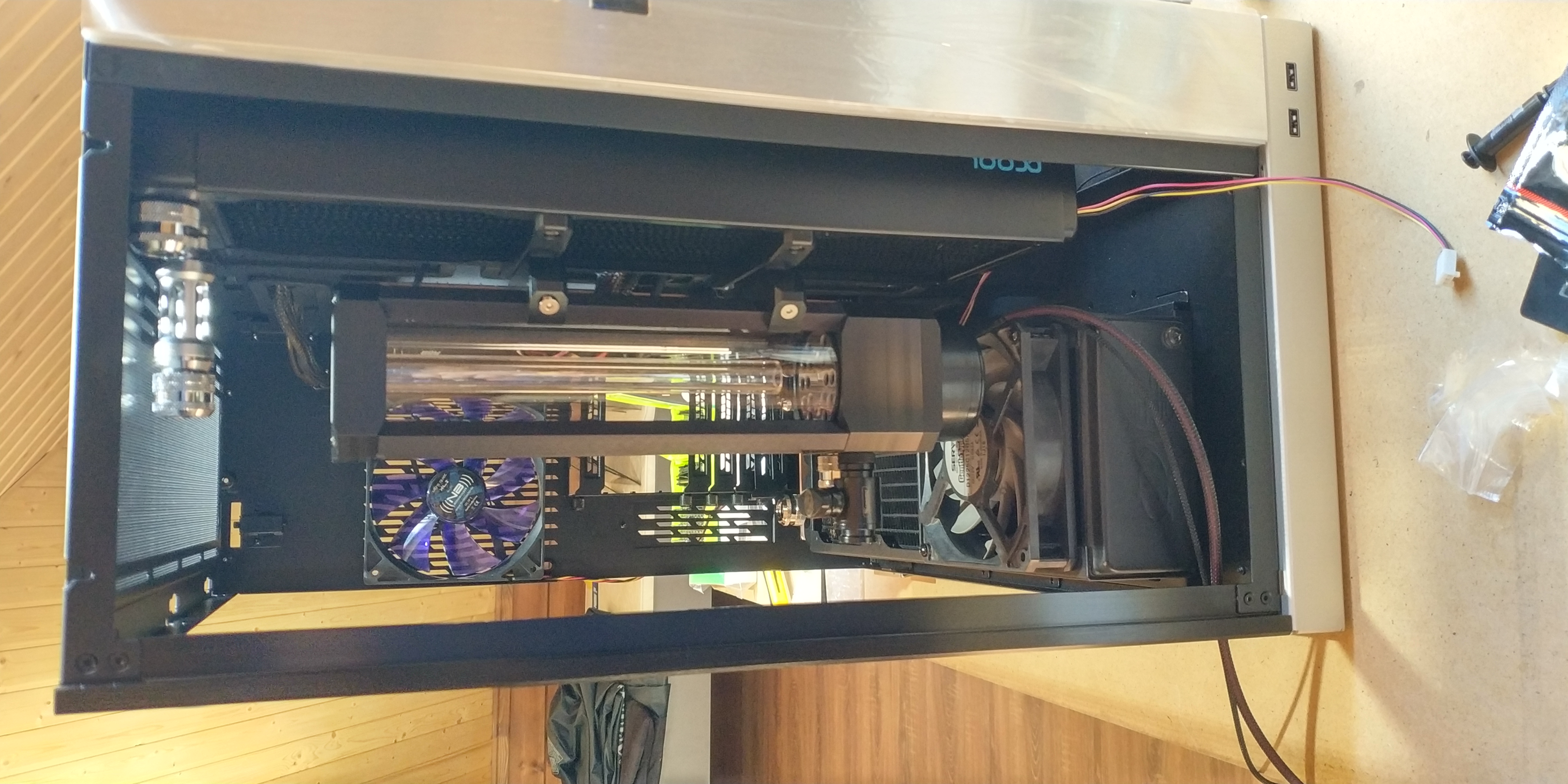

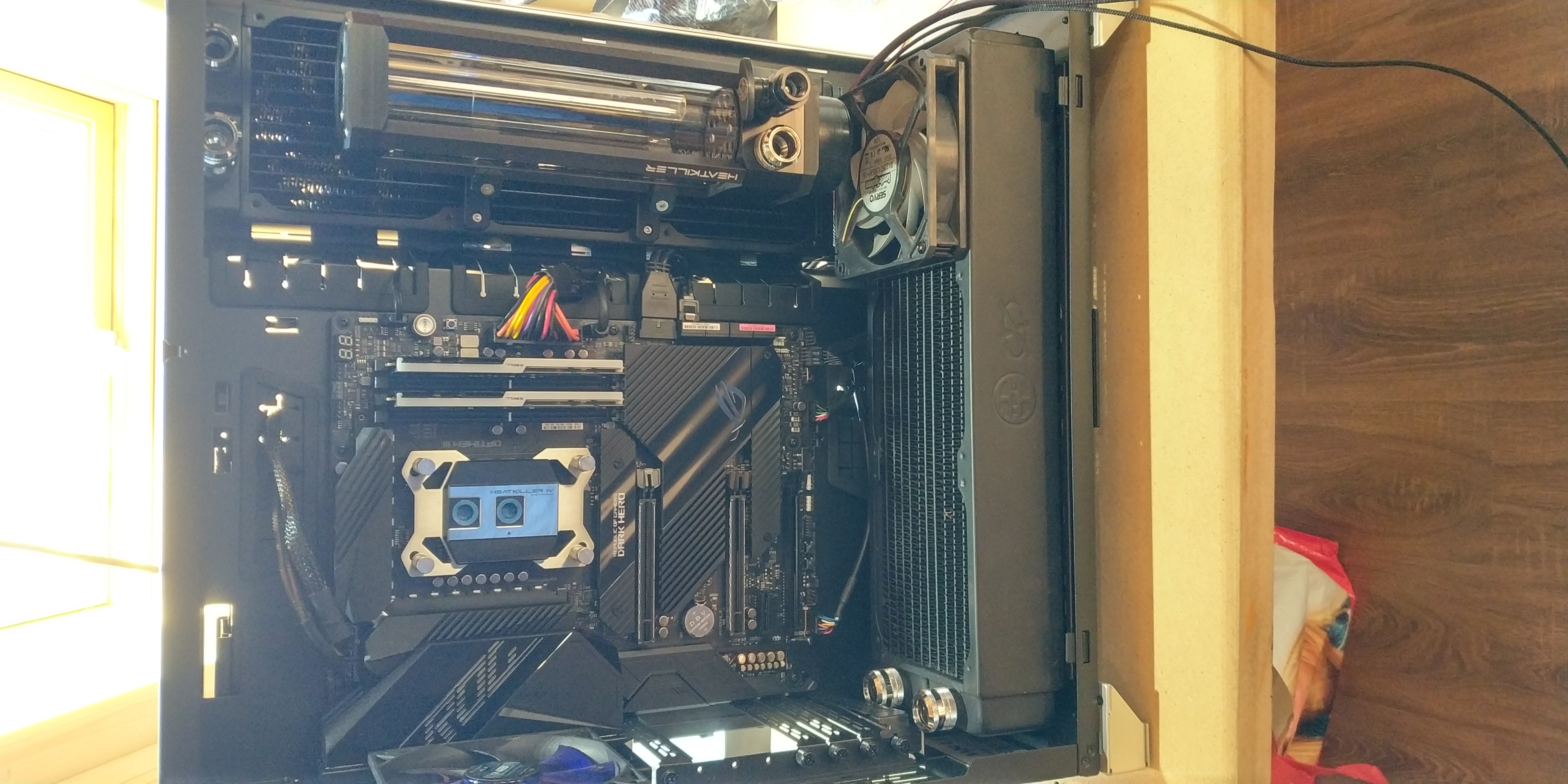

Ну вот и первые трудности.
С таким креплением резервуара верхние фитинги будут упираться в верхний вентилятор/радиатор.
При этом снизу упреться в нижний радиатор основанием помпы.
Был бы резервуар меньшего размера,думаю проблем бы не было :crazy:
Сейчас буду ставить другое крепление резервуара.
Хорошо,что заказал заранее два разных.
у меня был Heatkiller 200, пришлось на 150 заказывать - с ним впритык получилось.

Регистрация: 03.03.2003

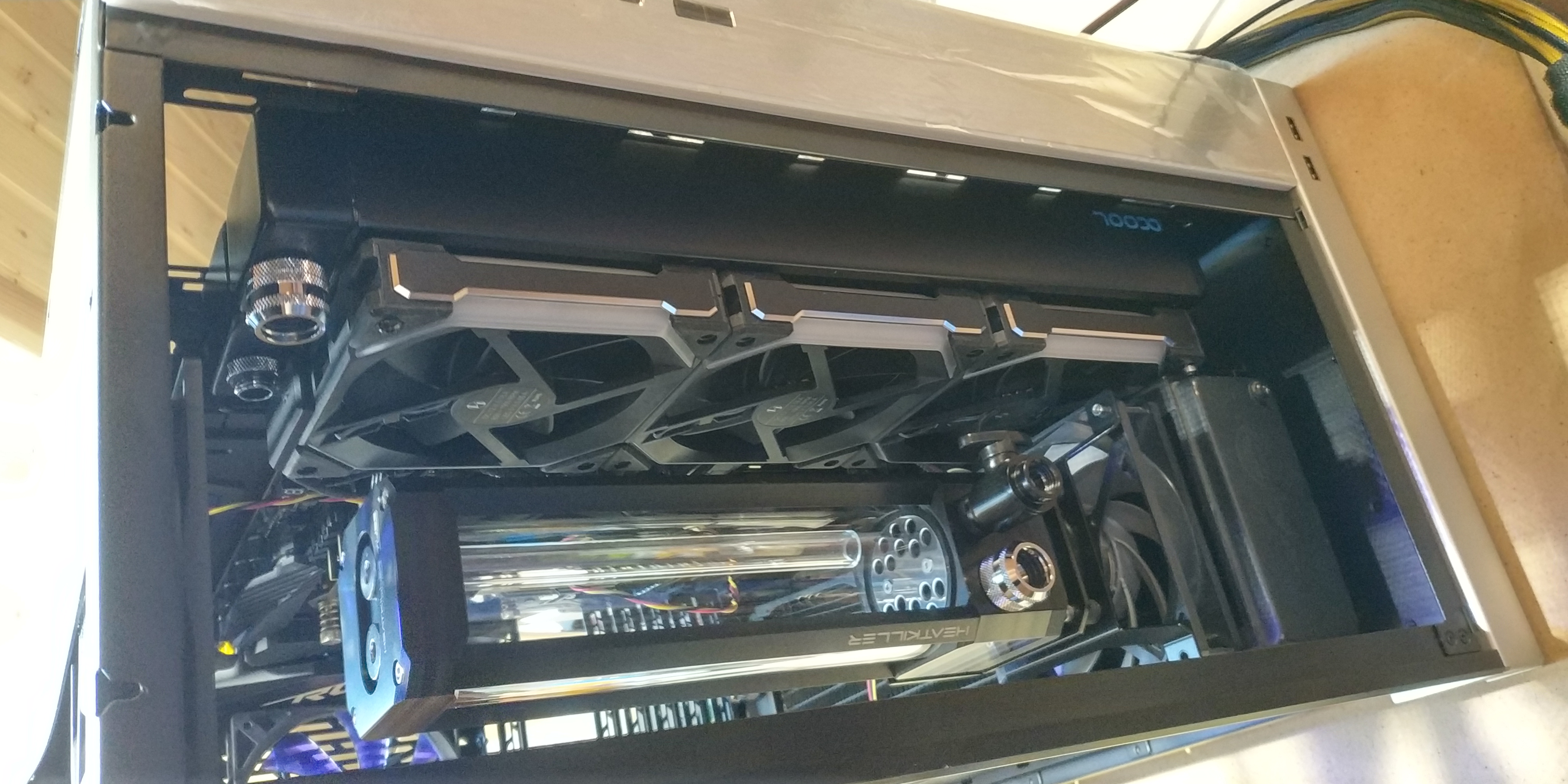

Какая-то неведомая фигня теперь получается :D
Зато нигде ничего не упираться.
Правда поставить 3ий радиатор 360мм не получится с этим резервуаром.
240мм встанет естественно,но стоит ли его ставить или оставить лучше 3х120мм вертушки на выдув?
Нужно было заказывать явно более короткий резервуар,мой косяк.
Вижу 2 варианта:
1.Оставить как есть (2 радиатора 360мм на вдув и 3 вертушки 120мм сверху на выдув) с этим резервуаром.
2.Заказать более короткий резервуар и поставить (2 радиатора на вдув и 1 на выдув,все на 360мм).
Как лучше?
Верхнюю крышку мультипорт на резервуаре может развернуть?
Извеняюсь,если тут будут какие-то вопросы туповатые.
Просто подобный контур именно на жёстких трубках впервые собираю :fingal:
Нет,если поставишь третий сверху,система задохнётся
NOFX писал(а):
Как лучше?
Вот так
NOFX писал(а):
А D5 прокачает все радиаторы?
А куда ей деваться,конечно прокачает.

and00 Спасибо за советы.
Тоже были мысли,что нагретый воздух будет застаиваться с 3 радиаторами.
Ryzen 7 9800X3D/ASUS ROG CH X870E Hero/64Gb 6400 MHz Kingston FURY Beast (KF564C32BBEK2-64)/MSI GeForce RTX 5080 INSPIRE 3X OC/SF Leadex Titanium 1000W/LG OLEDC2
Регистрация: 07.08.2013
Откуда: Тула
Фото: 53
Гони прочь такие мысли :D
В идеале, сколько воздуха в корпус пришло, столько же и выйти должно. То есть производительности приточки и вытяжки рекомендуется по возможности делать одинаковыми.
Тогда никто, ничего, никуда и нигде задыхаться не будет. Так что всё зависит только от тебя.

CrownA
Именно в этом случае ты не прав,шесть вентиляторов будут загонять воздух в корпус,четыре без сильного препятствия вытягивать,будет баланс,
но если на верх поставить радиатор,то воздастся препятствие воздуху и вентиляторы просто не будут успевать выкачивать поступающий воздух,в корпусе будет сильное положительно давление,что ни есть гут.
С этим абсолютно согласен.
Если в нём все щели законопатить, то да, может и воздастся :D
Но если вентиляторы на нём будут крутиться на выхлоп, то всё будет нормально.
Если конечно согласиться с тем, что радиаторы внутри корпуса - это нормально :D
CrownA
and00
Спасибо.
Попробую пока без 3го радиатора.
А докинуть всегда можно будет и контур переделать.

Регистрация: 05.08.2015
Откуда: USA, California
NOFX,
1. 3ий радиатор точно не нужен, он пользы особо не принесет, уже обсуждали это недавно, но если хочется экспериментов - то конечно вам решать.
2. Кран в комборезе у вас бесполезен. Слив устанавливают в нижней точке контура, у вас это толстый нижний рад. Советую просверлить отверстие в корпусе внизу под свободным фитингом рада. Так контур сможет сливаться практически полностью.
3. На фото из последнего сообщения, ориентация комбореза слегка странная, это так и запланировано? Как вы планируете вести трубку исходящую из топа?
4. Советую начать с трубки, что будет соединять боковой радиатор и верхний порт резервуара. Это один из самых сложных участков - там угол в двух плоскостях на очень коротком промежутке. Или же надо выравнивать порты в одной плоскости. В общем, последнее местоположение комбореза вызывает вопросы.
Лично мне больше нравится крепление комбореза на боком радиаторе. К тому же в этом случае, упомянутую трубку с углом в 2 плоскостях можно делать вне корпуса, на столе, что упрощает замеры и подгонку, но решать вам.
