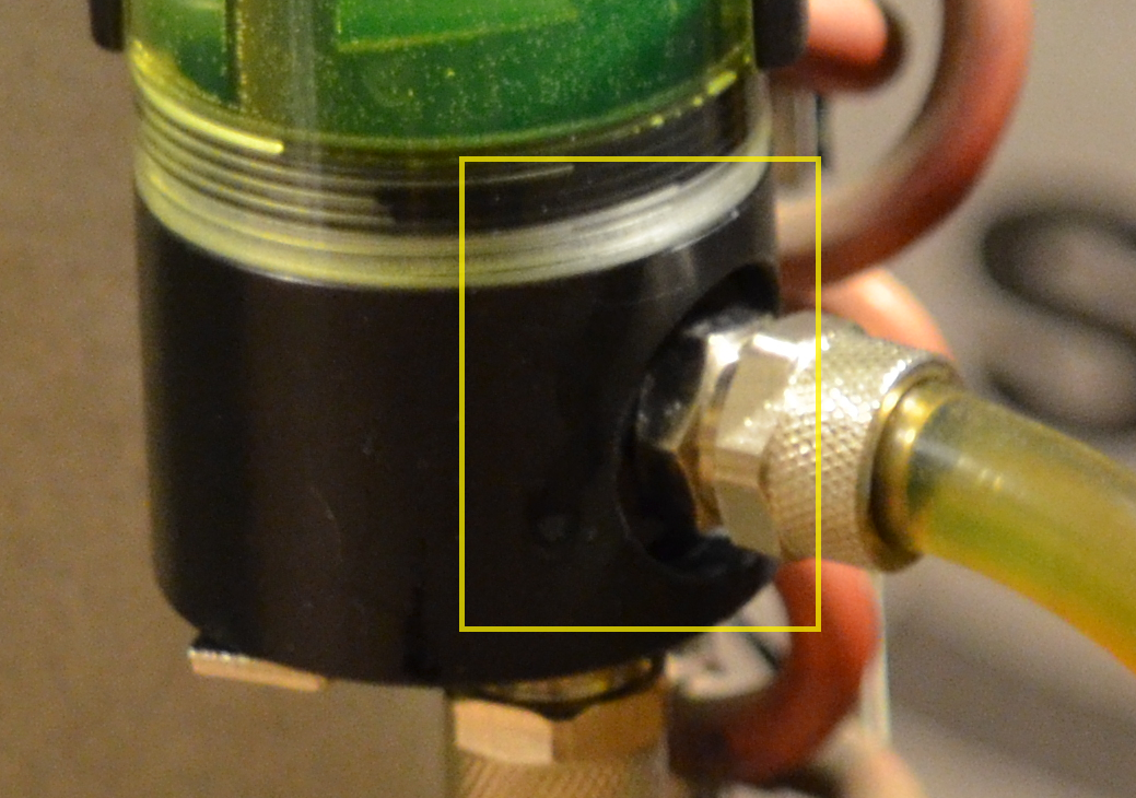

У вас на этой фотке, подтекает бачок :(
https://itmages.ru/image/view/4834273/539be2c2
Чегось не заметил такого действа... :roll:

atlonn унутря там антифриз, аль тосол какой-нибудь плещется, а он зараза жидкий + помпа там годная давит, вот бачок и всплакнул.

Andre_
Где..? Невижжжу...
Точно, слезится...

atlonn Это легко заметить, когда резьба на коком-то участке залита водой (тут явно видно). А тут, как еще показал товарищ Dimentoza, капли есть.

Andre_
Вах-Вах... Чегось ни чего криминального не вижу... Может у мну с глазьями чего..?
Чивооо..? Конструкция подобных резервуаров вам неведома чтоль..?

С бачком всё хорошо. На фитинге блестит капля силикона - не оттёр. В резьбу затекает жидкость, но дальше идёт прокладка.
