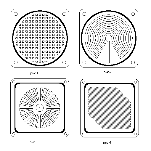

Господа! Хочу собрать водянку и решил начать с ватерблока.
У меня тут есть 4 варианта. Посоветуйте какой наиболее эффективен.
Заранее благодарю.[img]http://corelbyvortex.narod.ru/other/waterblock.gif[/off][/rus][/url][/list][/code][/quote]
Добавлено спустя 1 минуту, 55 секунд:
Простите, не знаю как вставить рисунок.. ;-)
Смотрите по этой ссылке http://corelbyvortex.narod.ru/other/waterblock.gif
Добавлено спустя 4 минуты, 6 секунд:
В первом и во втором рисунке отверстия находятся внизу по краям от разделительной линии.
В третьем входное - в центре (в центре ватерблока конус), а выходных 4 шт. по углам.
В четвёртом я думаю вообще без вопросов... ;-)

Думаю, 1 и 2 вар. Интересен вар.2. (хотя думаю, что эффективность у него будет хуже - центр не очень будет омываться)
Попробовать можно еще тройную/четверную спираль :) с входом по центру.
Если 4, то вход также в центр делать (а почему бы не типа Асетека/Триплекса? или TDX скопировать .... ;) )
