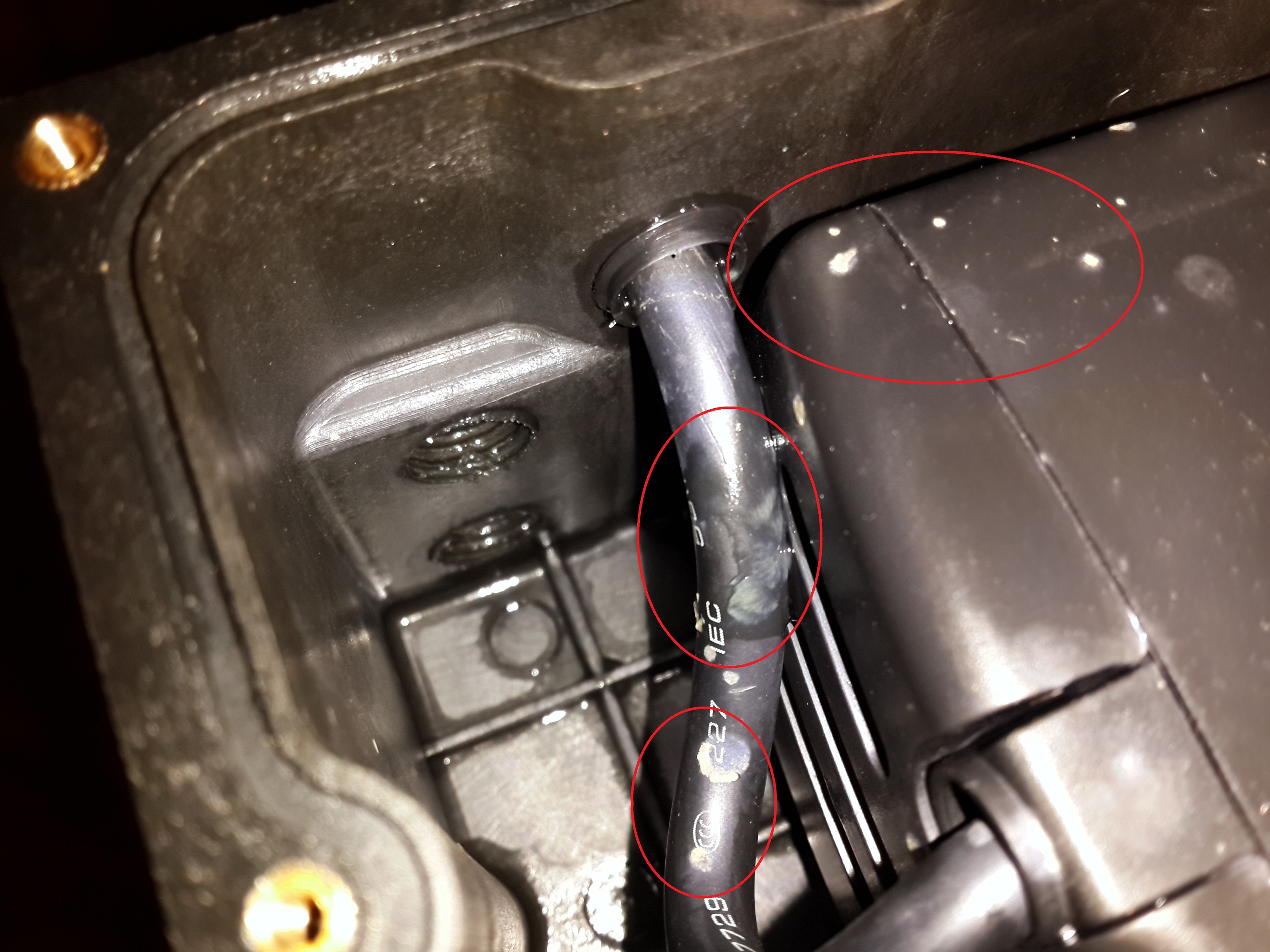

а чем гарантированно можно удалить налет или плесень или че это :shock: :
оно
20131217_192604.jpg [ 1.22 МБ | Просмотров: 771 ]

zloyscuko, а пальцем оно легко стирается? можно попробовать гели с содержанием хлора, но после них надо будет хорошо водой промывать

wiking6662007 , ногтем оттирается, желательно замочить чем нибудь типа "крота" что б и там куда пальцы не пролазят наверняка отвалилась эта хрень.

ИМХО не стоит злоупотреблять агрессивной химией типа крота... может просто отсоединить трубку и протолкнуть большим шприцем/спринцовкой? или вообще промыть контур водопроводной водой под небольшим давлением. из шлангов вымыть, а блоки/помпу полюбому надо будет разбирать и чистить ИМХО... потом пару часов погонять слабый раствор лимонной кислоты и заправить нормальным хладагентом?

zloyscuko, крот это может быть уже через чур, там кислота(

разобрал помпу, внутри чисто. протираю резервуар и корпус помпы жидкостью для снятия лака, эта дрянь отходит хорошо. чисто теоретически, эта пакость если где то и останется то при контакте с очищенной водой с добавкой антифриза, активизируется? или после того как она засохла уже безопасна?

zloyscuko, после сборки системы купи гель для дезинфекции с хлором(хлор убьёт всю живность если там ещё что то останется в контуре), разведи с водой и погоняй в контуре с пол часика, после пару раз фильтрованной водой промой контур, а потом уже заливай дисцилят с добавлением антифриза, всё нормально будет

у меня аквафор модерн, качество его фильтраии будет достаточно? просто с дистиллированной водой пока борода в этом городе, а техническую не хочу, а аптеках она двухпрогонная все таки.

zloyscuko, у меня вода из обычного барьера угольного, правда фильтр брался под жёсткую воду

в общем промыл, забодяжил антифриза с фильтрованной проточкой и запустил в тест. прикольный цвет получился с красным антифризом)))
