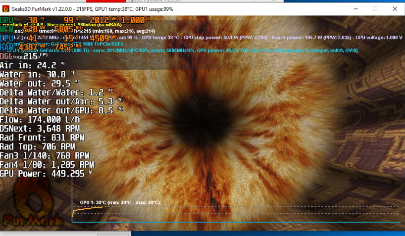

ALSTER писал(а):
Дельта вода-чип 14-15 гр
ЖМ и такая дельта,многовато.
У меня при такой нагрузке 8,5° макс,правда карта совсем другая.
delta.PNG [ 985.35 КБ | Просмотров: 283 ]
and00--AndreyR73
Да, кажется много на фоне прошлой 2080Ти, там максимум было 12 до 13 гр. но при жоре до 405 Вт. Вон первый скрин с прогоном на 350-360 ваттах, там дельта около 10 гр..
Пока не сделал однозначного вывода что к чему, тут и тепловыделение другое, хотя бы на дельту воды посмотрите, ну и чип чуть помельче, значит охлаждать его немного трудней.

ALSTER писал(а):
но всегда можно сделать лучше.
Вот это правильно.
Я думаю высокая дельта это результат плохого прижима и кривизны чипа,у меня без доработки при такой нагрузке дельта уходила за 20 градусов,
посадил фулл на припой,совсем другая картина стала,но с припоем вышло не так всё гладко(добью ещё эту идею до конца).
Укоротил стойки,выровнял основание и пока намазал MX-4 ,результатом удовлетворён.
and00--AndreyR73
