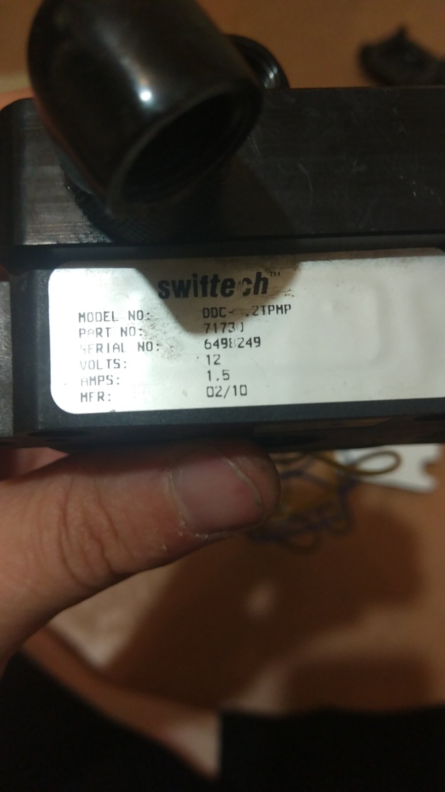

Приветствую, товарищи :beer:
Подумываю приобрести подобную помпу. Можете что то сказать о ней? Шумная? Как понял нельзя регулировать.
Заранее спасибо :)
Сейчас стоит Aqua stream xt ultra usb
IMG-70f56432af7aa3988ddc6211d889f8ad-V.jpg [ 94.89 КБ | Просмотров: 460 ]
