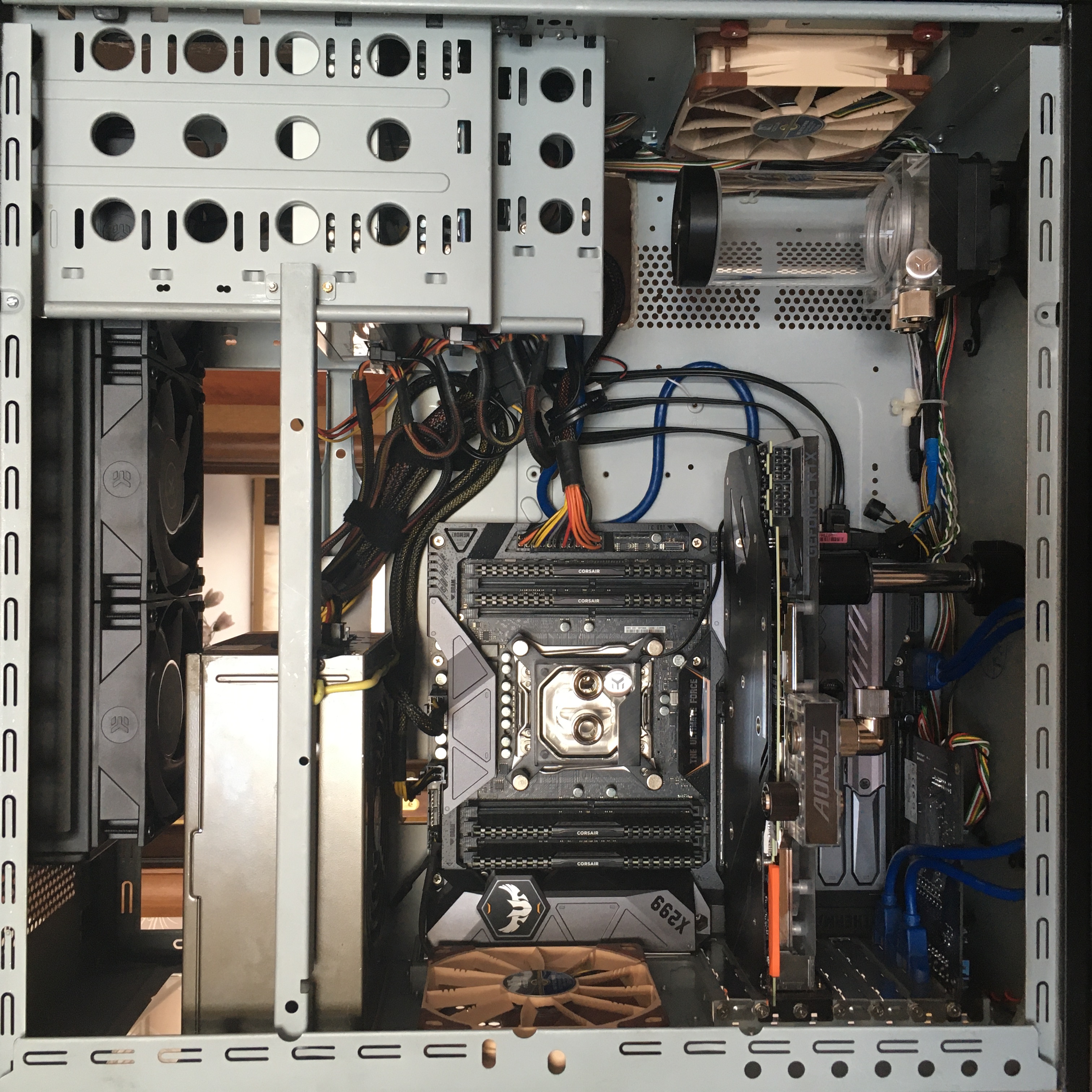

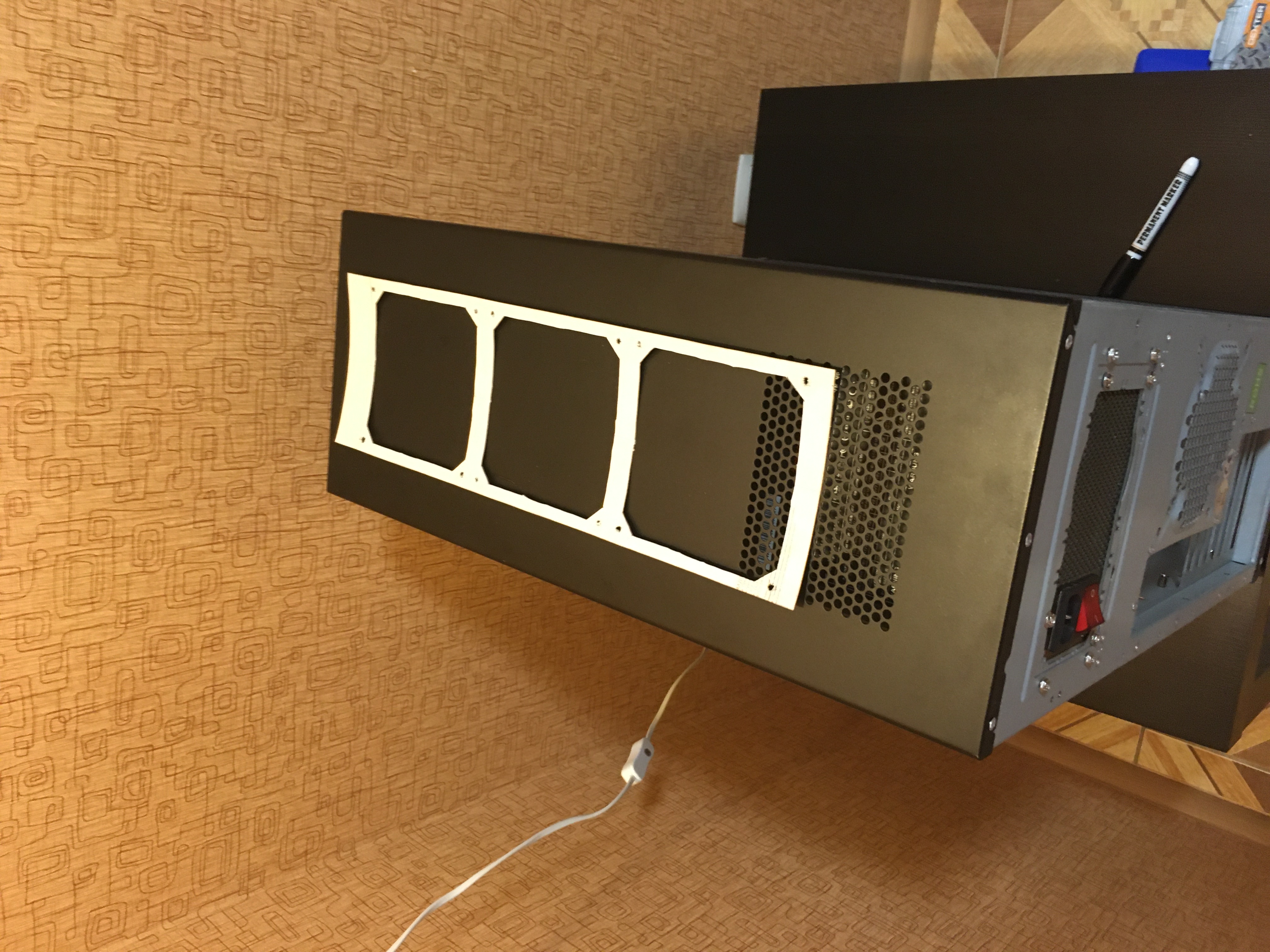

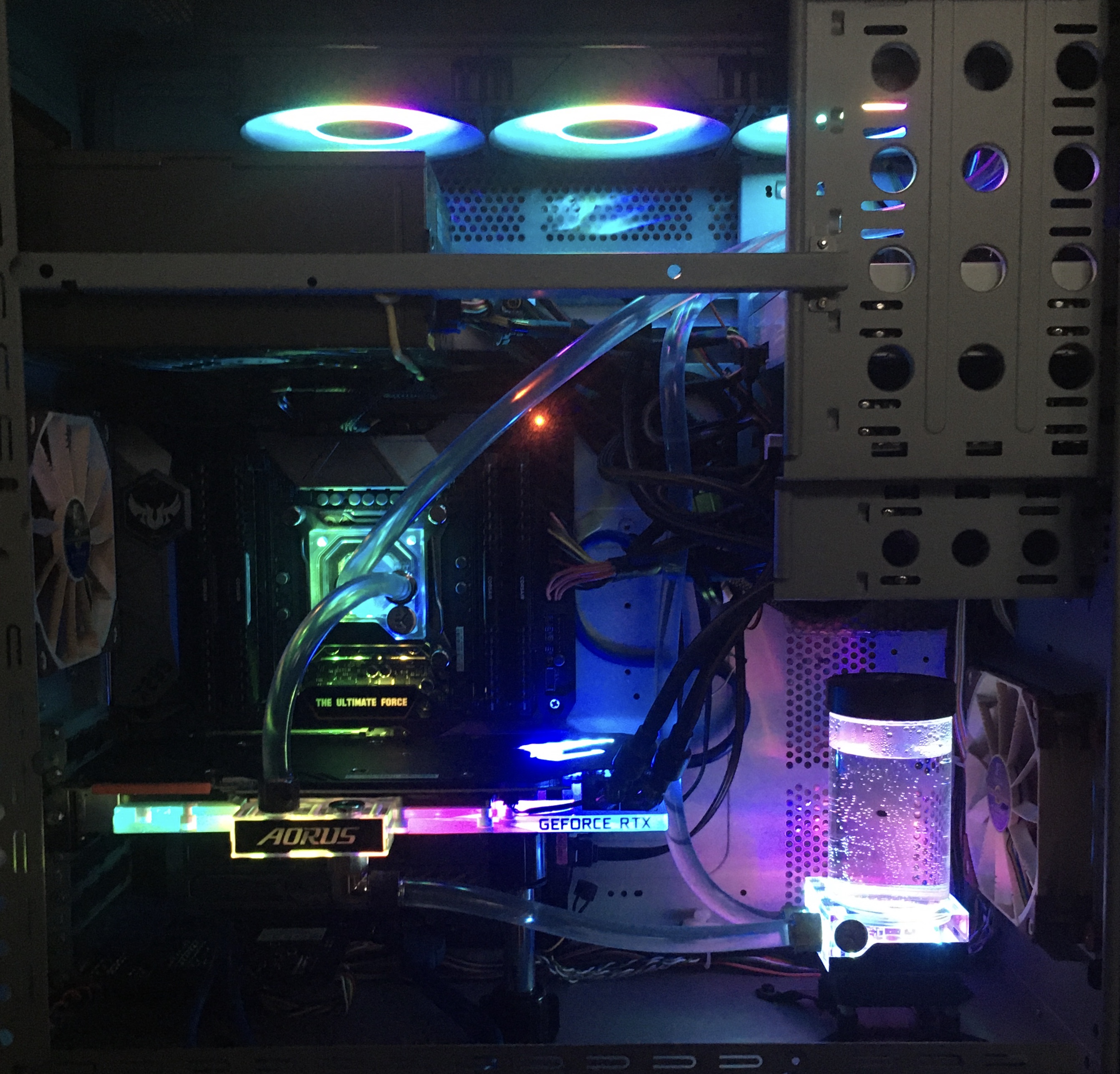

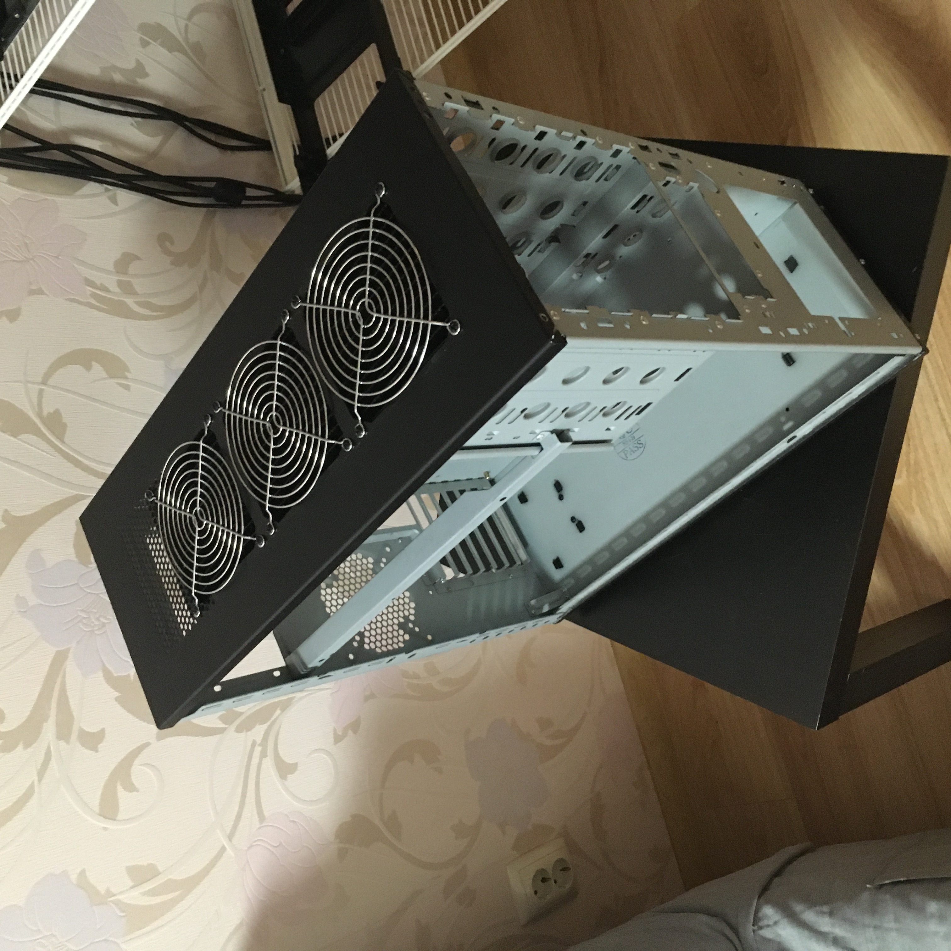

Доброго дня,
В общем переезд на "воду" состоялся и корпус, не предназначенный для воды, вполне себе сгодился (не без помощи болгарки :D ) всем спасибо за советы!
IMG_E0084.JPG [ 1.6 МБ | Просмотров: 499 ]
IMG_0078.JPG [ 2 МБ | Просмотров: 499 ]
IMG_0047.JPG [ 1.59 МБ | Просмотров: 499 ]
IMG_0040.JPG [ 1.95 МБ | Просмотров: 499 ]

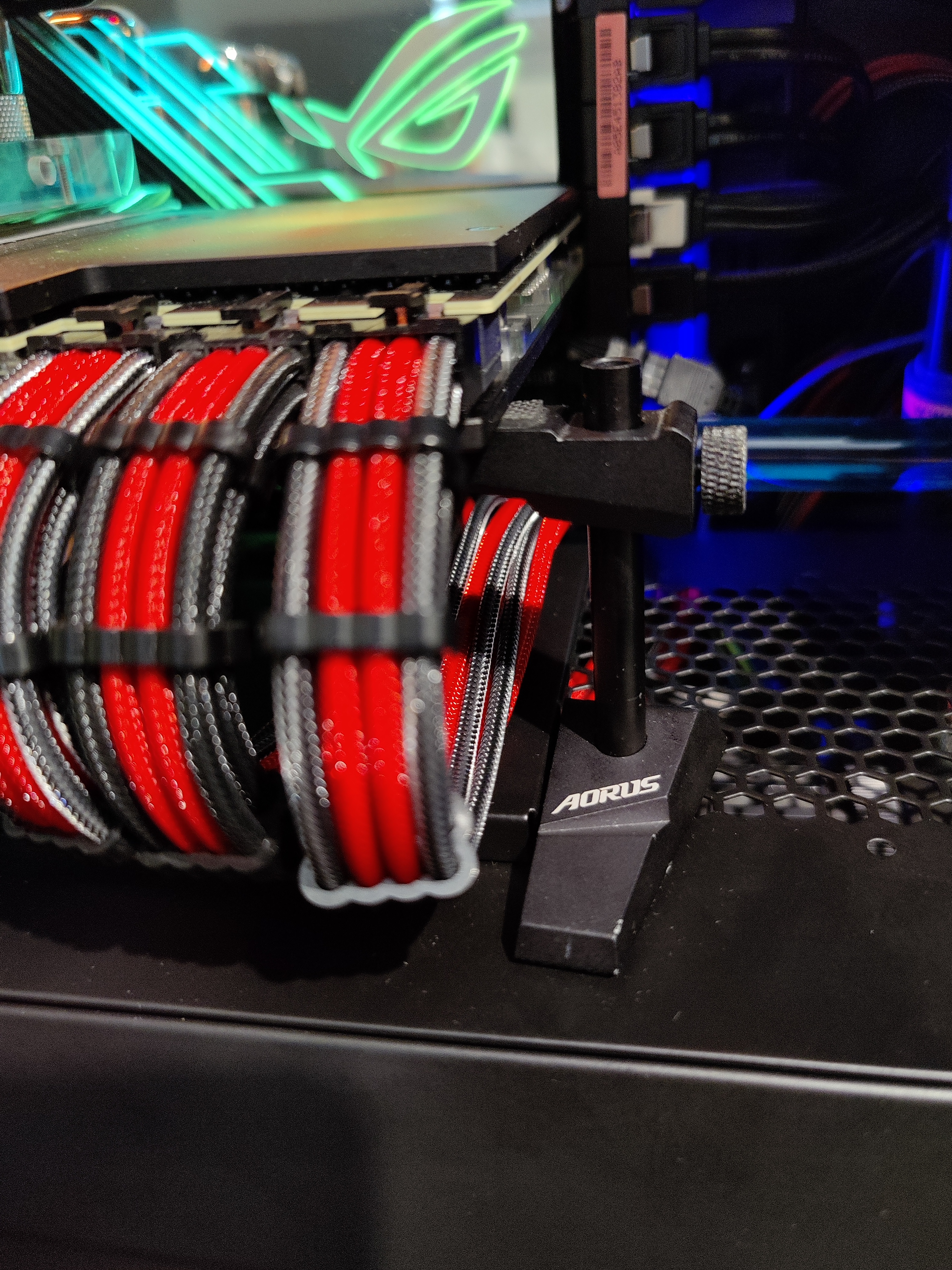

regme писал(а):
можно конструкцию подподрки под ВК чуть подробнее описать?
Тут можно разные варианты использовать,можно как CrownA предложил,можно что-то самому придумать,я например так сделал
подпорка.jpg [ 4.9 МБ | Просмотров: 446 ]
and00--AndreyR73

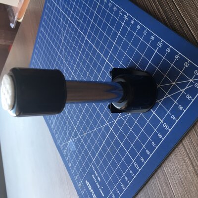

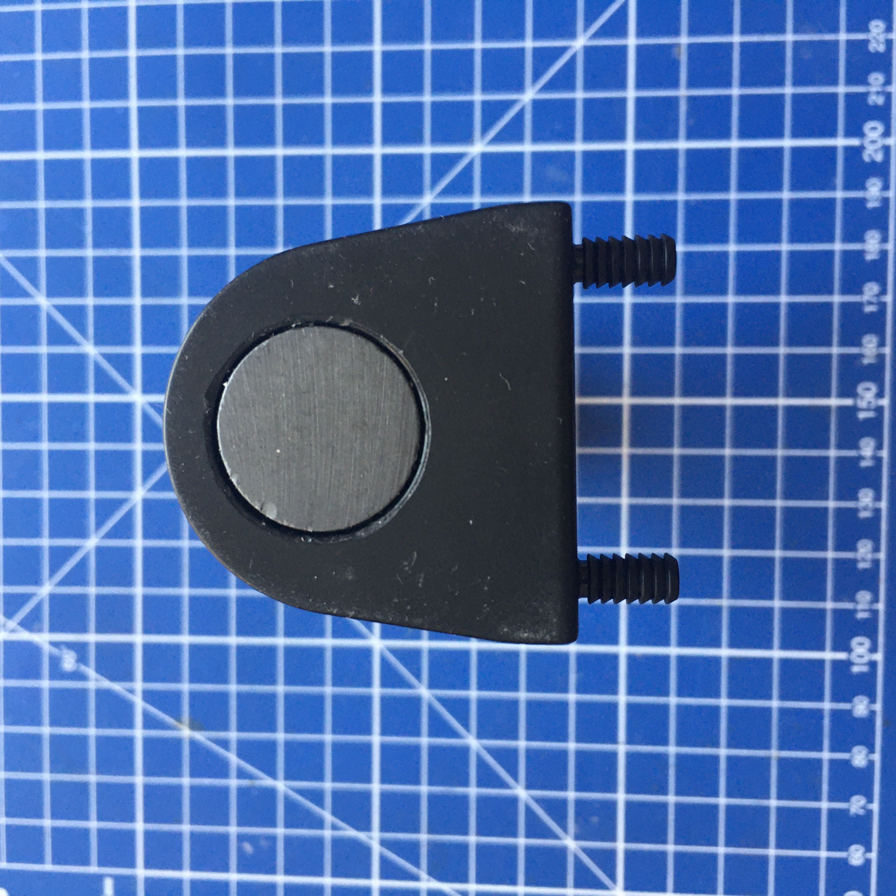

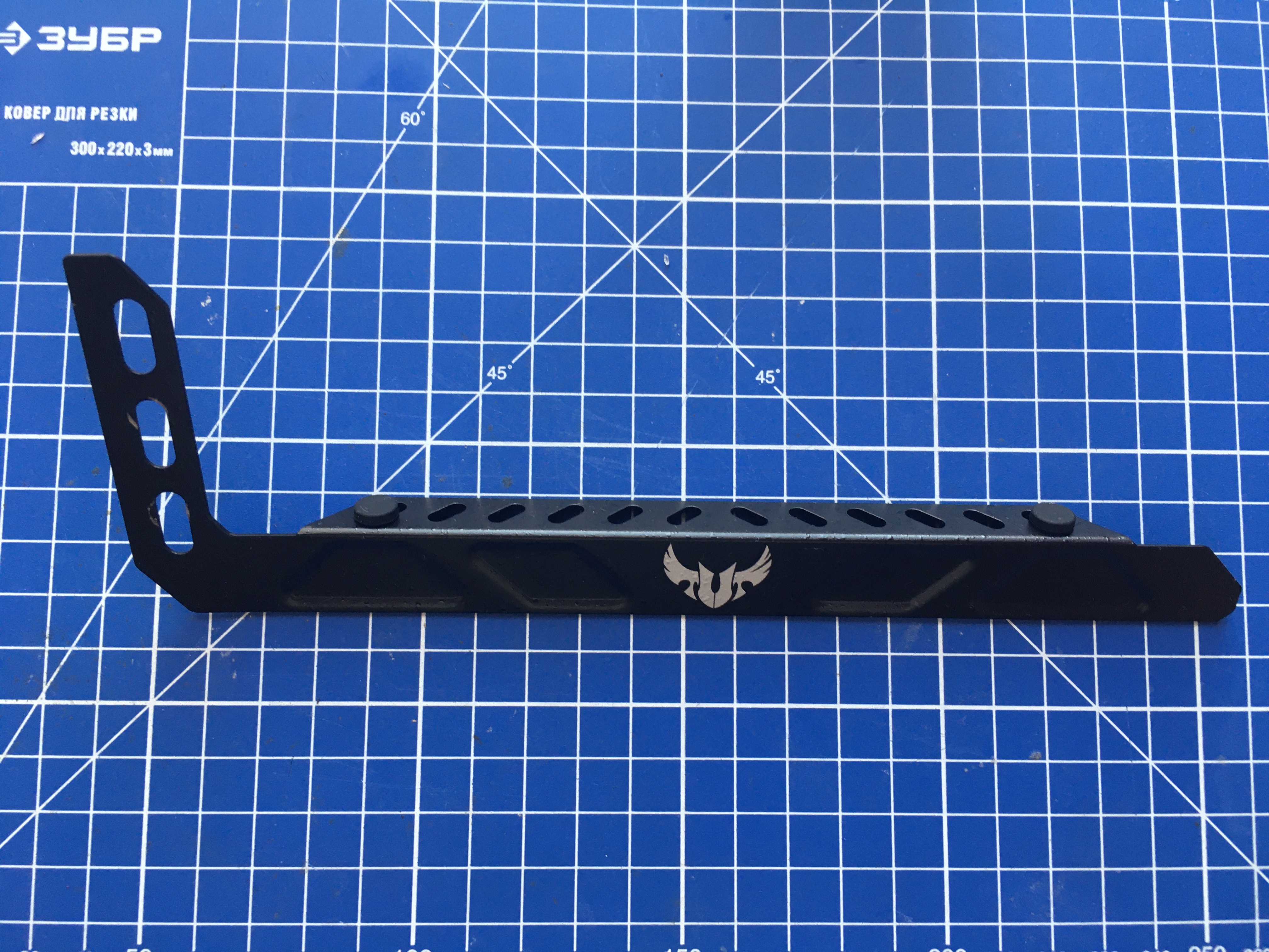

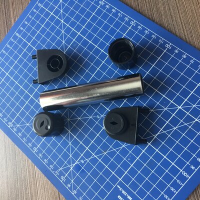

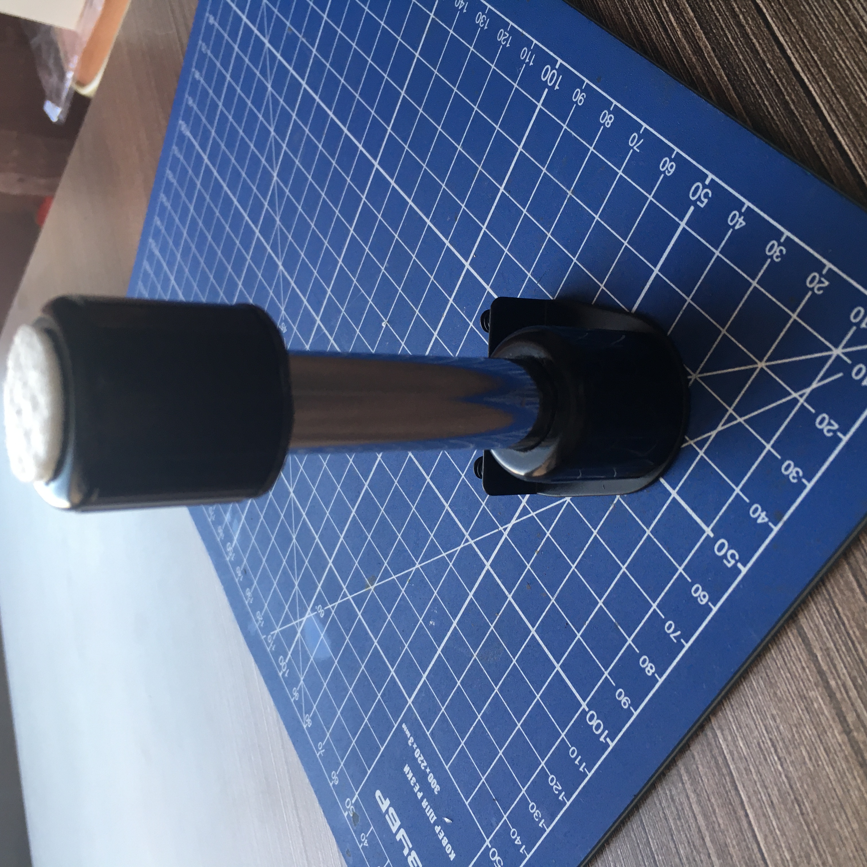

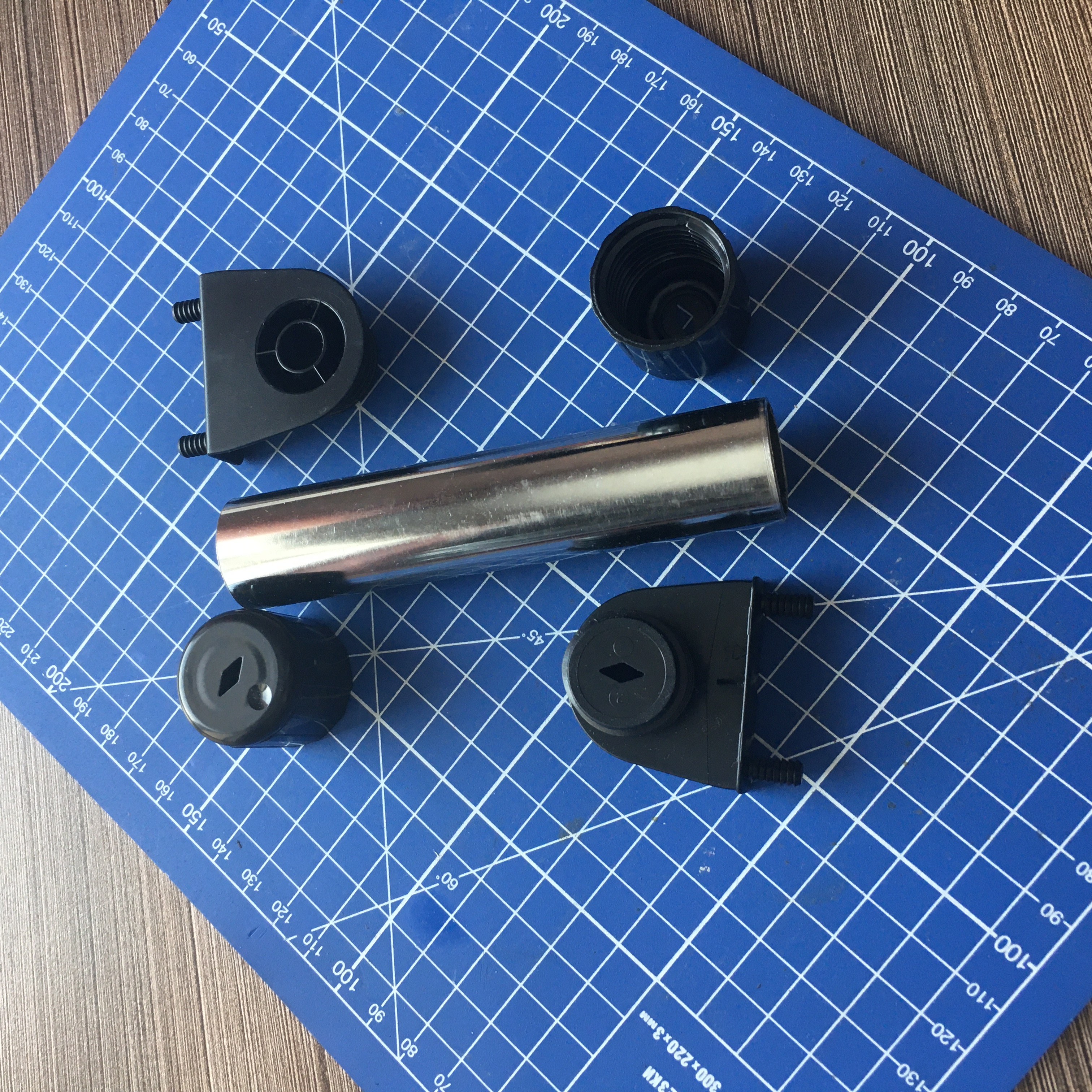

regme писал(а):
Grigoriy1981 можно конструкцию подпорки под ВК чуть подробнее описать?
Да, планировал использовать комплектную скобу от МП которая валяется без дела уже года три как, но она оказалась фигней на деле, поэтому собрал на скорую руку свою из того что на глаза попалось, а именно: 2-е мебельные ножки от IKEA, обрезок кухонного рейлинга, магнит и подложка под ножки на войлочной основе. Высота 110-130мм
Комментарий к файлу: Сырьё ;)
IMG_0079.JPG [ 2.63 МБ | Просмотров: 532 ]
Комментарий к файлу: Дно с магнитом
IMG_0073.JPG [ 1.84 МБ | Просмотров: 532 ]
Комментарий к файлу: Конструкция в сборе
IMG_0074.JPG [ 1.91 МБ | Просмотров: 532 ]
Комментарий к файлу: Фирменный держатель от МП ASUS
IMG_0069.JPG [ 2.7 МБ | Просмотров: 532 ]
