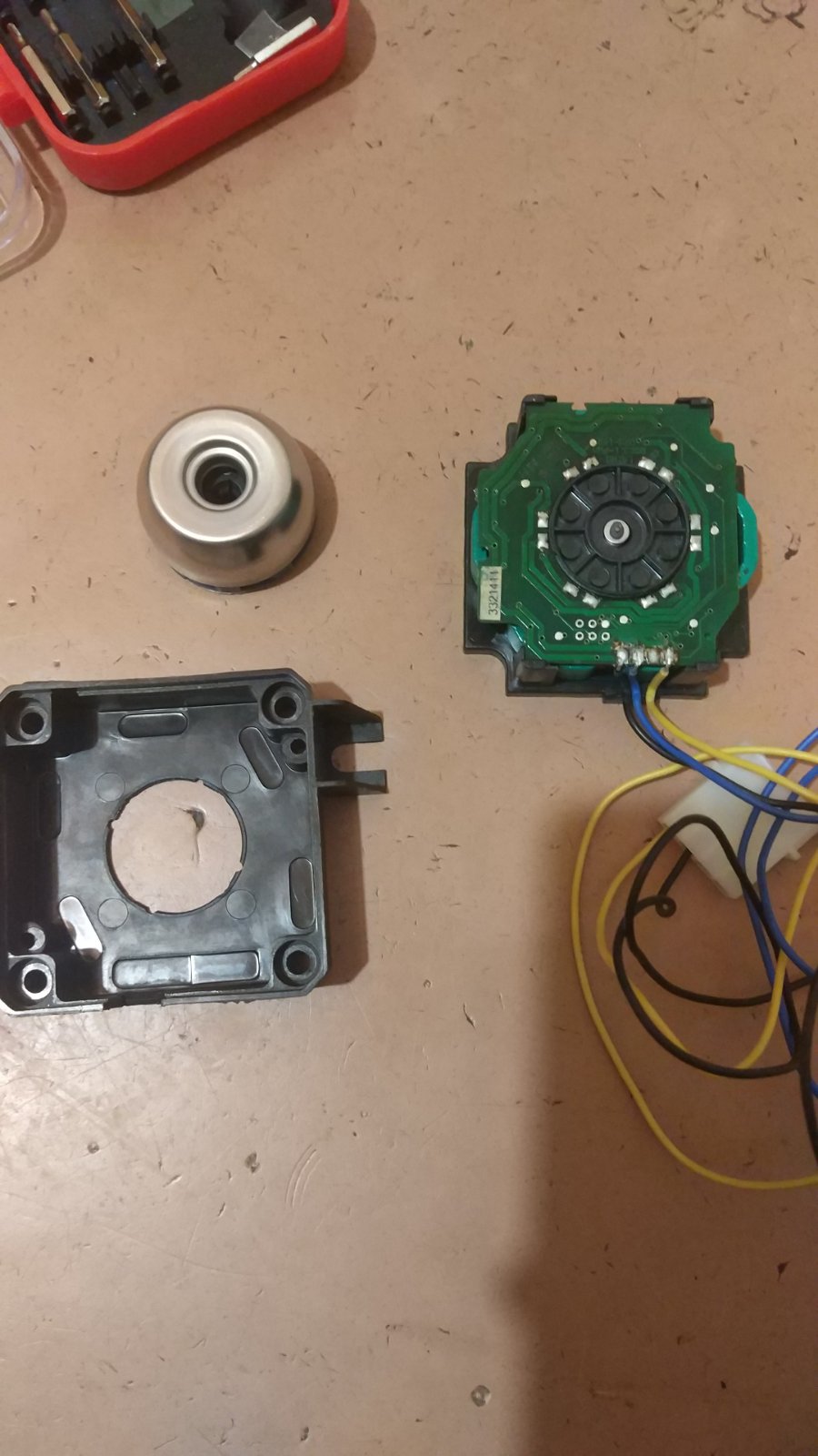

Вопрос такой, а как регулировать? :?:
3 проводка, 2 подключение напрямую к БП и 1 в материнку обороты смотреть.
Впервые с такой помпой сталкивался. Если как то можно снизить обороты, я только за :)
Как и все - изменением напряжения питания помпы.
Полагаю, резистор впаять?)
Или можно как то напрямую к реобасу подключить?
Ну если найдется 18-ваттный реобас с молексом для подключаемых устройств то можно )
Есть более современные версии этой помпы с PWM управлением. Судя по всему ей лет десять, много ли смысла покупать такое в 2020 году?

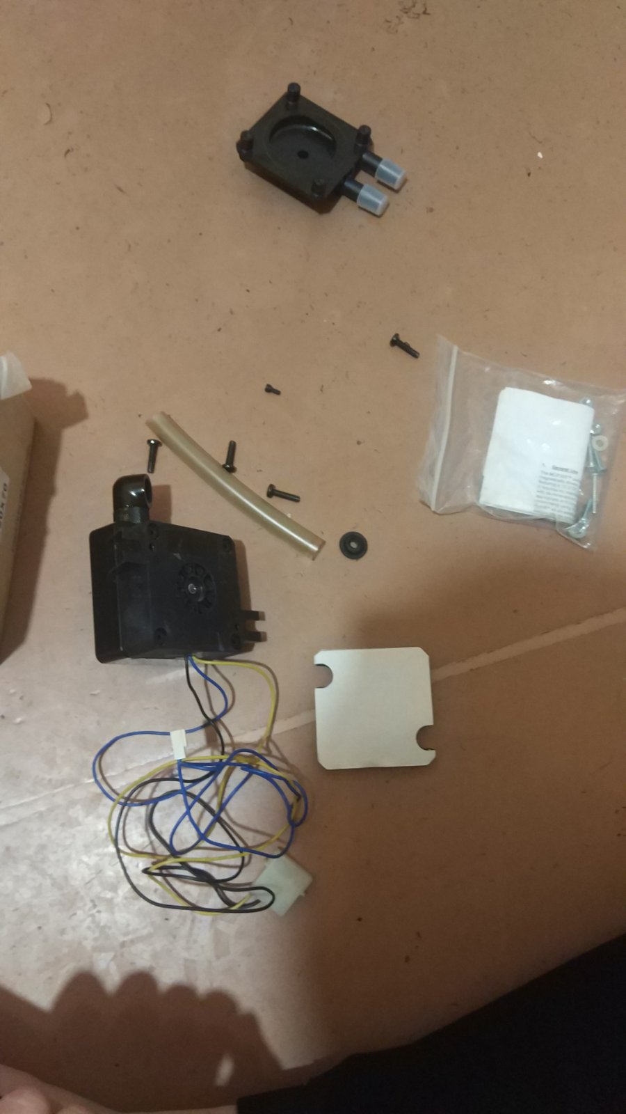

Такого думаю нет :)
Задумался уже. Хотелось попробовать ддску, а тут вариант подвернулся за дёшево)
По фото заметил что есть свободное место для проводка как раз думаю pwm и товарищ говорил можно припаять попробовать. Как вариант впаять и проверить)
Нет. Вот это хотя бы - https://aliexpress.ru/item/400068382285 ... web201603_
По фото заметил что есть свободное место для проводка как раз думаю pwm. Как вариант впаять и проверить)
не работает, там чип не распаян скорее всего. хотя проверь, немчура вроде выяснила что там определенной ревизии платы могут заработать.
На днях заберу, попробую. Если не выйдет, закажу по ссылке выше)
Назрел вопрос ддска нагрелась за 5 минут (что пальцем долго не продержать место нагрева). Полагаю на полной скорости фигачила.
В чем может быть проблема? Или это норма для них?
Для 18-ваттной это норма. Судя по тому что ты её уже по всякому разобрал, должен был увидеть что рабочая чашка пластиковая. У помп семейства D5 она из нержавейки, что приводит к тому что прилегающие к рабочей чашке сердечники магнитов и прилегающие к ним силовые элементы охлаждаются жидкостью, а вот у DDC так не получается. В этом и есть конструктивный недостаток DDC приводящий к тому что 18-ваттные не рекомендуется постоянно использовать на полной мощности.
10-ваттных это не касается, у меня 10-ваттная 10 лет отработала и продолжает работать в другом компе.
либо радиатор вешать, либо снижать напругу до уровня 10ваттной. на старых платах DDC разница 10 и 18 ватт перемычкой регулировалась. сейчас уже не так, к сожалению.
10 ваттную, к слову, можно перепаять на fan header. у меня уже месяц так фигачит на асус z170iPG, причем не на процессорном штекере (на нем 1 ампер заявлен), а на aux (где ничего не заявлено, кек, китайцы), да еще с DC регулировкой - вроде не сгорело ) тут другая проблема - DDC без PWM не стартанет на напруге ниже 9 вольт. То есть либо вешать кондер, либо чтобы плата умела стартовать с максимального вольтажа. Но на моей плате такая фишка есть, но не работает - то есть помпа то стартует, но потом сразу стопорится и настроенной напруги уже не хватает раскрутить помпу. Есть подозрение что этот провал из-за перебора по токоотдаче (
не знаешь матан, превратишься в метан
