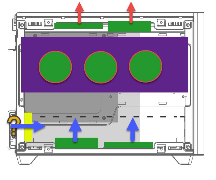

Всем привет. Задумался о СЖО в корпус Cooler Master NR200P с вертикально установленной видеокартой. С СЖО никогда дел не имел, посмотрел для примера тот же Cooler Master Liquid lite ML240L V2 RGB. В ней помпа работает с постоянной скоростью. Есть ли СЖО с помпами, где скорость работы помпы тоже регулируется, как скорость вентилятора на процессоре? В любом случае помпа подключается с разъем CPU_FAN, а вентели радиатора - в разъем для корпусных вентелей? И чем плох вариант без регулировки скорости помпы? Излишним шумом в простое?
Далее - на reddit видел, что радиатор СВО нельзя(или не рекомендуется) ставить вниз корпуса, ниже расположения процессора. Что то там с воздухом внутри системы. Есть ли действительно такое требование? У меня в корпусе радиатор с вентиляторами СЖО можно и внизу и вверху расположить, но мне бы хотелось внизу. На картинке текущая схема с обычными вентиляторами 2 сверху на выдув, 2 снизу на вдув. Вот в эти места и можно поставить радиатор СЖО.
Спасибо
Зачем же такой тесный корпус покупать?
Есть, например та что у меня, PWM регулировка и вентиляторов и помпы, да и сама помпа у меня питается от мат.платы, а не от БП.
У меня на мат.плате отдельный разъем для помпы (PUMP_FAN), а вентиляторы радиатора включены в CPU_FAN.
изображение_2022-07-18_220850639.png [ 487.6 КБ | Просмотров: 538 ]
И шум и уменьшения ресурса самой помпы если она постоянно будет работать на полную.
В системе всегда есть воздух и он должен находится в "мертвой" точке, то есть вне потока жидкости, чтобы этот самый поток не загнал воздух в помпу, она начнет шуметь, греться и тд. В вашем случае лучше расположить сверху, на вдув, чтобы воздух забирался извне и направлялся внутрь корпуса, так оно будет заодно выполнять функцию корпусного вентилятора. Если поставить на выдув, нагретый видеокартой воздух будет греть радиатор, из этого ничего хорошего не выйдет.
