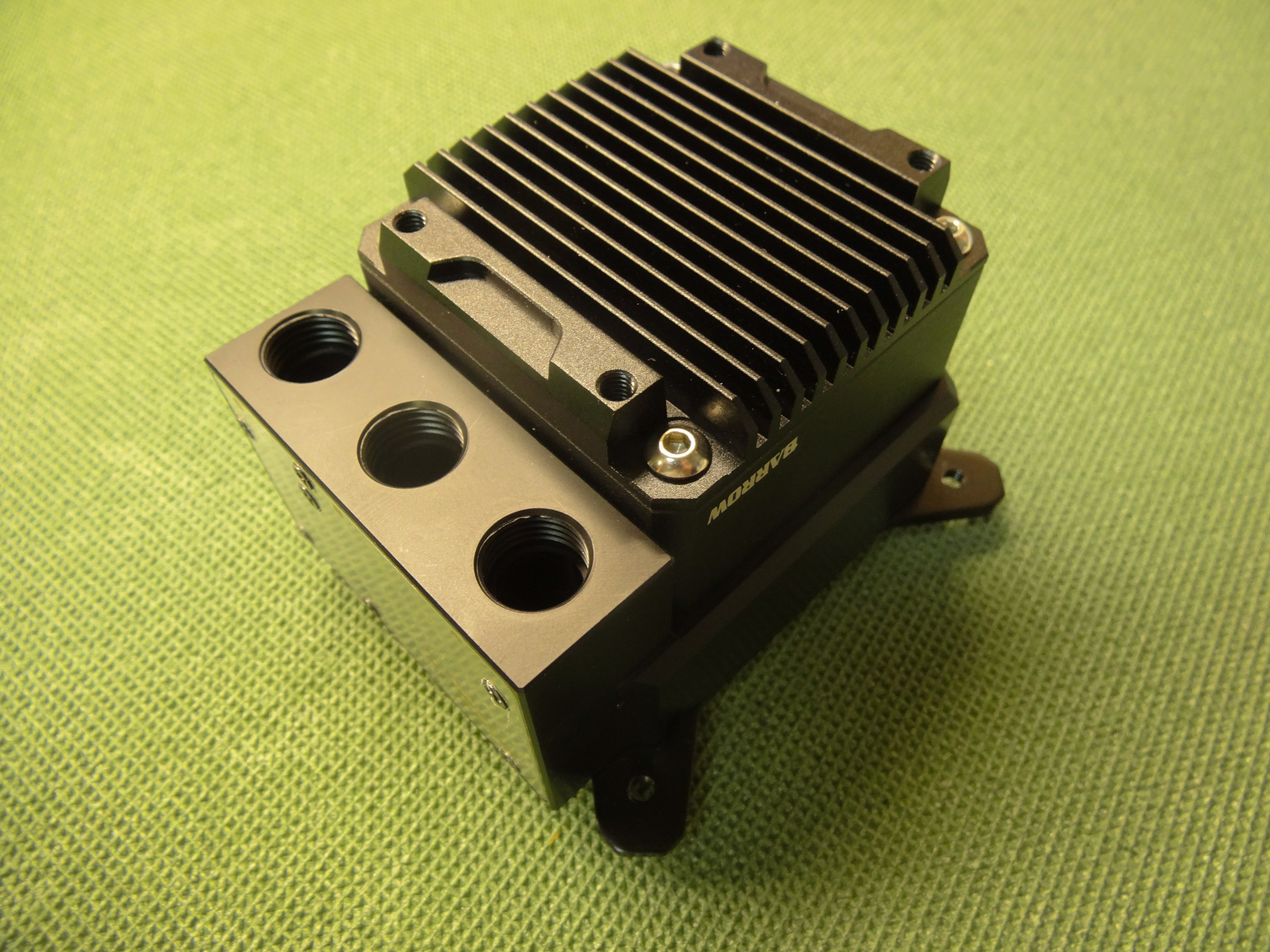

Всем привет. У меня вопрос. Приобрел водоблок с помпой от Barrow.
Помпа DDC версия от Barrow. Суть проблемы: шум. Даже на минимальных оборотах. 1850 оборотов в мин, имеется шум и вибрация. Вопрос - есть ли смысл приобретения другой DDC помпы для улучшения параметров шум/вибрация? Интересует именно режим минимальных оборотов. То, что DDC шумны на 50 и более процентов мощности - знаю. Я всегда сталкивался с D5, но сейчас у меня нет места для установки.

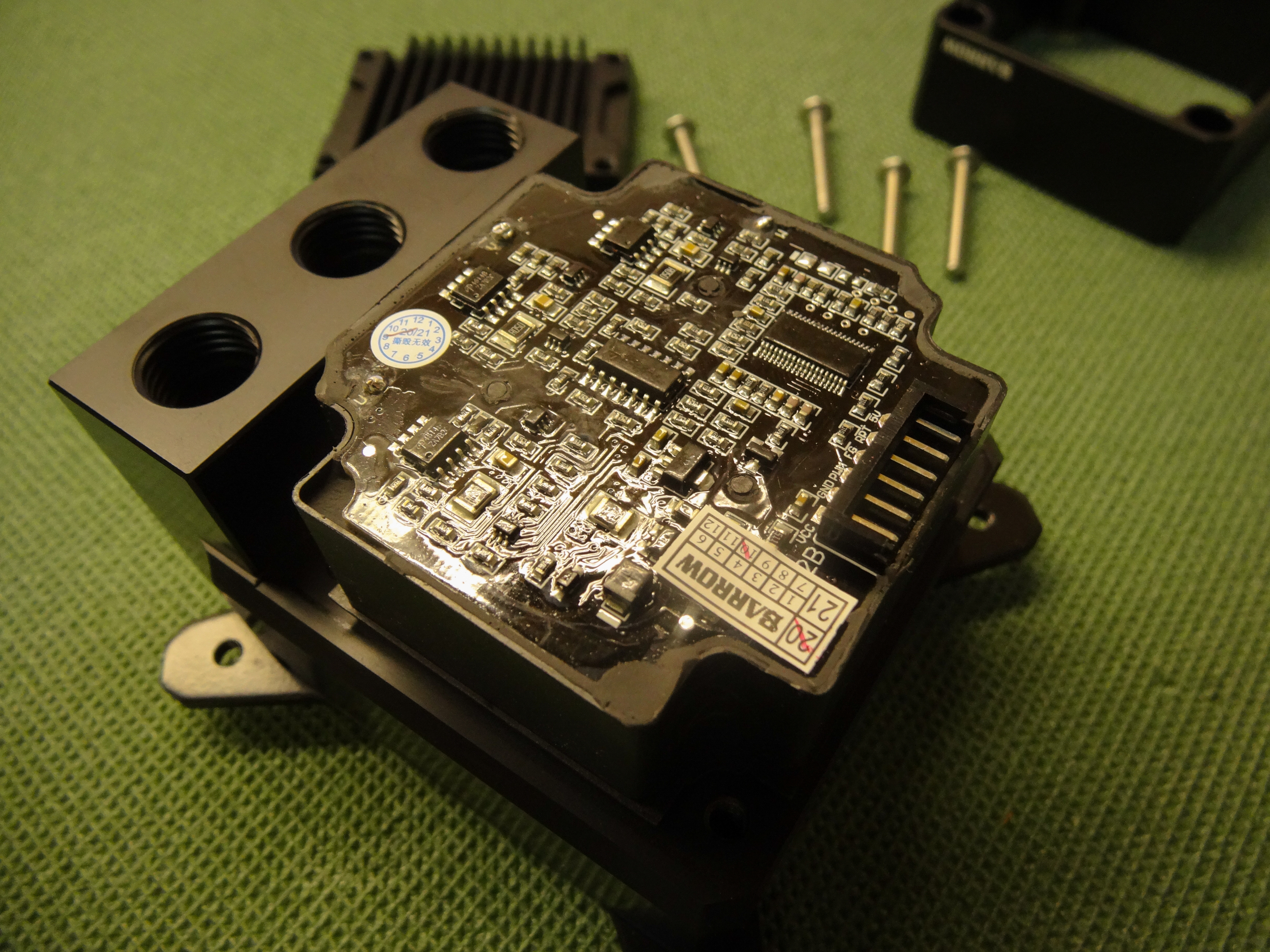

DSC09136.jpg [ 7.93 МБ | Просмотров: 1045 ]
DSC09143.jpg [ 7.97 МБ | Просмотров: 1040 ]
Это лотерея. И не только с китайчатиной. Возьми сразу пару десятков таких помп и если повезёт, может одну не шумящую из них и выберешь...
у меня когда то плюсовая DDC в составе apogee drive 2 на подобных оборотах была условно бесшумна. вообще оригинальные в среднем <2000 оборотах должны быть тихими.
но так то да - жестко прикрученная DDC - компромисс.
Улучшению шумовых характеристик помпы помогают в общем случае 2 (даже три) вещи:
- тщательная виброизоляция крепления помпы к жёстко закреплённым частям
- постройка контура с низким сопротивлением потоку (низким ГДС)
- использование жижи на основе гликолей
Что у вас за шум, непонятно. Видео бы помогло понять масштаб проблемы.
Оригинал DDC 10вт у меня отработал 10 лет на полной мощности и я не могу назвать эту помпу шумной ни по каким меркам. У вас Barrow DDC - я надеюсь, вы понимаете что это не DDC, а упрощённая с целью удешевления копия предположительно совместимая по габаритам и посадочным местам для топов.
