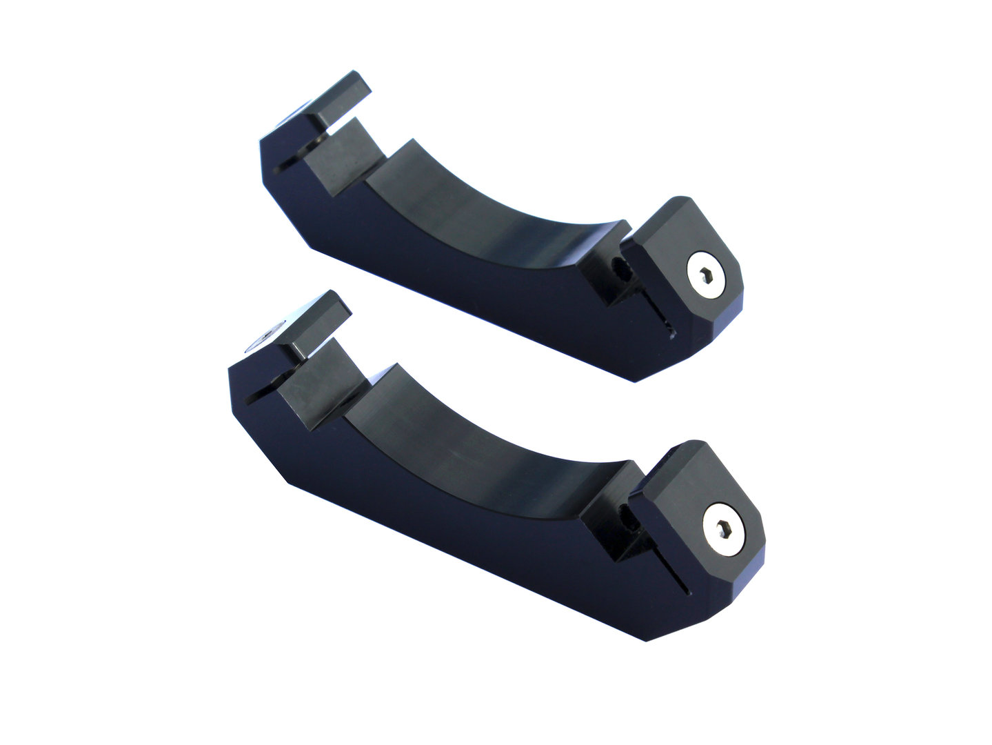

bomber91 писал(а):
у меня сейчас некст в комбо резе от ватеркула так же воет
Если с таким креплением,то будет выть
HK_Tube_basic_mounting_kit.jpg [ 75.86 КБ | Просмотров: 865 ]
Потому что виброобвязки у него нет,как бы от слова вообще,только видимая,бочонки есть,а толку 0.
Проблема решаема.

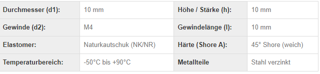

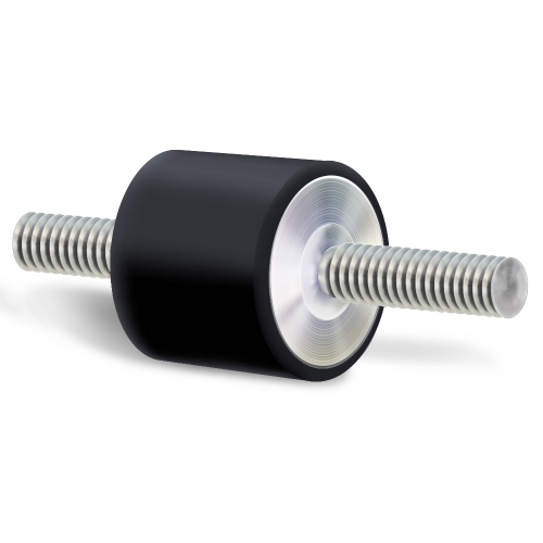

Fitchew
Такие будут получше
gummipuffer_typ_a.jpg [ 47.78 КБ | Просмотров: 646 ]
shoe.PNG [ 8.57 КБ | Просмотров: 643 ]

Frost писал(а):
это немножко другое.
Это совсем другое.
MyaSSSko писал(а):
Не абы что
А это как раз абы что

Лучше такой конструкции как показывает and00, на али их так же хватает. Есть и такие где с одной стороны винт-папа а с другой гайка-мама, т.е. такой "бочонок" без особых проблем внедряется в разрыв сборки, где без него простой винт держал бы деталь.
Иногда бывает надо укоротить слишком длинный винт, правда )
