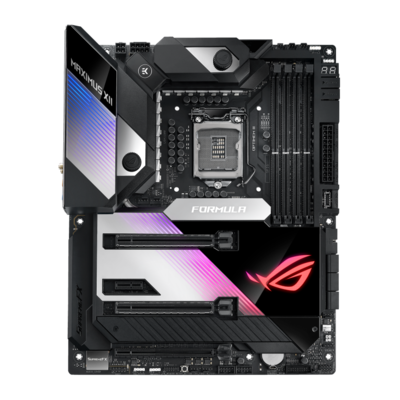

Материнка ROG MAXIMUS XII FORMULA, питание процессора охлаждается водой (см. картинку). Вопорс: если на мать совсем не подавать воду, то проработает это всё на тестовом стенде без проблем и последствий часа два? Стресс тесты не планируются. Просто винда. Спасибо.

Без разгонов и стрессов изи
Если прям совсем боишься направь туда 120/140
https://yandex.ru/turbo/overclockers.ru ... ica-potoka
она готова к сво) но умеет без него)
Отличительная черта новинки заключена в фирменном радиаторе подсистемы питания материнской платы. Перед нами ватерблок CrossChill с двумя патрубками для подключения контура жидкостной системы охлаждения производства словенской компании EKWB.(уже китай полуширпотреб который стоит овер дох...имх) Создатели предусмотрели сценарий использования без участия СЖО, наделив силовую часть массивными радиаторами с тепловой трубкой, способной выдержать любой оверклокинг.
