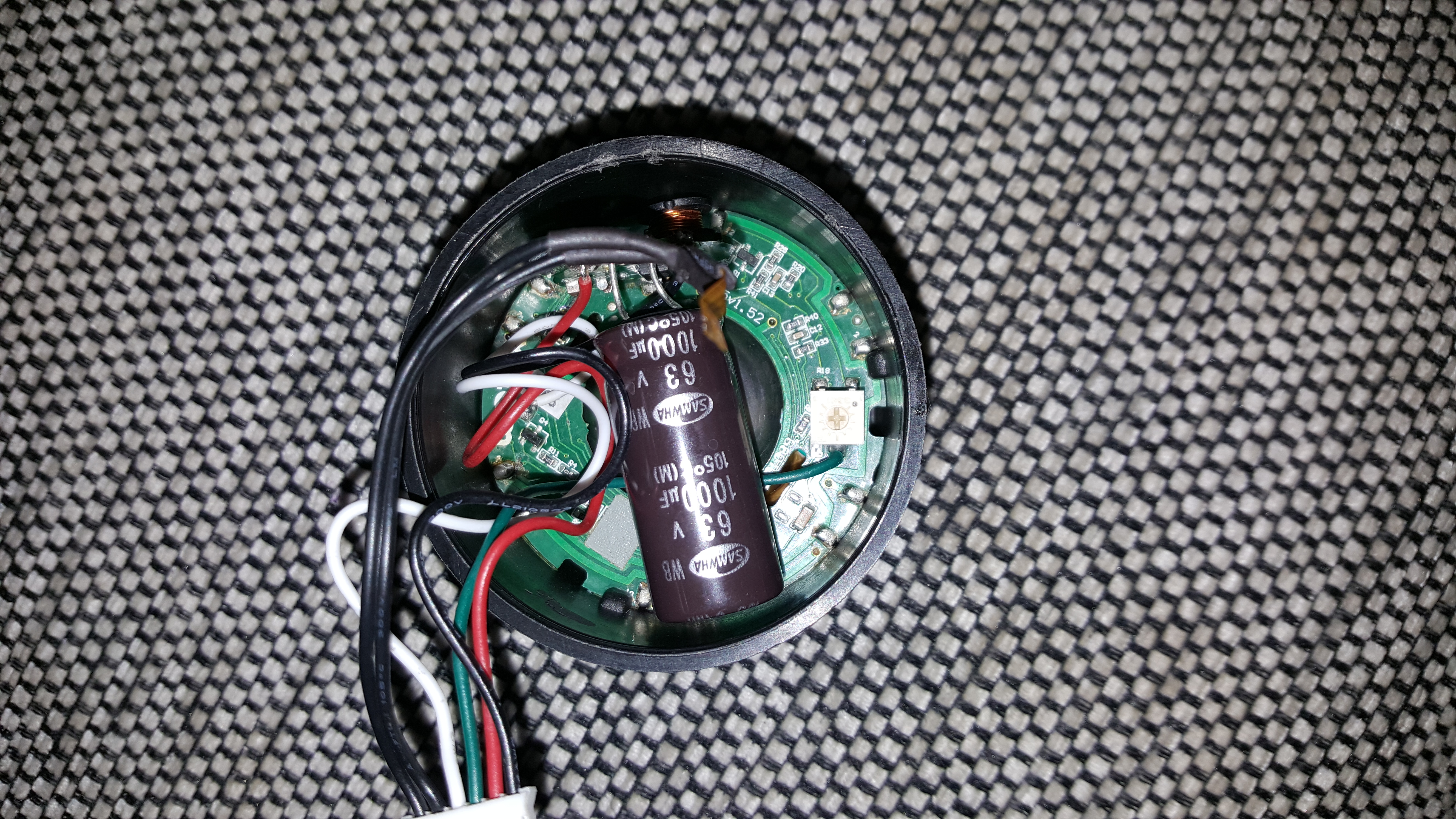

D5Next взгляд из нутри
D5Next.jpg [ 4.53 МБ | Просмотров: 709 ]
Электроника от Xylem v1.52.
Как и предпологалось внутри простой температурный датчик,прижатый через термопрокладку к металлической чашке.
Ну Аквовцы,пожалели чуть чуть силикона для приклейки конденсатора к корпусу,чтобы не болтался :lol: .Как это делают другие производители.
Буду модить,залью всю помпу специальным жидким силиконом,ссылку давал выше.
and00--AndreyR73

когда уже оемщики допрут заменить кондер на помельче, какой нить smd и уменьшить высоту крышки...
Да, и показывает он не то чтобы хорошо, в частности у меня его показания "уводит" в зависимости от оборотов самой помпы.
Тоже самое
:facepalm: :laugh:
Регистрация: 29.03.2006
Фото: 4
CrownA
смех без причины признак дурачины, да? :D
не знаешь матан, превратишься в метан
Регистрация: 07.08.2013
Откуда: Тула
Фото: 53
Ты понятия не имеешь, о чём пишешь.
Покажи мне smd кондёр, который ты хочешь поставить в помпу вместо родного...
Фото: 4
CrownA
а что мешает россыпь мелких использовать? ;) там места на плате более чем дохрена.
Откуда: Тула
Фото: 53
Grade86 писал(а):
а что мешает россыпь мелких использовать? там места на плате более чем дохрена.
А то, что они по занимаемому объёму, больше места будут занимать в 2 раза и по цене будут в 10 раз дороже, чем имеющийся. А на это никакой производитель не пойдёт.
Значит кондёра, про который ты тут, от сильно большого ума, пытался всем втереть, никто так и не увидит? А как дышал то, как дышал, а в итоге, как всегда ко-ко-ко :D
Да по сравнению с тобой, валенок - просто хирургический скальпель :laugh: .
Ну что, теперь то уж надеюсь, даже такому титану мысли как ты, понятна причина моего смеха?
Ещё какие предложения для оемщиков будут? Прояви свой немерянный интеллект в схемотехнике и ляпни чего ещё по смешнее...
