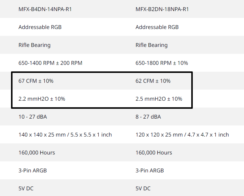

Alex_Str писал(а):
Лучше 280мм, габариты меньше, шума меньше, цена ниже, эффективность практически та же.
Не лучше, 360 эффективнее. У арктика просто 120 совсем мертвые, тогда как 140 вполне нормальные, поэтому 280 там может оказаться на одном уровне с 360. А так 280 имеет минимальное отличие от 240.
Все буде КНР
Регистрация: 15.03.2006
Откуда: STOP WAR
https://tech4gamers.com/280mm-vs-360mm/
На картинке есть и кракены 280 и 360, разница 0,4 градуса.
Разница по площади между 280 и 360 всего 9% и это компенсируется тем что вентиляторы 140мм более эффективны.
А вот разница в площади между 280 и 240 уже целых 27% и вентиляторы 120мм менее эффективны.
Регистрация: 31.12.2010
Означает лишь то, что упор идет в водоблок об райзен, а не в радиаторы.
Регистрация: 25.05.2014
Alex_Str как раз видео сейчас смотрю на эту тему, по охладу почти одинаковая, но 280 тише. Если верить этим тестам.
AMD Ryzen 7 5800x3d | EVGA GeForce RTX 3080 Ti FTW3 Ultra (12g Gb)| Crucial Ballistix White 32 ГБ |⠀ASUS TUF GAMING B550-PLUS |⠀SEASONIC FOCUS GX-750
Это немного не так работает. 140 может и будет эффективнее гонять воздух без преград, но вот в радиаторах нужно давление, а оно фактически получается только на внешнем радиусе крыльчатки, т.е. эта дополнительная площадь 280 радиатора получается бесполезной, т.к. площадь эффективного давления не особо выше. У 360 радиатора эффективная площадь выше практически на чистые 50%. У 280 - в зависимости от вентиляторов и их установки от силы на 10-15%.
Все буде КНР
Откуда: STOP WAR
Правильно...и цена ниже и требования к корпусу ниже, туда куда влезет 280, не всегда влезет 360...ну и в моем случае влезло с запасом даже шлангами вниз.
Ну и к тому же...хоть вентиляторы 140мм и дороже чем 120мм...но их тут два, а не три, а два вентилятора по 140мм обычно стоят меньше чем три по 120мм...это если захочется добавить или заменить.

ego0550 писал(а):
а в данном тесте там вся разница в пределах погрешности из-за того, что упор идет не в эффективность работы радиаторов.
А во что там упор? Там нет никакого упора, показана эффективность двух СЖО.
Alex_Str
Показываю на пальцах. Есть вентилятор 120мм, у него эффективная площадь рабочего давления Х. Есть вентилятор 140, у него эффективная площадь рабочего давления 1.15*Х.
Далее сравниваем эффективную площадь системы в целом. 240 радиатор - площадь 2*Х, 360 радиатор - площадь 3*Х, тогда как на 280 это будет 1,15*2*Х, у 420 1.15*2*Х.
А то, что там у 280 или 420 площадь радиатор больше на 36%, то это не что иное как бесполезно занимаемое пространство в корпусе, эффективная будет не более 15%.
На потом можно особо не смотреть, поскольку без давления он вообще ничего не значит. Вентилятор может давать большой поток без препятствия, но если у него низкое давление и его поставить на радиатор от этого потока может не остаться и 20%.
В мелкие кристаллы райзена. Тесты с райзенами - чаще всего скатываются в тесты эффективности водоблоков, и разница между 240 и 420 радиатором может быть в пределах погрешности 1-2 градуса.
Ну и тут нужно понимать, что все эти блогеры и журналисты в большинстве своем не делают 105000 тестов, которые они публикуют на графиках, а тупо рекламируют то, что им заказано, а остальные результаты просто выставляют по прайсу железа.
В этих построениях есть ошибка, так как они не сходятся с реальностью.
ego0550 писал(а):
В мелкие кристаллы райзена. Тесты с райзенами - чаще всего скатываются в тесты эффективности водоблоков.
Слышали про такое выражение как при прочих равных...так вот там ОБЕ системы использовались на райзене и у обоих систем одинаковый водоблок.
Так а я о чем? Обе системы показали одинаковый результат, потому что у них одинаковый водоблок, который и был узким местом. Тут тест не эффективности радиаторов, а эффективности водоблоков. Если сравнить их на нормальной системе интел - разница между 280 и 360 будет очень значительна.
Все в мире кажется магией, когда не имеешь ни малейшего представления о физике. ©
При выборе СЖО, у систем с 280 и 360 у одного производителя, в одной серии будут одинаковые водоблоки.
Найдите хоть один тест, на любом процессоре, где бы была значительная разница между 280 и 360.
В том то и дело что у вас странное представление о физике, вы себе что-то придумали как на ваш взгляд должно быть и уверены что именно так и происходит.
Может вам напомнить что у СЖО с 280мм объем жидкости так же больше чем у 240мм, может напомнить что радиатору нужно не только давление, но и поток, объем проходящего за единицу времени воздуха.
Тут можно долго и нудно рассуждать, а лучше запустить в какой ни будь программе симуляцию...а еще лучше посмотреть тесты, что я собственно и делал когда выбирал себе СЖО, ибо нет ничего более достоверного чем реальные тесты.
Не знаю как у вас, но у нас физику все еще преподают, и в школах, и в ВУЗах, придуывать ничего пока что нет нужды.
И каким образом объем жидкости тут поможет? Он прогреется до той же температуры, просто немного дольше.
Нужно, но, чтобы этот поток шел, нужно давление, и тут опять приходим к эффективной площади давления у вентилятора.
Осталось только убедиться, что тесты реально были, а не просто очередной блогер сделал очередной контент, показывая как он за пару дней "оттестировал" в десяток сетапов. А если тесты и были, то нужно понимать, что они показывают, чтобы не говорить вот такую вот ерунду, что реальная разница в эффективности 280 и 360 радиаторов всего 0,4 градуса, т.е. по факту отсутствует, поскольку лежит глубоко в пределах погрешности средств измерений.
Так что тут опять приходим к тому, что Все в мире кажется магией, когда не имеешь ни малейшего представления о физике. ©
Я о том что на пальцах невозможно точно описать поведение потоков воздуха. Да и в принципе теория часто расходится с практикой.
У меня хорошие познания в физике и именно они мне и говорят что какие бы ни были теоретические предпосылки, без опытов правда не узнать.
Так поможет, увеличивается теплоемкость системы.
Увеличение давления не всегда необходимо, есть оптимальное значение после которого рост давления не приводит к линейному повышению эффективности.
Kolebastro
Для райзена не будет никакой разницы 280 или 360, даже 240 не сильно хуже будет, просто либо на пару градусов горячее, либо чуть громче.
