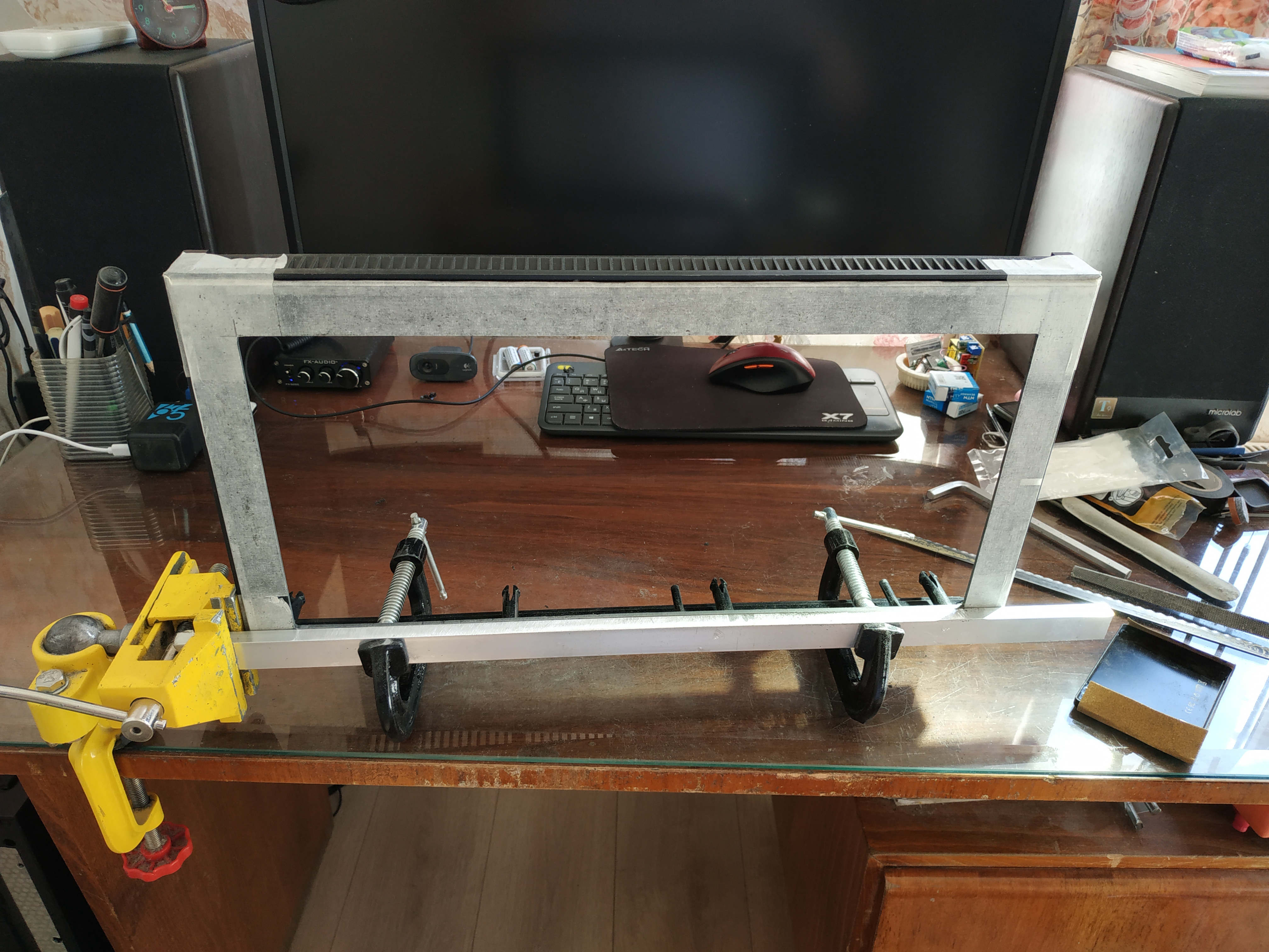

WallterScott писал(а):
У меня вообще появились мысли, когда зачешется собирать новую систему, найти или выдрать где то поддон под мат плату и сделать корпус самому, из конструкционного алюминиевого профиля.
Лучше спроектировать в cad'е и отдать на лазерную порезку, гибку и т.д. На хабре N-лет назад описывали такой опыт, аналог корпуса backblaze делали.
Искусственный интеллект не может состязаться с естественной глупостью.
Регистрация: 07.08.2013
Откуда: Тула
Фото: 53
Вот это самое мудрое и правильное решение! Сделать именно под себя и так, как именно тебе нужно.
Смешно читать уже 70 страниц про бесконечные и бесплодные попытки найти какой то идеальный корпус, которого нет и быть не может. Каждому надо что то свое.
Регистрация: 06.02.2011
Откуда: Красноярск
Фото: 108

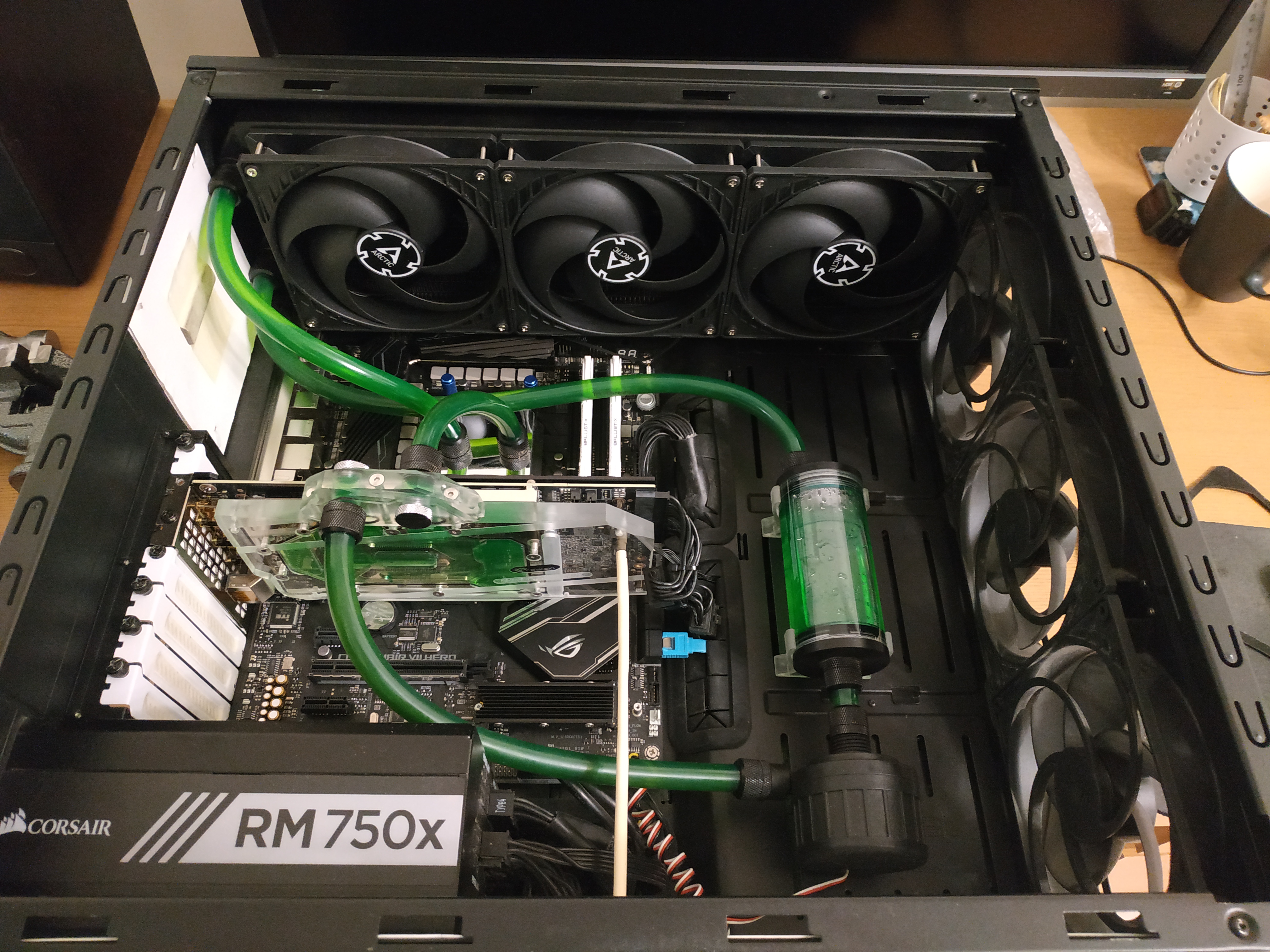

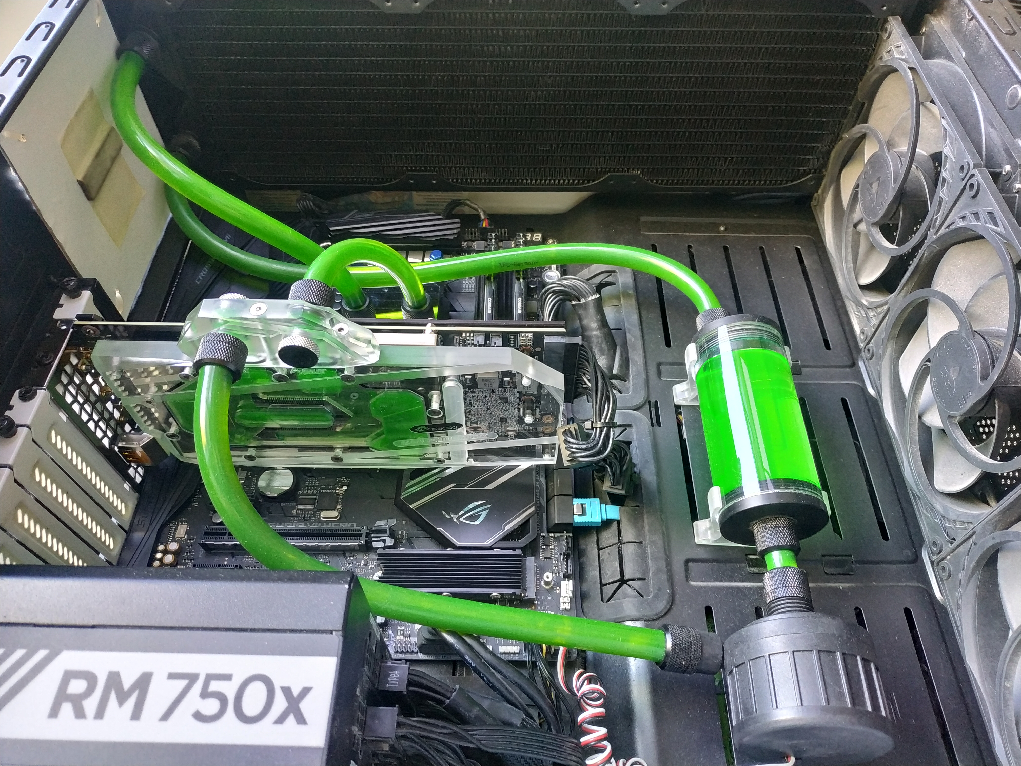

k2viper это всё конечно замечательно, но как вы будете контур сливать, когда такая необходимость возникнет?
успехов с частичным разбором и переворотом на бок (и это как минимум)
Этот ТТ большой, даже более менее вместительный, но не удобный и не шибко рациональный в плане монтажа радиаторов и еще кое каких мелочей.
и да возможно проще было снять рамку БП и перенести вправо, чем городит огород с монтажем, ИХМО удобнее когда радиатор снимается вместе с вентиляторами в сборе.
З.Ы. поддон + уголки - мертворожденный вариант
лазер + гибка - единственный годный вариант для тех у кого нет под рукой мастерской и кучи оборудования.
Мне нужен мир! Желательно целиком.

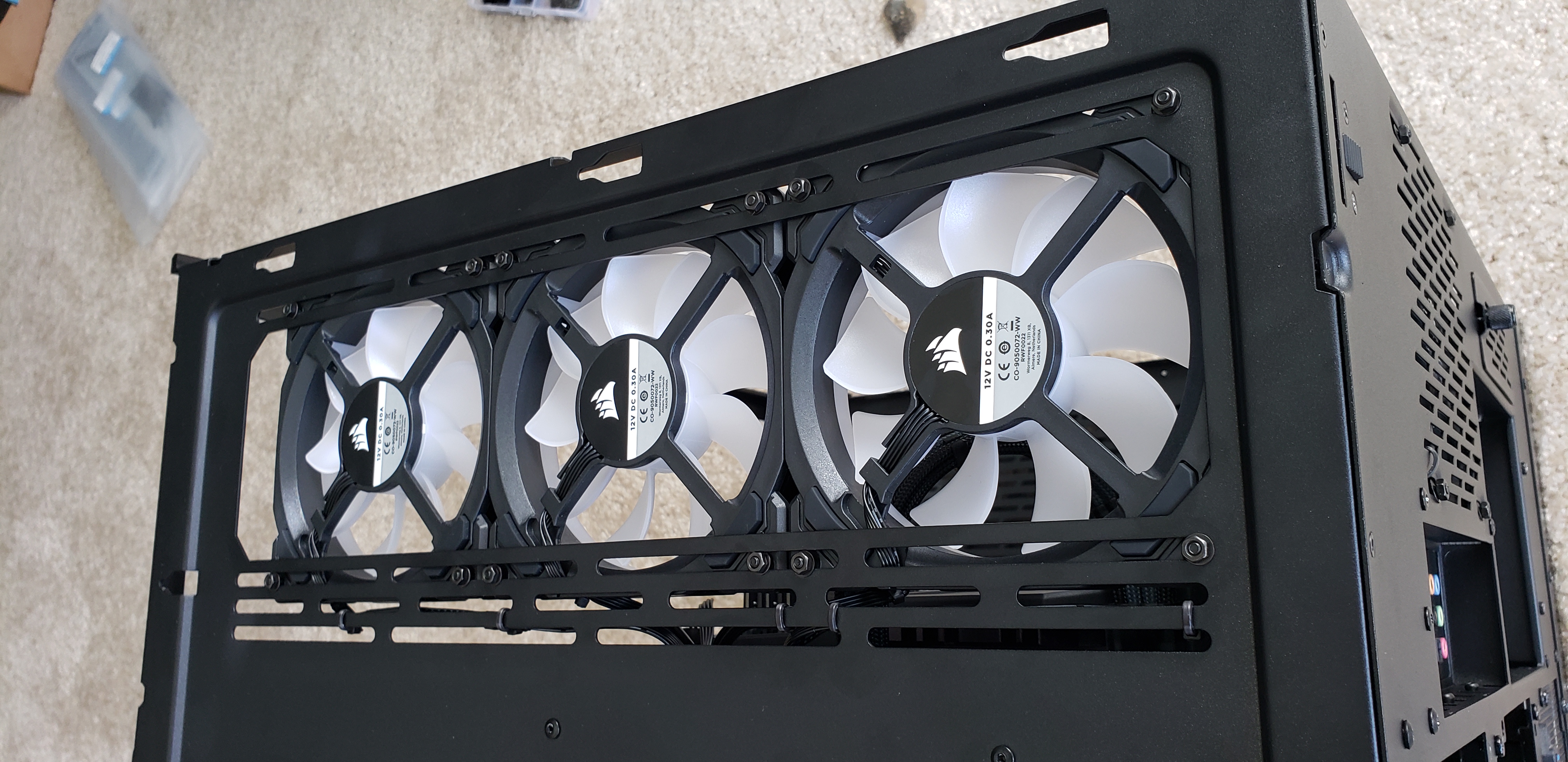

SERO91988 а какие проблемы-то? Если у радика на фото на попке есть сливное отверстие, то он просто скручивается со своего места, выдвигается нижней частью наружу из корпуса и - всё сливается без лишних телодвижений. Да и по фото - там внизу места хватит, чтобы разместить угловой фиттинг, а к нему уже сливной шланг примастырить. Придумали проблему...
Откуда: Красноярск
Фото: 108
_kurbashi_ Но есть маааленькое НО в корпусе то отверстия нет... как впрочем и углового фитинга, к которому еще надо прикрутить кран, места на который нет
да и не у всех радиаторов есть 5й(7й) порт.
Заправка / слив - больное место всех сборок с большими вертикальными радиаторами.
Мой MORAzilnik https://forums.overclockers.ru/viewtopic.php?f=118&t=621777&p=16776668#p16776668
Регистрация: 19.03.2008
Откуда: Беларусь
Ну извините, если вы не в силах повернуть корпус на бок)
