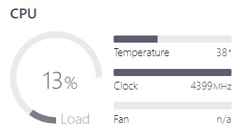

а в каких настройках? На материнке q-fan не слишком информативный, я тихий режим ставил, не помогло. CAM вообще не видит вентили. Больше для управления вентилями на компе ничего нет

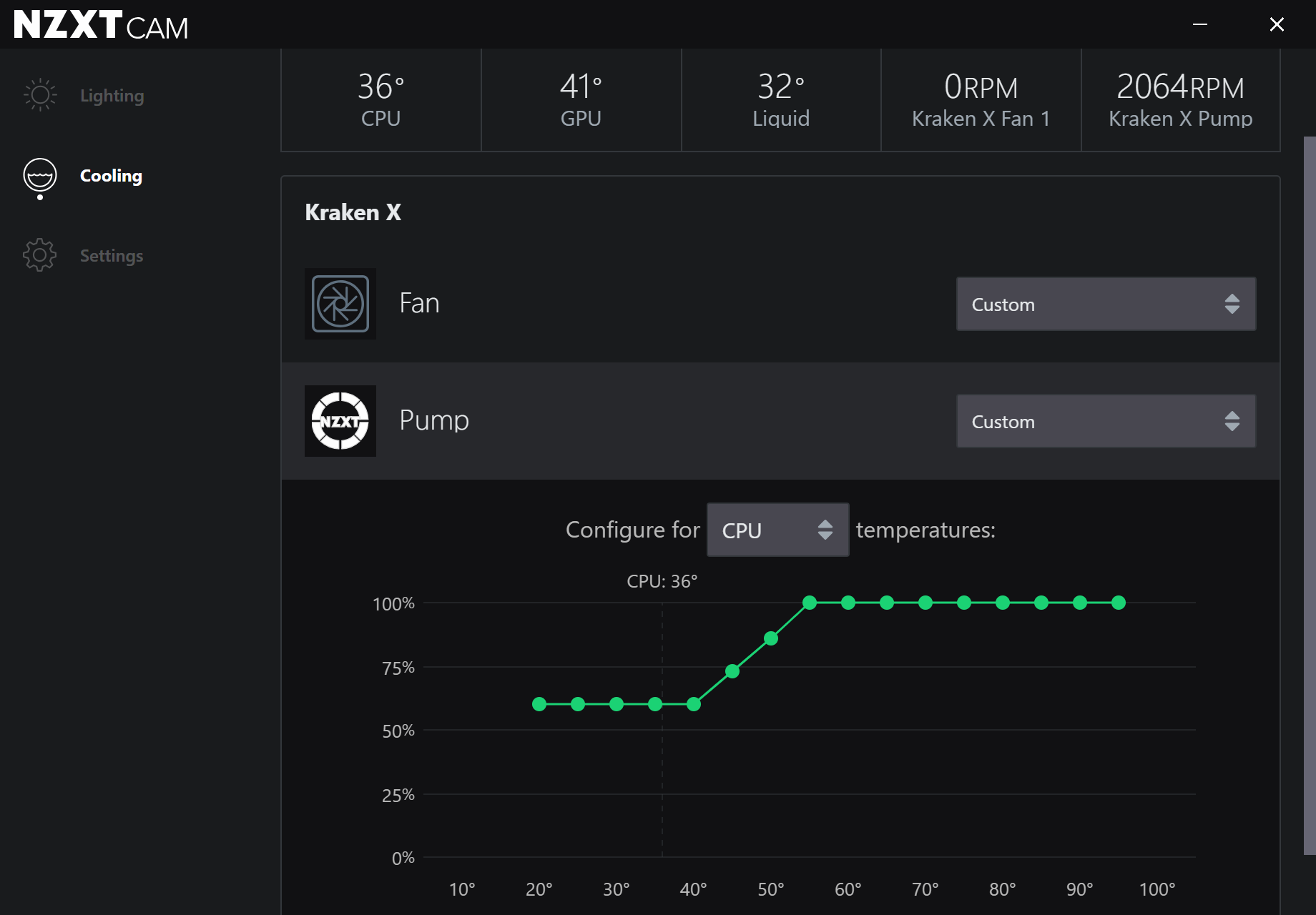

Регистрация: 29.09.2012
Откуда: СССР

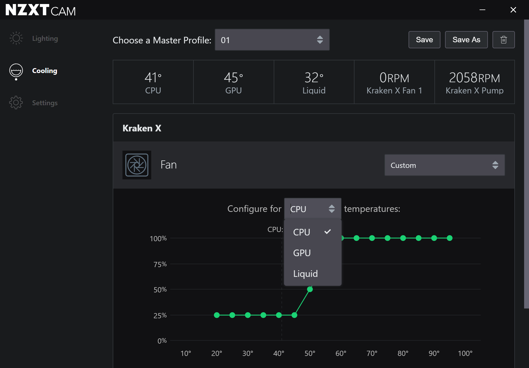

Вот окошко настроек (прикрепляю), там в выпадающем списке можно указать как ориентир температуру воды.
У меня тоже не показывает обороты, как видите, но это оттого что я вентиляторы подключил напрямую к матплате. Мне очень не нравится САМ, и я ею не пользуюсь.
Естественно, если у вас САМ не видит вентиляторов, то их поведение контролирует нечто другое.
так это же как я понял настройка вращения помпы, и к вентиляторам вообще никакого отношения не имеет
А ннет.. у тебя немного другое окошко, именно вентиля судя по названию

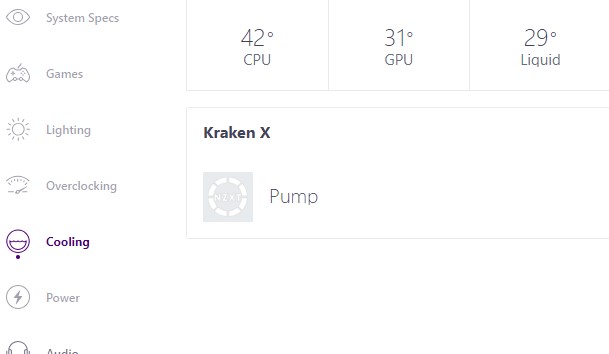

У меня там судя по названию только помпа

Нет, это обороты вентилятора. Помпа идёт вторым пунктом. Она у меня подключена, отображается и регулируется.
ну вот, а у меня настройки вентилей нет :-( И на мать не кинуть, на материнке всего 3, 1 занят фанхабом

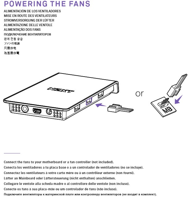

Аннотация 2020-04-24 214600.jpg [ 73.7 КБ | Просмотров: 895 ]
Phanteks Eclipse P600S White / NZXT (kraken) x73
i7 10700 / Strix Z490-F / 16GB / Palit Gamerock RTX4080
Samsung 27FG73 / LG OLED 65C1
Откуда: СССР
Ааа, вот где собака порылась! (© Задорнов М.) У меня "хвост" на 3 подключения для всех трёх вертушек.
