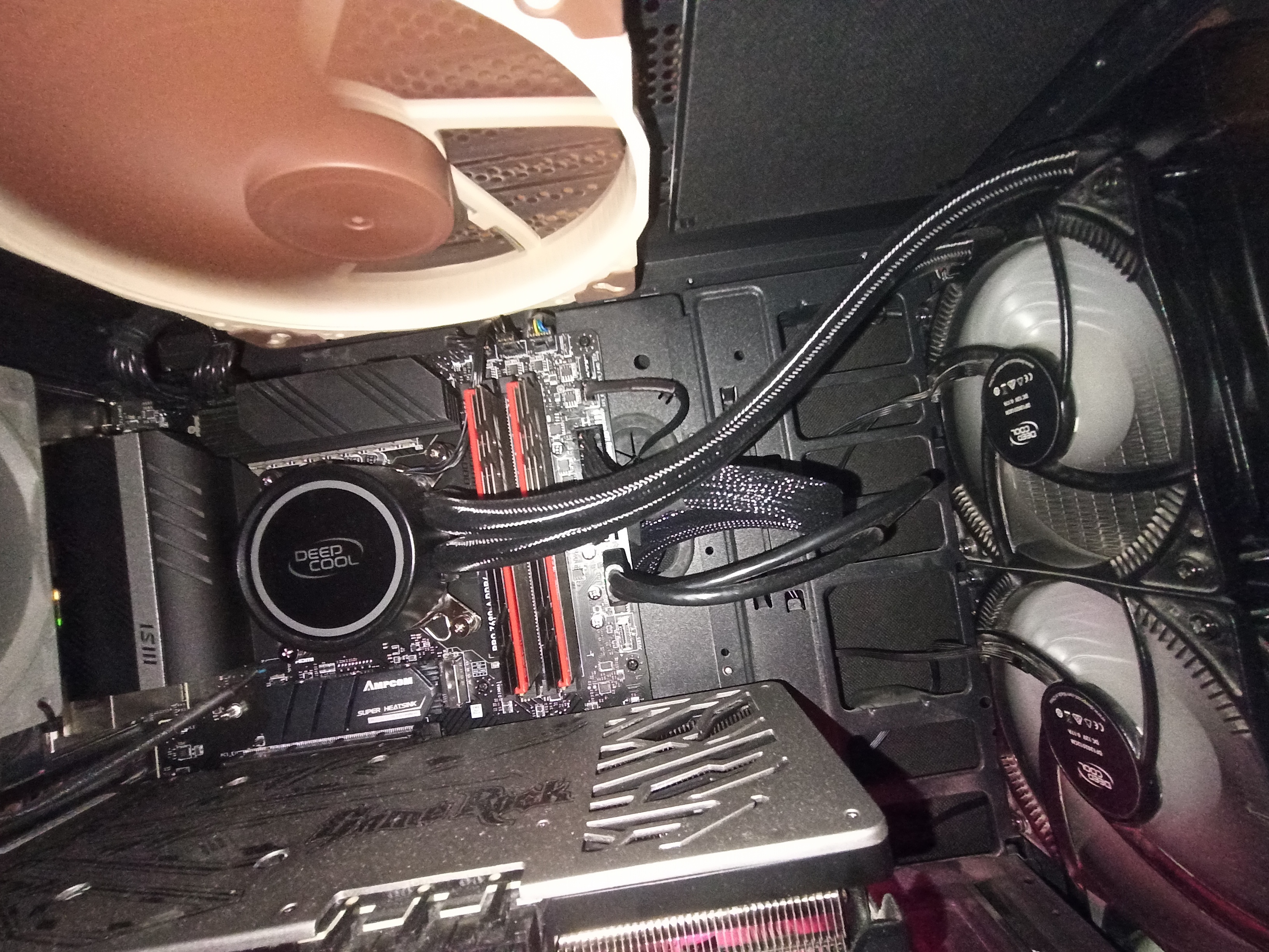

а ты водянку ставил вперед или на верх? я просто планирую ставить вперед , т.к. в корпусе всего 1 на верху на выдув, и сзади на выдув. У тебя шланги вниз или вверх?
Регистрация: 31.12.2010
Эксперементировал по всякому, самое эффективное получилось вот так.
1658265620015.jpg [ 2.99 МБ | Просмотров: 426 ]
Собственно, в этом корпусе по другому ее и не поставить, шлангов хватает в притык.
а почему вентиляторы внутри корпуса, а не перед радиатором ?
1. Потому что морда глухая в корпусе, так они чуть лучше сосут. В продуваемой морде разницы нет.
2. Проще чистить радиатор - снял переднюю крышку, пропылесосил радиатор.
3. Радиатор заглушает шум вентиляторов.
Это называется Pull конфигурация, которая чаще оказывается более эффективной нежели Push.
Еще эффективнее Push/Pull, но такое мало кто делает...я вот сделал :crazy:
